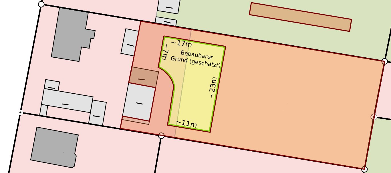

Das Problem einer Realteilung, ist bei euch leider, dass das Hinterliegergrundstück nicht einfach durch einen abgrenzbaren Bereich zu erreichen ist. Macht man die Realteilung und gewährt das Wegerecht "durch den Hof" hat im Worst-Case der Zwangsversteigerung dann der Ersteigerer dieses Recht. D.h. der Fremde darf euch dann durch den Hof fahren und ihr dürft ihn dabei nicht behindern (also im Hof parken, etc.). Für eine Realteilung würde ich in dem Fall ernsthaft über den Abriss des Nebengebäudes nachdenken. Auch wenn das für das Hinterliegergrundstück nicht die schönste Lösung ist. Gehe mal davon aus, dass du 3m Wegbreite, durch einen LKW befahrbar (Feuerwehr) bereitstellen musst. Reicht dafür der Platz zwischen Scheune und Grundstücksgrenze?

Wobei dann das Wege und Leitungsrecht doch am Grundstücksrand liegen sollte. Das wäre dann aber heute der südliche Rand, die Nebengebäude müssten abgerissen werden und ihr hättet die Zuwegung für immer im Südwesteck des Grundstücks.
Die zwei Gebäudeteile, die bis an die Südgrenze des Grundstücks reichen, sind relativ unwichtig: Ein Hühnerstall ohne Hühner und ein ich-weiß-es-gerade-nicht. Wenn man sie sich wegdenkt, reicht es für eine Zuwegung nicht, weil die frei werdende Gasse weniger als 2 Meter breit wird. Das könnte aber eine gute Leitungstrasse werden, wenn nicht die Platzierung des Gebäudes eher nördlich angedacht wäre, siehe folgender Absatz...
Ich denke, zuerst solltest Du hier die Möglichkeiten der Bebauung / Platzierung auf dem Grundstück diskutieren
Diesen Schritt sind wir schon angegangen. Wir haben die (nach unserem Laienverständnis) denkbare bebaubare Fläche markiert, siehe Bild. Die hält grob die folgenden Abstände ein:

Lageplan eines Grundstücks mit bebautem Grund und Maßen

Das geht nicht „mitten drin“. Offizielle Teilung funktioniert nicht mit einer „mittigen“ Zuwegung. Das sollte auch jeder Bauanwärter verstehen. Ich weiß nicht, wie es bei einer ideellen Teilung läuft, aber auch da sehe ich grundsätzlich die gleichen Bedenken. Für mich ist das eher logisch.
Eine mittiger Zufahrt und Erschließung wurde den vorderen Teil teilen.

Bei einer ideellen Teilung ginge das schon. Da ist erstmal alles Allgemeineigentum, und die Sondernutzungsrechte werden im Plan definiert. So einen Fall hatten wir im Bekanntenkreis bei einer Doppelhaushälfte, die ideell geteilt war. Da ging quer durch das Sondernutzungsrecht Garten ein Streifen, damit der Nachbar (Erbauer) auf direktem Weg seine Garage erreichen konnte. Bei einer Realteilung würde ich hier auch kein Pfeifengrundstück sehen (das ginge mit mittiger Zuwegung wirklich nicht) sondern ein Wegerecht auf Grundstück A. Da dies ja kein alleiniges Wegerecht sein muss, durchaus denkbar.

Ja, vielleicht ist die Idee mit dem Wegerecht aufzugreifen, ohne dass die Zufahrt mit getrennt wird, sondern nur der hintere Bereich?
RomeoZwo
RomeoZwo
Ja genau, zwei rechteckige Grundstücke. Das vordere gibt dann dem hinteren ein Wegerecht (und Leitungsrecht). Dieses muss halt für den "Worst-Case" zugunsten vom vorderen Grundstück formuliert werden.
