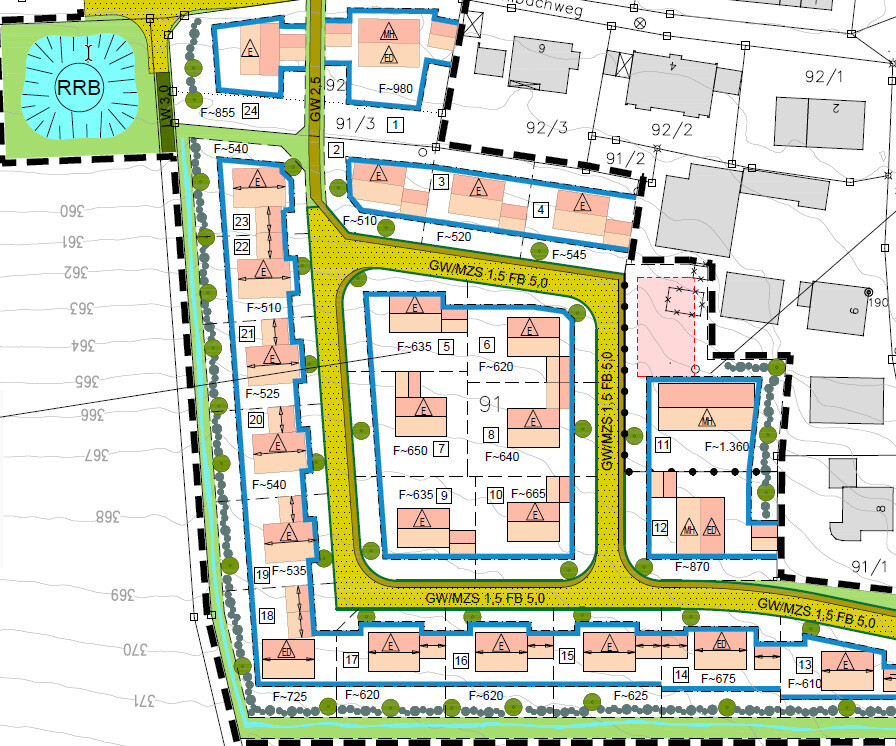

Servus ins Forum,
Ich starte dann mal unseren Thread zum Hausbau, und hoffe auf zahlreichen Input zur vllt. nicht ganz so einfach Planung unseres Traumhauses.
Größe des Grundstücks: 510 qm
Hang: ja, Nordhang ca. 10 Grad Gefälle Süd-->Nord
Grundflächenzahl: 0,35
Geschossflächenzahl: 0,7
Baufenster, Baulinie und -grenze: Siehe Parzelle 22 blaue Linien
Randbebauung: Ja, im Westen grenzt landwirtschaftliche Fläche
Anzahl Stellplatz: 2
Geschossigkeit:2 Vollgeschosse + Keller möglich (Bodengutachten liegt vor)
Dachform: Satteldach
Stilrichtung: klassische rechteckig
Ausrichtung: Giebelrichtung vorgegeben Ost<->West
Maximale Höhen/Begrenzungen: max. Firsthöhe 9,50m
weitere Vorgaben:
Stilrichtung, Dachform, Gebäudetyp: Wunsch klassisch rechteckig
Keller, Geschosse: Keller wenn notwendig, ansonsten nur Bodenplatte
Anzahl der Personen, Alter: 3 Personen: 2x 37 + 1x7; Kinderplanung abgeschlossen
Raumbedarf im EG: Gäste Duschbad; Technikraum; Vorratsraum/Speis; Küche; Wohn-Esszimmer
Raumbedarf im OG: Elternbad, Elternschlafzimmer, 1x Kinderzimmer, 1x Büro
Büro: Familiennutzung oder Homeoffice? Homeoffice ja
Schlafgäste pro Jahr: wenig
offene oder geschlossene Architektur; eher offen
konservativ oder moderne Bauweise: nicht festgelegt
offene Küche, Kochinsel: Küche sollte mit Schiebetür vom Ess- Wohnzimmer abtrennbar sein
Anzahl Essplätze:6
Kamin: ja
Musik/Stereowand: nein
Balkon, Dachterrasse: nein
Garage, Carport: Carport mit Anbau als Abstellraum
Nutzgarten, Treibhaus: Nutzgarten
Sonderwünsche: KfW40+ wegen der Förderung...?
Wir gehen jetzt zu ein paar Hausbauern und lassen uns mal inspirieren.. denn an der Ausrichtung auf dem Grundstück können und wollen wir auch nichts ändern.

Denkt ihr es ist überhaupt realistisch ein Haus für gesamt ca. 500.000€ zu bauen?
Unsere überschlägige Rechnung wäre folgende
Hausbaukosten ca. 150qm schlüsselfertig auf Bodenplatte: 375.000€
Carport/Abstellraum: 25.000€
Nebenkosten: 40.000€
Außenanlagen(Garten/Pflaster/Terrasse...): 50.000€
Gesamt: ca. 500.000€
Vielen Dank für eure Rückmeldung 🙂
P.S.: Anbei noch der Auszug vom Bebauungsplan (Parzellenplan)
Lageplan einer Wohnsiedlung mit Straßen, Grünflächen, Gebäuden und einem Poolbereich.
02.12.20 14:23
Nenn´ mal (Vorsicht: ohne Link !) den Bebauungsplan. Daß das Baufenster gleich (doppelgaragenbreit) eingedellt ist, wo im Parzellenplan die Garagen eingemalt sind, finde ich schon ein bißchen crazy.

Also "Thalmassing 'an der Weilloher Straße'". Ich schaue es mir dieser Tage mal näher an.

den gibt´s leider noch nicht... wir müssen uns erst überlegen wie wir das mit dem Hang machen können/wollen.
