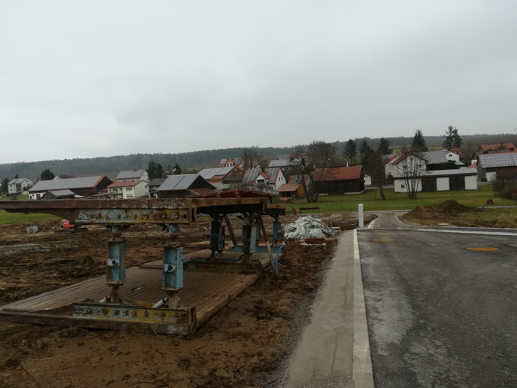

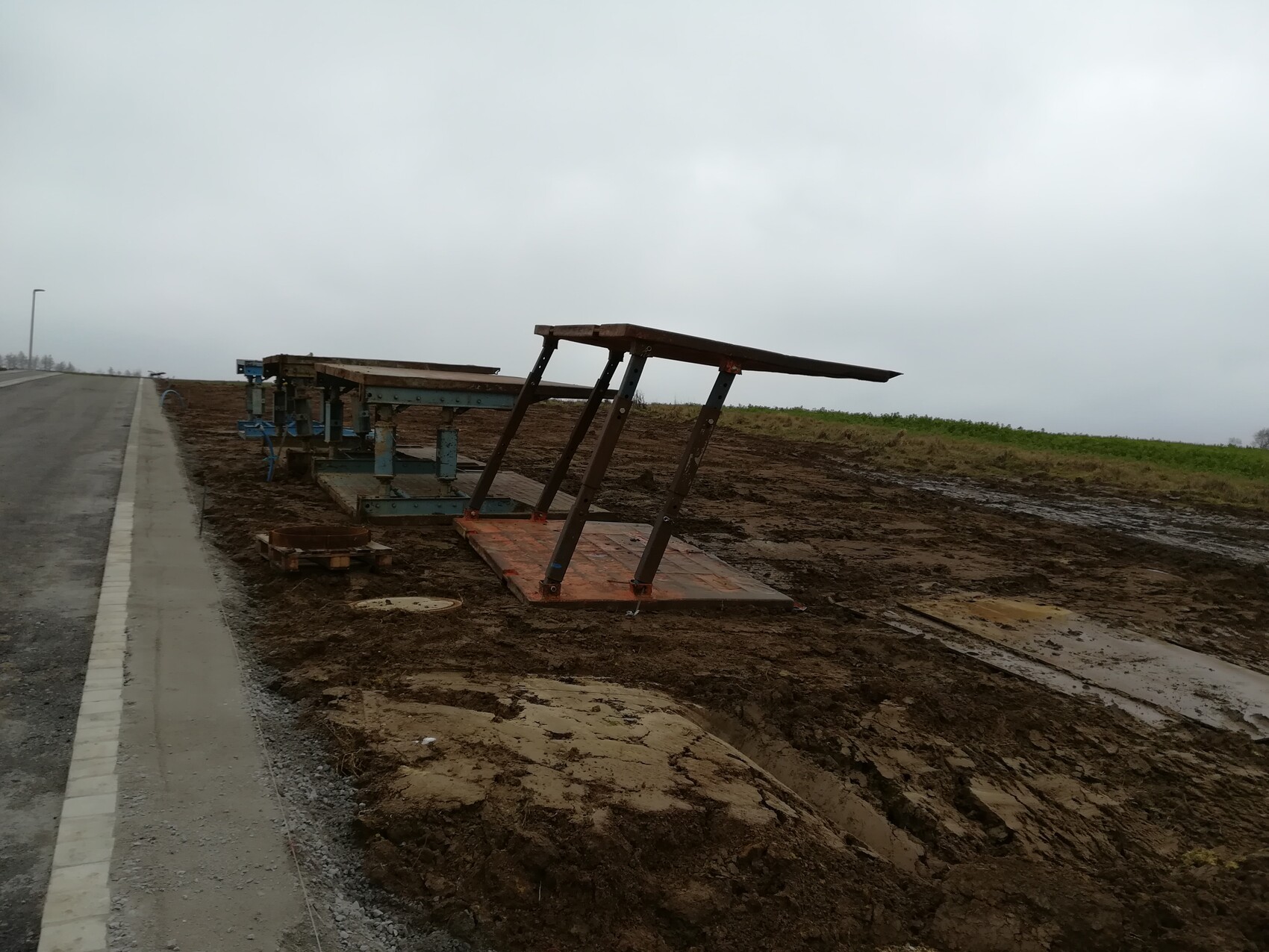

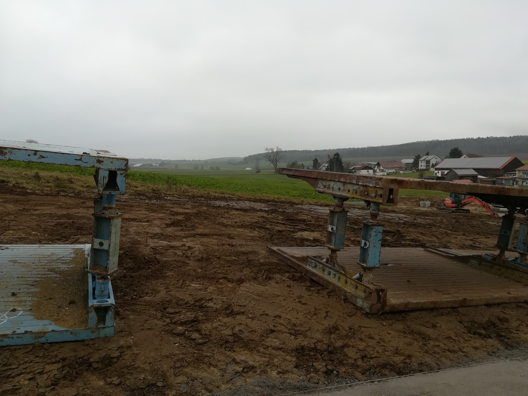

Ich zeig euch mal das Grundstück... denn ein erster Grundrissentwurf lässt leider noch auf sich warten.
Die Hausbauer haben Dank Corona... alle wenig Zeit :-(
Bild 1 --> Blick nach Westen
Bild 2 --> Blick nach Norden
Bild 3 -->Blick nach Süden
Rostige Metallträger auf einer Baustelle im schlammigen Boden; Felder und Häuser im Hintergrund.
Rostige Baukonstruktion auf einer Baustelle, Dorf mit Häusern und Solarzellen im Hintergrund.
Rostiges Baugerüst auf schlammigem Gelände neben einer Straße bei grauem Himmel.

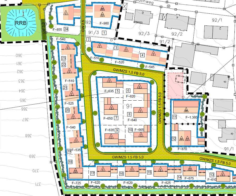

Du willst doch bei diesem Grundstück / Bebauungsplan hoffentlich keinen Kostenvoranschlagszeichner Dein Haus planen lassen ?

Klar ja. Hänge gibt es durchaus schlimmere, aber allein die Baufenster wie Vakuumbeutel (an den gedachten Garagenstandorten eingedellt) lassen mich aufhorchen, der Bebauungsplangeber könne diffizil zu handhaben sein. Hatten wir schon die Frage geklärt, wo Euer Grundstück die Bezugspunkte für seine Maximalhöhen herzuholen hat ?

Ich meinte eher die Definition. Wäre die ein Wunschkonzert, so fände ich eine fixe Bezugshöhenangabe je Grundstück am besten. Wo am schwierigsten mit umzugehen ist, sind selbstvariierende Bezugshöhen (á la Projektion der Wandmitte auf die straßenseitige Grundstücksgrenze, oder Mittelwerte von Durchstoßpunkten geplanter Wände mit früheren Geländeverläufen); das sind m.E jeweils erstklassige Indikatoren, daß ein sadistischer Zyniker mitgewirkt habe. "358,60 m ü.NN, egal ob Vollmond oder Feiertag" - das sind Angaben, mit denen man arbeiten kann (aber auch so nur mit einem "richtigen" Architekten, ob frei oder nicht).
