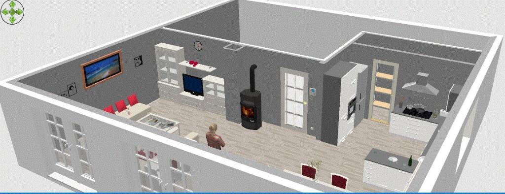

Ich würde oben das Elternschlafzimmer mit dem Kinderzimmer im Osten tauschen. Die Kinder sind tagsüber einfach öfters im Zimmer und haben mehr was von der Helligkeit.
Außerdem bleibt eures so kühler. Hat doch auch einen Vorteil [emoji6]
Bzgl Küche finde ich es auch nicht passend mit der Insel. Das wird alles zu eng.

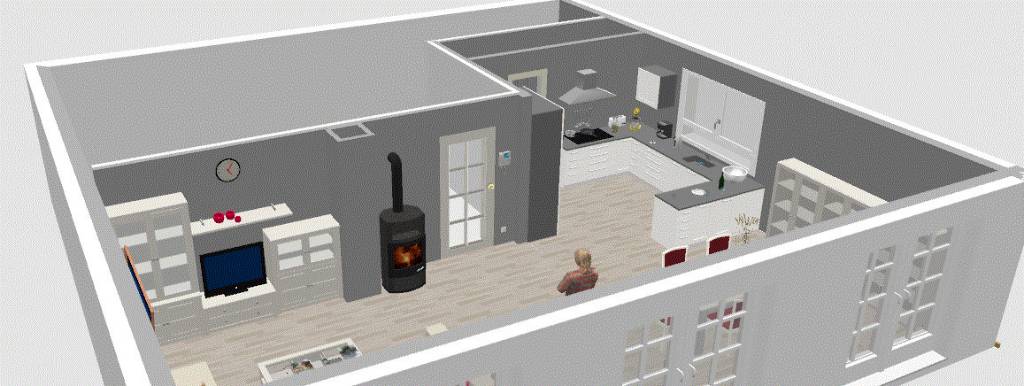

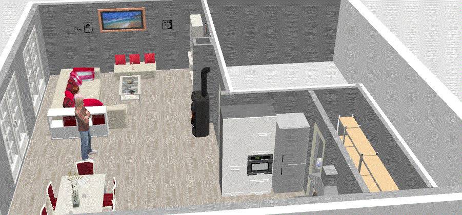

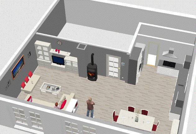

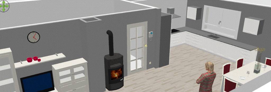

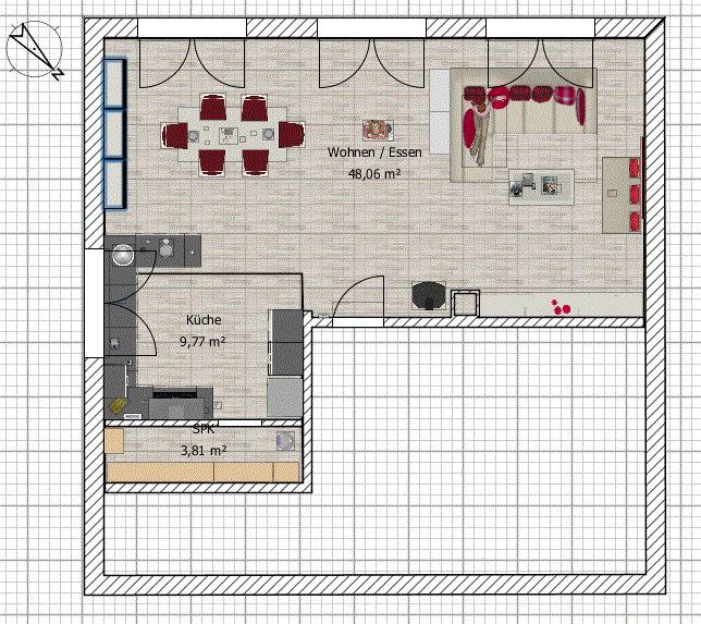

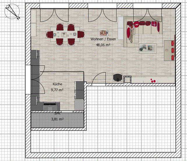

Da wir gerade etwas die Küche abändern müssen, überlege ich auch gerade. Haben zwei Varianten zur Zeit in der engeren Auswahl.
Mir hilft es sehr mit einem Programm zu spielen. Vielleicht helfen dir unsere Bilder als Vergleich. Vieles ist ja ähnlich [emoji6]
Bin als geborene Buchhalterin, einfach kein kreativer Mensch [emoji23]
Grundriss eines Apartments: offener Wohn-/Essbereich, Küche, Schlafbereich mit Bett, Türen.
Isometrische Innenansicht: Wohnzimmer mit Kaminofen, TV, Küche, Esstisch und einer Person.
Offene Wohnküche: Eine Person steht am Esstisch; rote Stühle, Fernseher an der Wand, Holzboden.
Offenes Wohn- und Küchenbereich mit Kaminofen, Fernseher, Sofa, Esstisch und Küchenzeile.

@Eldea: Ist der hier in der Zeichnung "freigelassene" Bereich lediglich "nicht Gegenstand dieser Detailbetrachtung", oder schlicht "der Rest, um den sich (die Treppe und) die anderen Räume kloppen müssen" ?
Mit dem Querriegel finde ich es besser gelöst, dann hat die Küche doch wenigstens ein bißchen gestalterische Abgrenzung. Insgesamt halte ich die offenen Küchen ja für generell nur für Pizzabesteller geeignet.
Ein eigener Thread für Dein Haus wäre vielleicht praktischer / übersichtlicher.
Deine Entwürfe kriegen in jedem Fall deutlich mehr Licht in die Küche als im bisherigen Entwurf dieses Threads.

Nene wollte jetzt keine Diskussion über meine Entwürfe starten. Die Bilder waren eher zur Veranschaulichung, da ich finde unser Grundriss ist ähnlich.
Für den Rest haben wir schon einen Grundriss, habe diesen aber noch nicht in meinen eingezeichnet und mit Möbeln geplant. Wäre hier aber eh uninteressant, da hier unser Grundriss von dem hier abweicht.
