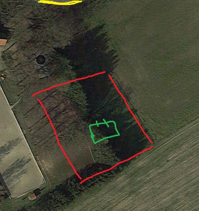

Es wäre schön wenn wir unter 500.000€ bleiben, aber ich denke, dass das kaum machbar ist. Daher auch die Einschnitte wie keine Garage, kein Schnickschnack wie Giebel/Gaube, kein Keller, kein Carport, ggf. auch kein Klinker, usw...
Du hast sicher recht, Grundstück und Lage zur Straße sind wichtig (Anhang):
Straße in gelb oben, geht nach links oben und rechts oben weg
Recht kommt nur Feld
Links die Hofanlage
Zwecks Größenorientierung: Der Platz links ist 20m breit.
Im Roten Kasten müssen wir landen, aktuell wollen wir quasi WE1 Richtung Hof, WE2 Richtung offenes Feld planen mit beiden Eingangstüren Richtung Straße, die noch einige Meter weg ist dann.
Nachbarn in direkter Umgebung gibt es keine. Nächste Lärmquelle ist eben der Platz links.
Norden ist übrigens genau nach oben im Bild
Die Fenster sind erstmal so drin weil wir es möglichst hell wollen, sehe aber ein, dass Fenster in den Duschen vom Prinzip her eher sinnbefreit sind. Das ist ein guter Hinweis. Auch die OG Dusche ist angesichts des vorhandenen Platzes oben sicher gar nicht optimal.
Luftbild eines Wald- und Feldstücks mit rotem Außenumriss und grünem Innenbereich.

Ja, genau das ist auch mein Eindruck. Es wirkt alles irgendwie nebeneinandergesetzt, ohne dass es homogen zusammen arbeitet wenn man so will. Ich finde in der Einliegerwohnung eine offene Wohnküche auch viel besser, aber eine Trennung von Küche und Wohnzimmer ist hier strikt erwünscht. Hätte die kleine Ankleide da auch nicht so reingeplant, aber die entspricht von der Größe her der jetzt verfügbaren und ist daher wohl auch so gewollt.
Die Terrassen sollen so gut es geht getrennt werden! Eingänge getrennt ist nicht so wichtig, aber die Terrassen auf jeden Fall!

Es soll schon der klassische Ersatzneubau mit Altenteiler sein. Heißt zwei "Hof-Generationen" leben dann in diesem gemeinsamen Haus. Daher ist es auch der gemeinsame Grund und Boden, der dafür genutzt wird.
Konstellation wäre:
EW1: Hofnachfolge + Partner (+ 1 oder max. 2 Kinder in Zukunft)
EW2: Eltern
Ich weiß, von einer solchen Konstellation wird hier sehr häufig aus auch nachvollziehbaren Gründen abgeraten. Aber der Entschluss, dass gemeinsame Haus zu bauen, steht. In welcher Form und Ausprägung... nunja, dabei soll unter anderem dieser Thread hier helfen 🙂
Edit: Und ja, irgendwie stimmt das auch. Eine ebenerdige Einliegerwohnung ist quasi Pflicht. Und drumherum darf quasi alles passieren. Noch ist da ja nichts in Stein gemeißelt, wäre auch bereit das von Grund auf umzuwerfen.
