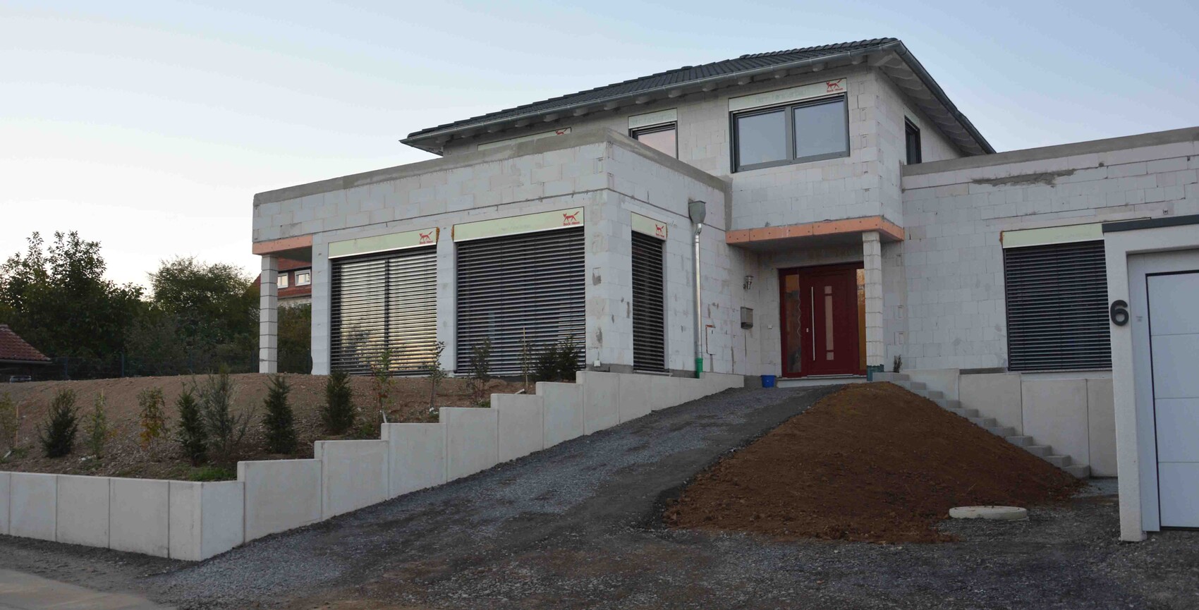

Unser Architekt hat uns jedoch dringend geraten, nicht über 12 % zu gehen, da 15 % bei manchen Autos schon sehr knapp werden kann.
Nicht die Steigung als solches, sondern der Übergang von Straße zu Steigung ist das Problem. Ein harter "Knick" von 0% auf 15% Steigung oder mehrere Pflasterreihen die Stück für Stück - sanft - steiler werden? Hier gibt es viel Potential die Böschung trotz starker Steigung gut befahrbar zu machen.

Das stimmt natürlich. Allerdings hat man bei 3m Länge ja kaum Spielraum, wann man mit der Steigung "richtig anfängt"...man muss ja schließlich auch wieder langsam flach werden.
Naja, wir haben uns nun dafür entschieden, dass der Carport niedriger gesetzt wird als das Haus und der angrenzende Raum und werden entweder mit L-Steinen wirklich eine "Stufe" neben den Raum machen oder eine kleine Böschung und unterhalb dann der Carport.

So ähnlich haben wir das auch gemacht. Die Garage liegt ein ganzes Stück tiefer. Unsere L-Steine sind hinter der Garage 1,30 Meter hoch. Dann geht es von der Garage wahlweise über die Treppe oder die stufenlose Schräge zum Haus. Dazwischen haben wir dann auch eine Böschung.
