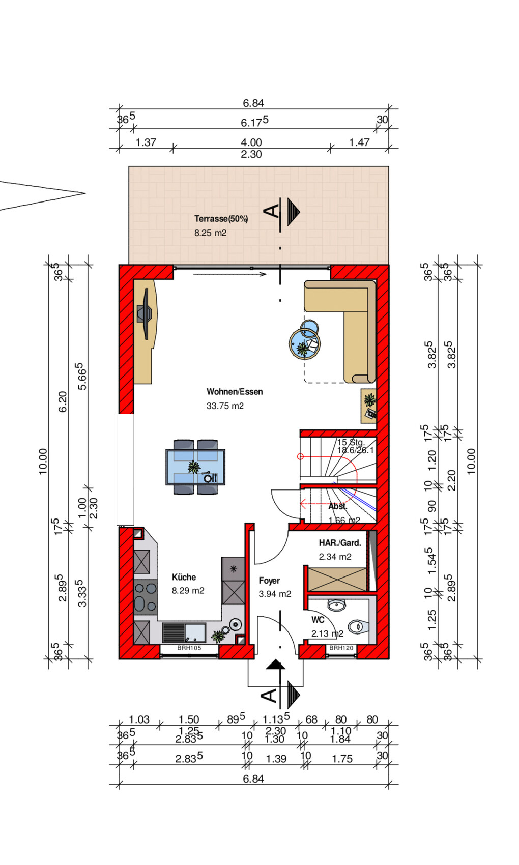

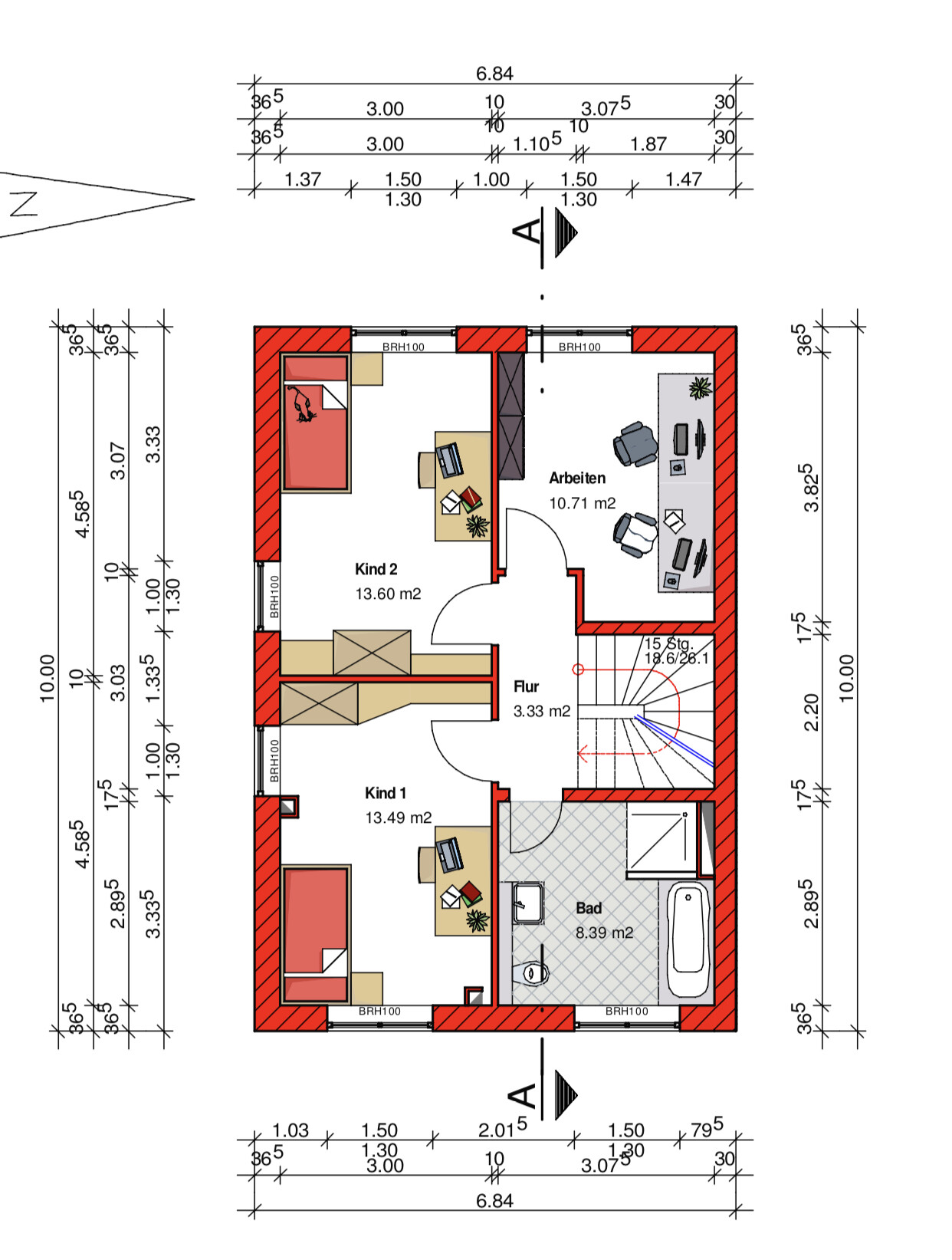

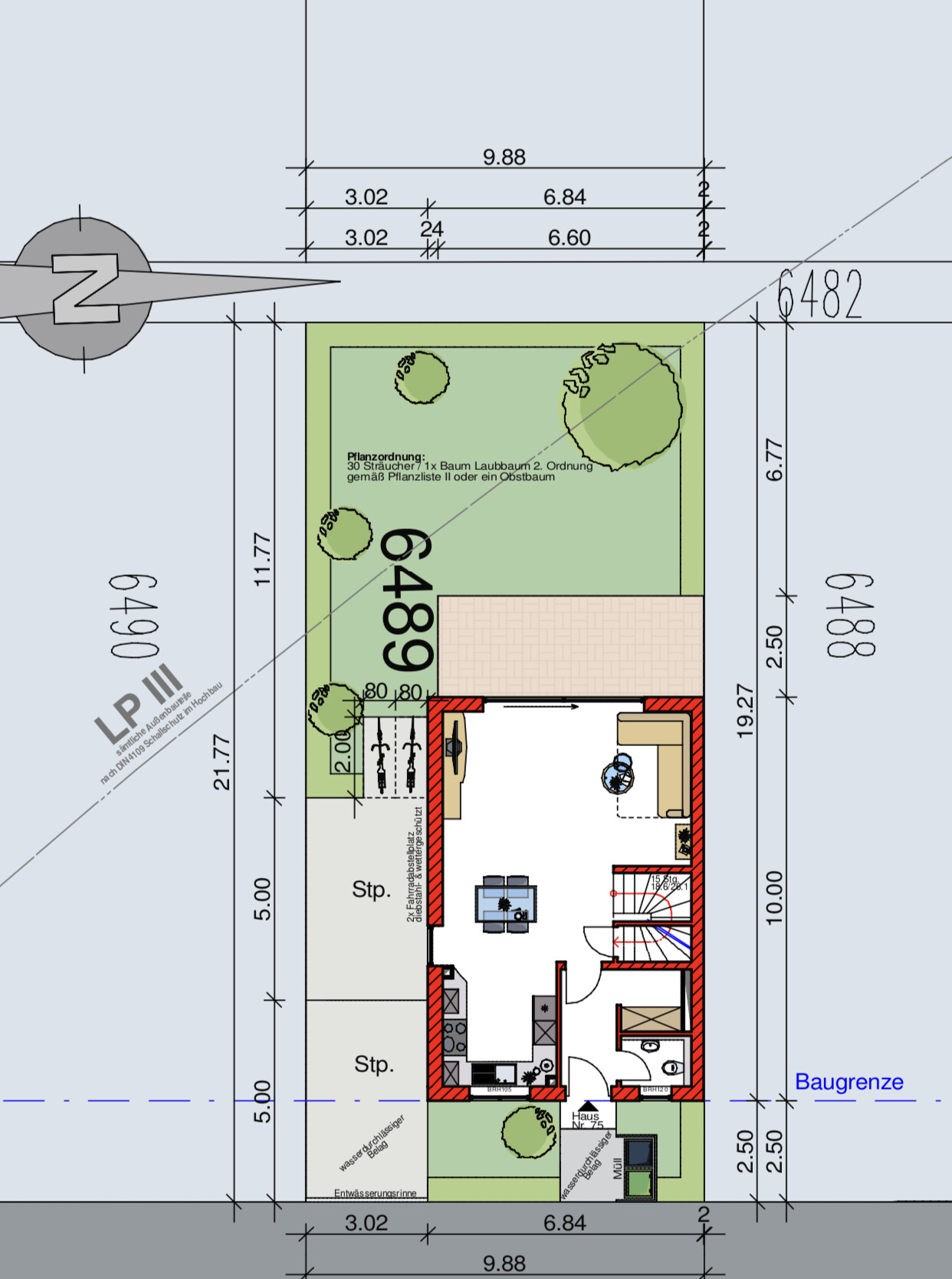

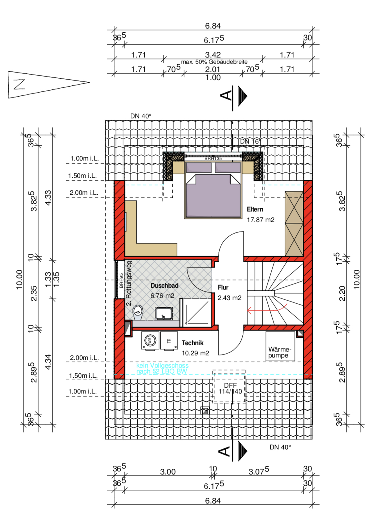

Anbei...paar Kleinigkeiten müssen noch geändert bzw. geklärt werden. Einige Fenster müssen noch passend verrückt werden.
Aber im Großen und Ganzen wirds wohl so werden.
Grundriss eines Hauses: Küche, Wohnen/Essen, Foyer, WC, HAR./GARD., Abstellraum, Terrasse.
Grundriss einer Wohnung mit Flur, Bad, Arbeitsraum, zwei Kinderzimmer, Treppe und roten Außenwänden.
Grundriss Dachgeschoss: Elternzimmer, Duschbad, Flur, Technikraum, Wärmepumpe.
Grundrissplan: Hausgrundriss mit Garten, Terrasse, rotem Gebäudebereich und Maßlinien.

Mein Häuschen hat fast die gleichen Außenmaße und mein Obergeschoss gleicht eurem aufs Haar
Viel Erfolg, ich denke, ihr habt rausgeholt, was möglich war.
apokolok
11.07.19 16:14
Jo, so ähnlich sieht mein 7m breites RH auch aus, insgesamt effizient auf dem gegebenen Raum.
Reicht euch das eine (kleine) Fenster im EG im Süden wirklich aus?
Im Winter könnte das etwas dunkel werden in der Küche.
Stauraum ist echt knapp bei euch, ein Keller wäre schon sehr viel wert, aber ist ja wohl leider raus.
Gibt es noch etwas Spitzboden?
P.S. Eine ordentliche Terrassenüberdachung inkl. Abschattung solltest du direkt mit einplanen.
Ansonsten hast du im Sommer ab Mittags Sauna im Wohnbereich.

Das mit dem Fenster hatten wir auch schon überlegt - allerdings ist das ein bodentiefes. Wenn wir allerdings noch eins seitlich in der Küche machen, fehlt uns
der Platz für Hängeschränke. Allerdings ist das Küchenfenster recht groß, mit unten feststehenden Teil. Allerdings sind wir hier noch am prüfen.
Keller - leidiges Thema. Nicht bezahlbar. Allerdings haben wir noch einen ca. 1,37m hohen Spitzboden mit eingeplant.
Terrassenüberdachung haben wir aktuell noch nicht geplant - allerdings bekommt die große 4m-lange Schiebetür Raffstores - ebenso das bodentiefe im EG.

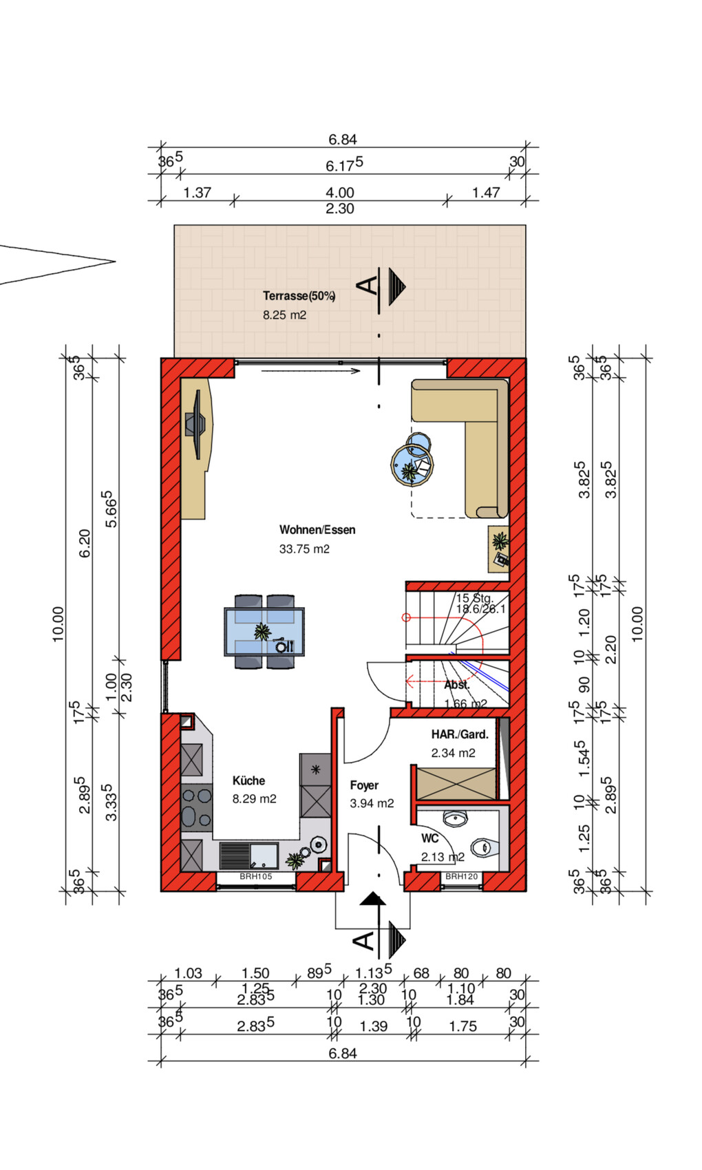

Ich versteh überhaupt nicht, warum Ihr nicht mal ein ordentliches Fenster planlinks ins WZ einzeichnet. Bei mir sähe die Sache so ähnlich aus:
Grundriss eines Wohn-/Essbereichs mit Terrasse, Küche, Flur und WC; Möbel: Sofa, Esstisch.
Natürlich bodentief. Sonst kannst Du doch gleich das Reihenmittelhaus nehmen!
fensterküchekellerspitzbodenterrassenüberdachung
