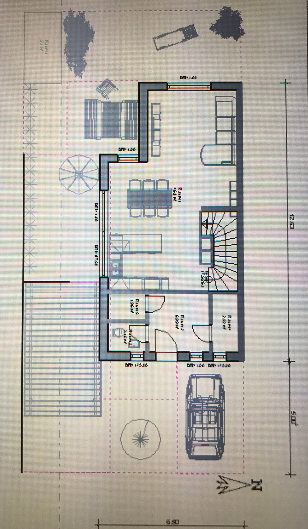

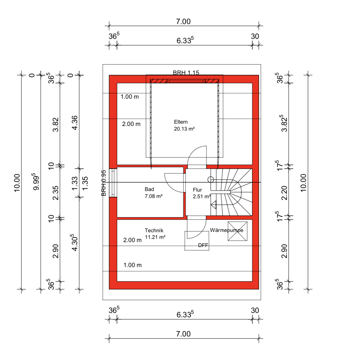

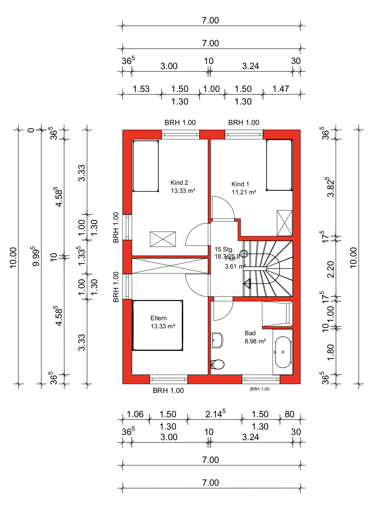

So...wir haben nun vom GÜ den Grundriss ändern lassen. Die beiden gleich großen Räume sollen die Kinderzimmer werden - der andere Raum evtl. unser Büro. Die Zimmerbeschriftungen sind noch nicht korrekt.
Im DG haben wir dann inkl. Gaube ein doch recht großes Eltern-Schlafzimmer und daneben lassen wir uns ein Bad mit Walki-In Dusche anbieten. Zusätzlich noch für den „Komfort“ an heißen Tagen eine Klimaanlage - wurde uns empfohlen. Mal schauen was der Spaß so kostet.
Grundriss eines Hauses mit roter Außenwand; Räume Bad, Technik, Elternzimmer, Flur, Wärmepumpe.
Grundriss eines Obergeschosses mit Elternzimmer, zwei Kinderzimmern, Bad, Treppe; rote Außenwand.

Hihi, in einem Thread will die Frau noch nicht mal über Technikraum schlafen, ihr habt ihn neben dem Schlafzimmer. Nicht falsch verstehen! Finde nur die verschiedenen Sichtweisen interessant.
goalkeeper
01.07.19 19:18
Da ist ja nur die Luft-Wasser-Wärmepumpe und die Lüftungsanlage drin.

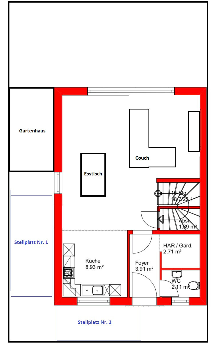

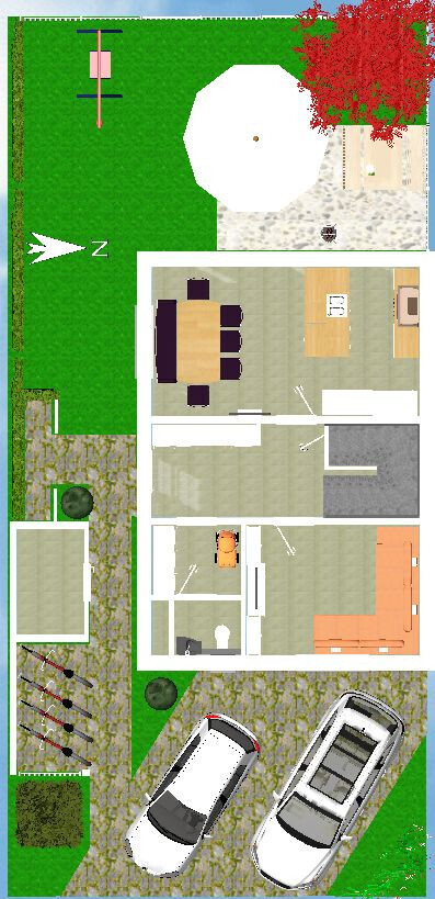

01.07.19 20:22
goalkeeper schrieb:
Dafür möchten wir im Garten jeden Meter für unsere Kinder zum spielen nutzen.
und
goalkeeper schrieb:
Entweder wir weisen einen Stellplatz quer vorm Haus aus oder zwei neben dem Haus (einen davon in einer Garage) und lassen diese dann ein wenig nach hinten überstehen.
Damit wird der Garten dann ein kleines Rechteck ... eher etwas langweilig. Fahrrad- und Autoproblematik ist nicht endgültig gelöst usw.
Und nein .. ich lasse nicht nur meine Argumente gelten, sondern auch andere Argumente. Zum Lesen hier mal die Sammlung
https://www.hausbau-forum.de/threads/grundrissplanung-reh-mit-ca-145qm.31278/page-4#post-328166
https://www.hausbau-forum.de/threads/grundrissplanung-reh-mit-ca-145qm.31278/page-7#post-329405
https://www.hausbau-forum.de/threads/grundrissplanung-reh-mit-ca-145qm.31278/page-8#post-329505
https://www.hausbau-forum.de/threads/grundrissplanung-reh-mit-ca-145qm.31278/page-11#post-329704
https://www.hausbau-forum.de/threads/grundrissplanung-reh-mit-ca-145qm.31278/page-12#post-329733
https://www.hausbau-forum.de/threads/grundrissplanung-reh-mit-ca-145qm.31278/page-12#post-329738
https://www.hausbau-forum.de/threads/grundrissplanung-reh-mit-ca-145qm.31278/page-13#post-329746
https://www.hausbau-forum.de/threads/grundrissplanung-reh-mit-ca-145qm.31278/page-13#post-329764
Und zur Veranschaulichung noch mal:
Grundriss eines Hauses mit Küche, Essbereich, Wohnzimmer, Treppe, Bad, Garten, Auto davor.
Vogelperspektive: Haus mit Garten, Terrasse, Wohnzimmer und Esszimmer; zwei Autos in Einfahrt
Grundriss eines Hauses: Küche, Esstisch, Couch, Foyer, WC, Treppe, Gartenhaus
