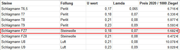

hegi___
23.12.19 13:06
Ich muss meine Antwort revidieren:
Tabelle von Schlagmann-Ziegeln: Füllung Steinwolle; U 0,18; Lambda 0,07; Preis 5.682 €/1000.
Die wirtschaftlichste Steinart ist mittlerweile der Mineralwolle gefüllte Ziegel mit Lamda 0,07
