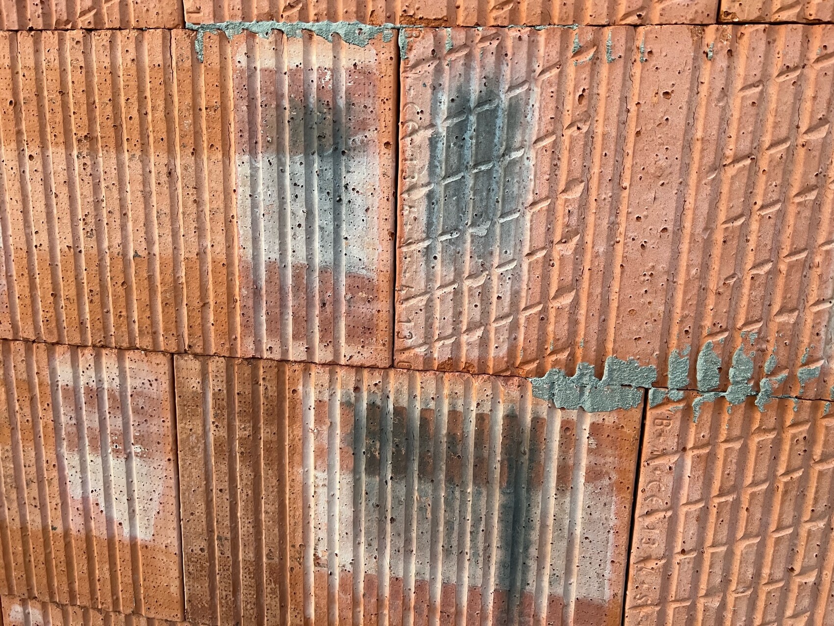

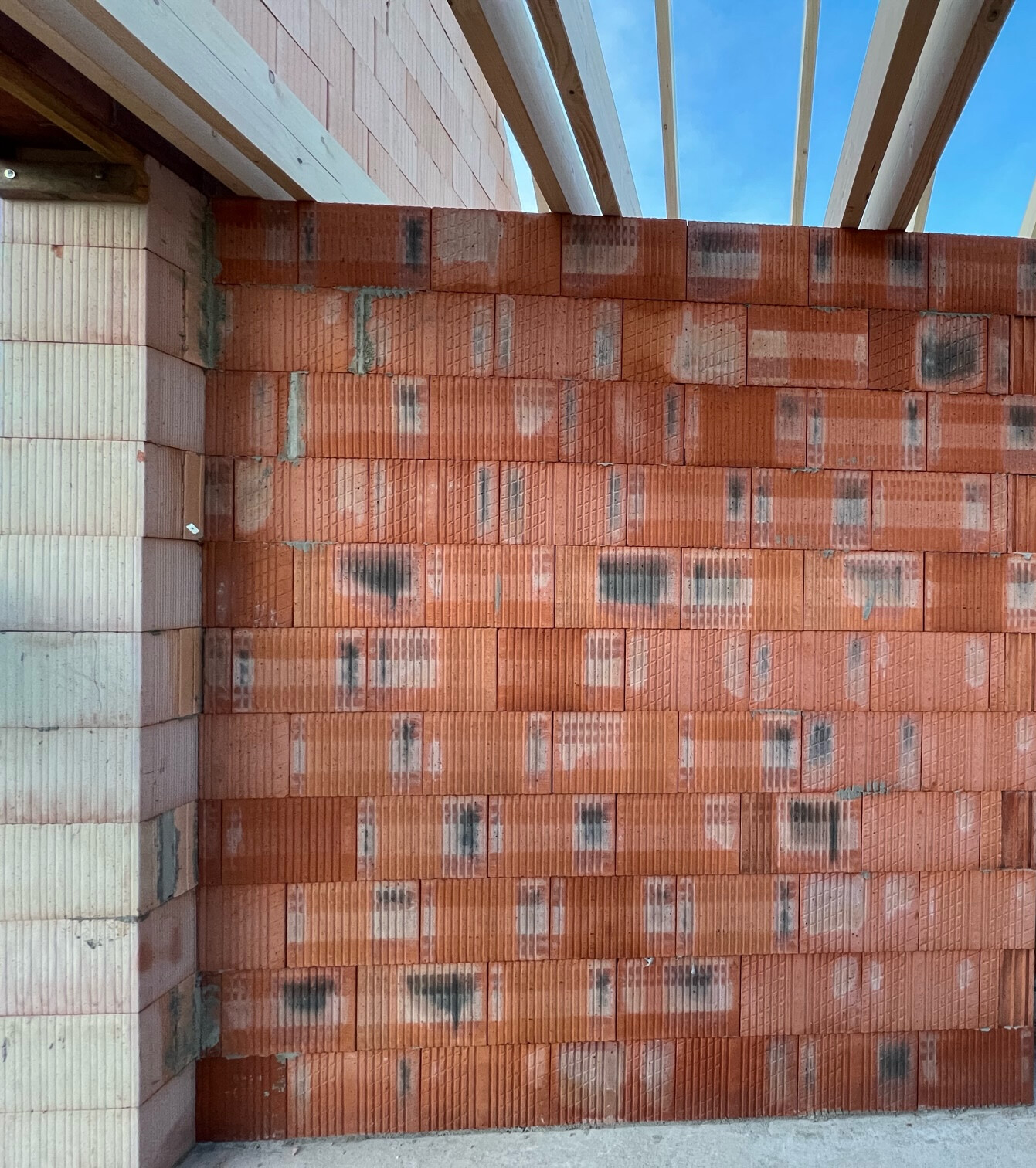

wir bauen gerade ein Einfamilienhaus aus Wienberger Poroton.
Alle Außenwände und die Innenwände im EG sind soweit ok.
Im DG weisen aber alle Innenwände schwarze Flecken auf.
Es handelt sich dabei um nicht tragende Wände in 11,5cm Dicke aus ungefüllten Poroton Ziegel.
(Um genau zu sein Wienerberger Poroton-Hochlochziegel-Plan-T in 11,5cm mit 1,2 Rohdichte)
Da es in den letzten Wochen viel geregnet und gestürmt hat habe ich befürchtet, dass die jetzt so viele Wasser gezogen haben und bereits anfangen zu schimmeln.
Das ist mir erst jetzt (01.03.2022) aufgefallen wo der Dachstuhl drauf ist. Jetzt soll das Dach eingedeckt werden und ich befürchte, dass es bald zu spät ist um noch was auszubessern, mit Anti-Schimmel zu behandeln oder neu zumauern.
Leider weiß ich gar nicht ob das überhaupt notwendig ist. Ist das Schimmel oder Brandflecken von der Herstellung o.ä.?
Ich kann leider Niemanden finden der mir sagen kann ob das ok ist oder ob das ein Mangel ist.

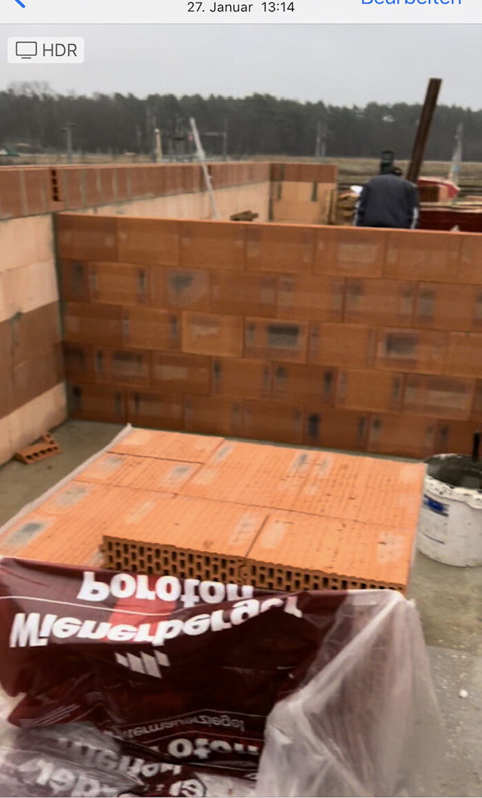

Ich konnte auch ein Foto von Ende Januar finden als die Innenwände hochgezogen wurden. Bereits da sind an der Wand schwarze Flecken und auch auf den Steinen auf der Palette zu finden.
Die Steine wurden direkt auf Paletten angeliefert mit dem Kran auf das DG gehoben und innerhalb der nächsten Tage direkt verbaut. Daher scheint es sehr unwahrscheinlich, dass es von zu viel Regen kommt!?
Ist Jemanden dies Flecken-Problem mit Poroton bekannt?

Tolentino02.03.22 12:49Hmm, sieht wirklich komisch aus. Ich glaube nicht, dass es Schimmel ist. der breitet sich dann doch anders aus, aber da kann ich mich auch irren.
Was sagt denn der Bauleiter bzw. der Rohbauer dazu? Hast du nen Bausachverständigen?
Vielleicht wurden die entsprechenden Paletten länger staubig gelagert.

Tolentino schrieb:
Hmm, sieht wirklich komisch aus. Ich glaube nicht, dass es Schimmel ist. der breitet sich dann doch anders aus, aber da kann ich mich auch irren. [...] Oder @11ant hat sowas schonmal gesehen?Nein, mehr als dem Anfang Deines Beitrages beizupflichten, wüßte ich hier auch nicht zu sagen (deswegen sagte ich ja auch bisher nichts, online bin ich gerade durchaus). Hoffen wir also auf einen Nutzen, daß Du schon´mal Fachleute hinzugerufen hast.https://www.instagram.com/11antgmxde/
jcan schrieb:
Ich denke wahrscheinlich Verfärbungen vom Brennen.
Also sehr wahrscheinlich nichts, was dir Probleme bereiten wird.Ja, "Probleme" wären dann wohl ein zu großes Wort, aber chemisch bedeutungslos würde ich solche Fehlfarben nicht wähnen (?)https://www.instagram.com/11antgmxde/
