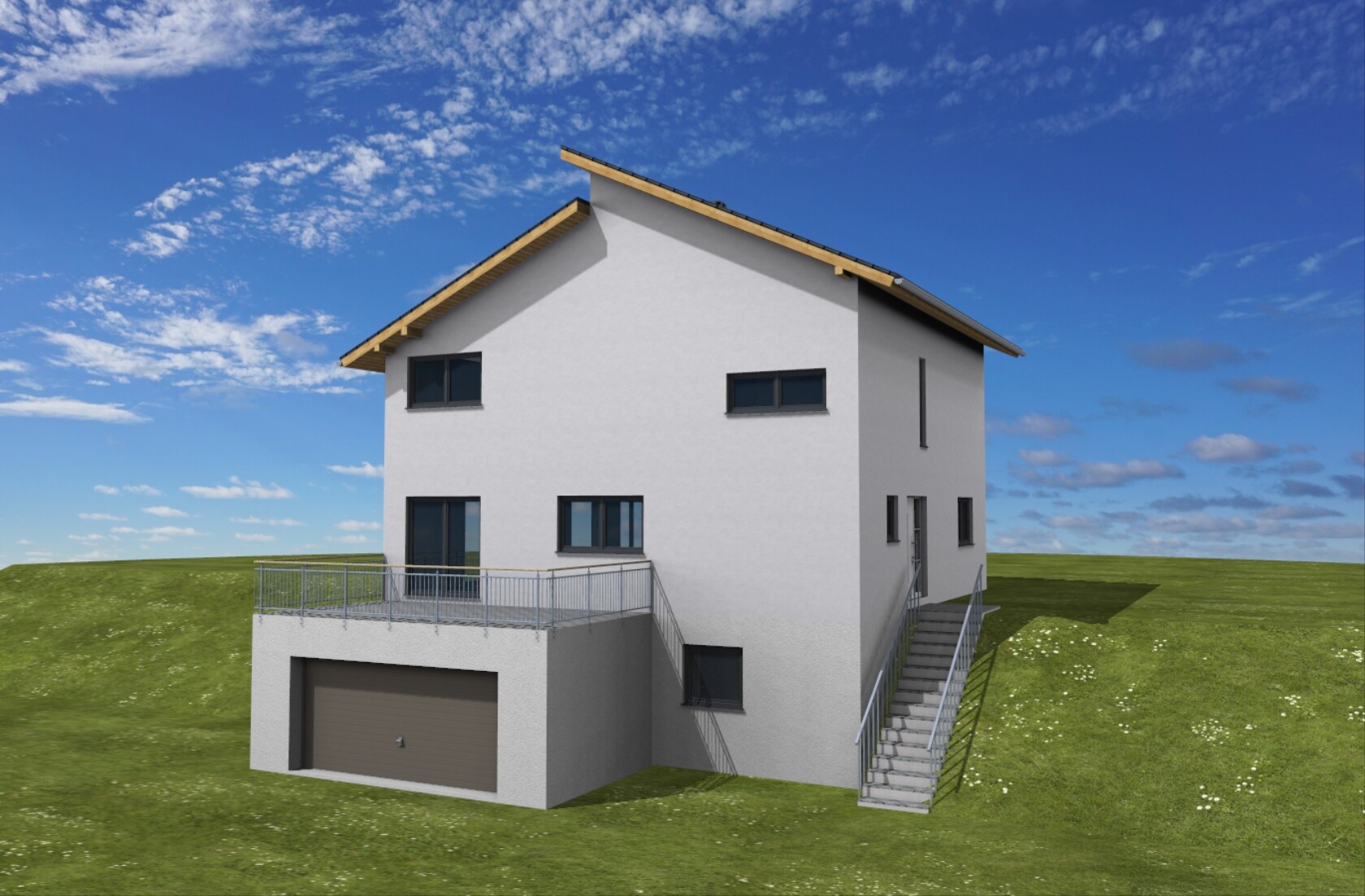

im Anhang seht Ihr ein Bild wie die Frontansicht unserer Hauses bis jetzt geplant ist. Optisch sagt das meiner Freundin leider nicht wirklich zu. Sie würde gerne die Anordnung der Fenster verändern. Wir wissen nur nicht wie. Ich glaube wir stehen da momentan was auf dem Schlauch.
Habt Ihr Ideen oder Tipps für uns wie wir die Frontansicht optisch ansprechender machen können?
Ich weiß Ihr wisst natürlich nicht welche Räume dahinter Stecken aber vllt berücksichtigt Ihr das erst mal nicht sondern erst mal nur den optischen Aspekt.
Vielen Dank für Eure Hilfe.

In erster Linie haben wir die Fensteranordnung nach den Bedürfnissen z.B. Möbel, Belichtung im Raum, Schutz Privatsphäre im Bad u. ä. geachtet. Nachrangig haben wir uns dann der Außenansicht gewidmet und auch ein für uns gutes Ergebnis erzielt.

Warum liegen denn das linke und rechte obere Fenster nicht auf einer (Brüstungs)Höhe?

Die Fenster sind in erster Linie zu klein.

Das habe ich mich auch gefragt, oder zumindest oben auf einer Höhe.

Ich finde es nicht störend, wenn die Fenster nicht mit dem Lineal ausgerichtet sind, von daher würde mich eine unterschiedliche Brüstungshöhe nicht stören; ich empfinde das eher auflockernd.
Aber ich gebe Knallkörper recht: wieso sind die Fenster alle so klein? Ist das die der Straße zugewandte Seite und wollt ihr da bewußt wenig Einblicke geben? Dann könnte man stylischere Fenster nehmen. Schmalere, die ggf. höher liegen, also nicht normale Brüstungshöhe sondern höher von oben Licht gebend, aber von draußen nicht einsehbar. Sog. Lichtbänder. Die müßten dann aber länger geplant werden.
Ist es kein Problem mit der Privatsphäre, dann würde ich die Fenster insgesamt größer machen.
Aber so grundsätzlich finde ich so eine Front aufgelockerter, als immer symmetrisch und streng untereinander angeordnete Fenster. Aber das ist Geschmackssache.
Interessant wäre, wie die anderen Fronten ausschauen. Das muß ja auch irgendwie zusammen passen. Wenn die drei anderen Fronten eher Stadtvilla-Style haben, dann paßt die Front nicht zum Resthaus. Sind die anderen Fronten auch frei gestaltet, paßt's.
