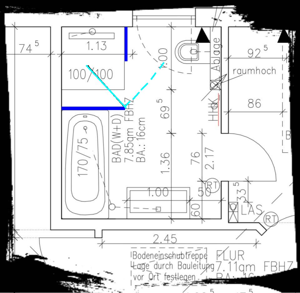

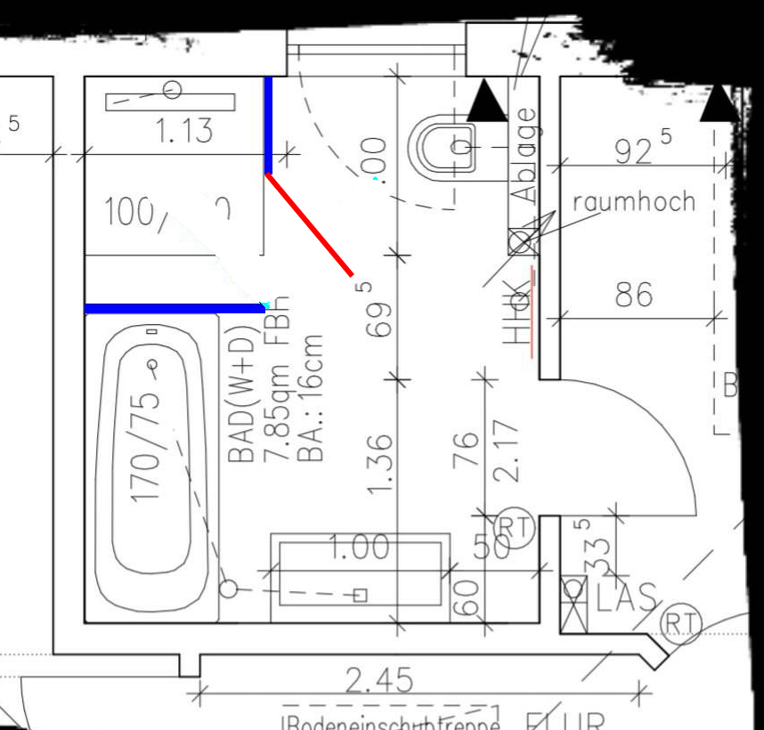

Nö, so ist genau richtig .. stell dir einfach vor, du stehst in der Dusche .. man will da ja auch wieder raus. Und, wie gesagt, ich halte es für außerordentlich praktisch, wenn eine Duschtür auch nach innen öffnet. Das nervt mich immer, wenn ich auf eine Dusche treffe, wo die Duschtür nur nach außen aufgeht. Da hat man alles Wasser immer vor der Dusche.
Man könnte überlegen, das planobere Glasstück
auch als Wand auszuführen, da könnte man von innen eine Nische für Duschgel etc. einbauen und von außen einen Handtuchheizkörper oder wenigstens Haken für die großen Duschtücher setzen. Tür und Abtrennung zur Wanne dann in Glas.
