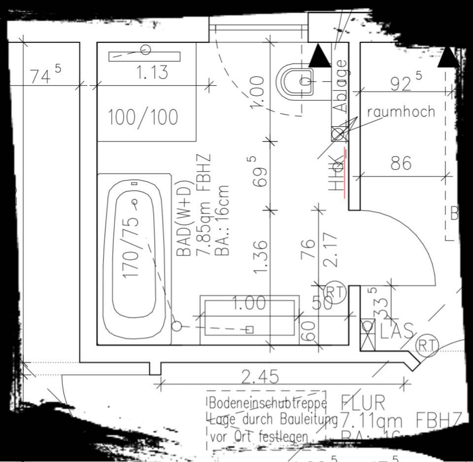

So wird das Bad jetzt. Links neben dem Waschtisch ist Platz für einen Hochschrank und rechts kommt eine Stange für Handtücher hin. Mit der Dusche sind wir noch nicht sicher, wie wir die am besten abteilen. Sie wird bodengleich gefliest mit Rinne. Weit überlegen, eine Faltduschtür einbauen zu lassen, die man nach rechts und links weg klappen kann.
Was meint ihr?
Was meint ihr?
Habt Ihr denn eine Firma, wo Ihr zur Bemusterung hingeht? Oder sucht Ihr Euch das alles selbst irgendwo zusammen?
