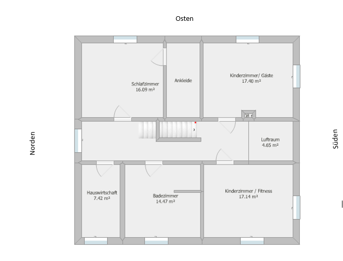

Ein Gemisch aus vielen Beispielen aus div. Magazinen.
Das ist unser erster selbst erstellter Entwurf. Haben wir etwas vergessen? Isst etwas so nicht umsetzbar oder unangenehm?
Vorab vielen Dank für eure Ratschläge!!
Anhang anzeigen 58596 Anhang anzeigen 58592 Anhang anzeigen 58594
Never ever ever für euer Budget.
Wir bauen gerade mit Erdwärme + Solar, 140qm, Haus inkl. Aufmusterungen bei ca. 340.000, ohne Garage.
Kannst dir ausrechnen ob das bei euch klappen kann.

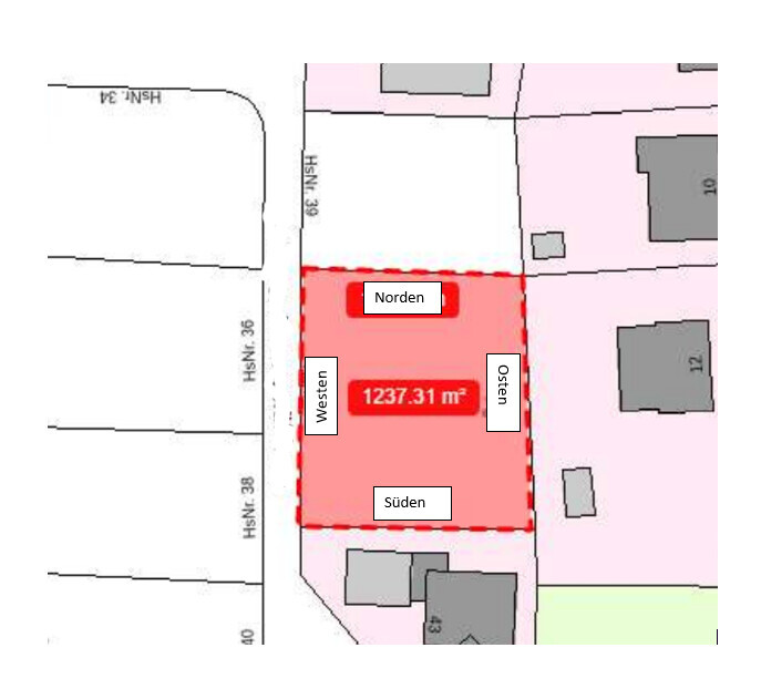

Stell mal einen Plan ein wo das Haus im Grundstück platziert werden soll. Denn damit faengt man an. Auch wenn 1200 m2 recht komfortabel sind.
F
fabiano95
Ich frage mal vorsichtshalber nach, wie die Hoehenverhaeltnisse auf dem Grundstück sind.
Sorry für die vll blöde nachfrage, aber wie genau ist das zu verstehen? Grundsätzlich liegt das Grundstück auf 409m ü. NHN. Es ist keine Hanglage sondern soweit ebenerdig. Falls ich das falsch verstehe bitte nochmal kurze Info.

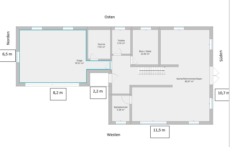

Hallo, ich kann mir beim besten Willen nicht vorstellen, dass die Treppe maßstabsgetreu ist.
Bei der Länge bin ich mir fast sicher, bei der Breite habe ich auch so meine Zweifel.
Wie das mit 380k klappen soll, frage ich mich auch, sorry.
Also bei der Treppe haben wir die Standard Maße im Planungsprogramm genommen. Also 3 Meter Länge und 90cm. Breite. Ist dies so weit entfernt von der Realität?
Wie heißt es doch so oft: bitte Maße und Möbel einzeichnen.
Danke für den Hinweis. Machen wir in den nächsten Tagen!
230qm Wohnfläche plus 46qm Garage (scheinbar eingebunden in die thermische Hülle) plus Erdwärme/Solar/Kamin.
Ich lehne mich mal aus dem Fenster und sage: Plant inklusive Garten/Küche/Puffer mit 700k.
Wohnfläche wäre doch auf dem gezeigten Grundriss nur die Innen Maße oder verstehen wir das falsch? Meine Angaben stellen die Außenmaße dar sorry dafür. Nichts desto trotz werden wir unsere Vorstellungen ein wenig verkleinern (müssen) da auch unsere Budgetvorstellungen mit diesem Plan nicht machbar sind..

Vergessen: Architektur zu studieren. So wird das nix.

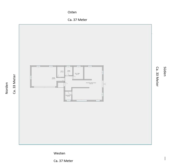

Natürlich haben wir nicht Architektur studiert, wir stehen noch ganz am Anfang unserer Hausbaupläne und wollten erstmal abschätzen ob unsere Vorstellung überhaupt realisierbar sind. Hier wäre laienhaft mal eine Darstellung wo das Haus am Grundstück untergebracht werden könnte.. Wir dachten uns das wir zum Grundstücksnachbar im Norden nur den vorgegebenen Abstand von 3 Meter halten möchten, da dort sowieso niemand mehr hinbauen wird. Dadurch hätten wir im Süden die Möglichkeit für den Garten.
