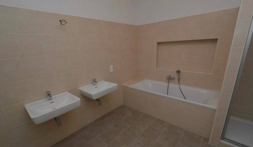

Alessandro
nochmal zur Standardausstattung:
Das hier ist ein Standardbad in einer 120qm Wohnung in Wien um 1,3 Mio. Euro.
Badezimmer mit zwei Wandwaschbecken, Badewanne mit Nische, beige Fliesen und Glasdusche.

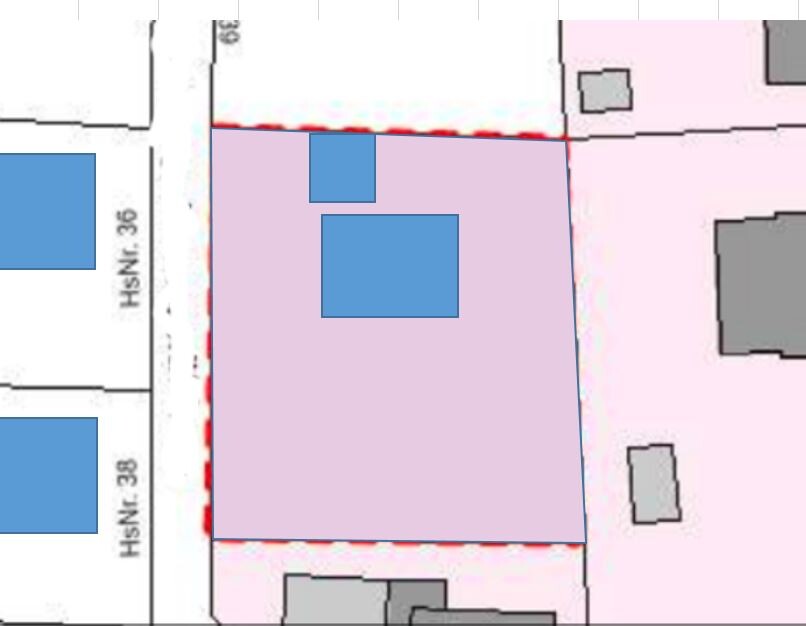

In BY sind Garagen auf der Grundstücksgrenze zulaessig, Schrenkt das der Bebauungsplan ein?
Nein nicht das wir wüssten. Daran haben wir einfach nicht gedacht das dies zulässig ist. Würde uns aber auch gefallen da wir dadurch im Süden/Garten noch mehr Platz erhalten. Danke für den Tipp.

Hier mal ein Vorschlag:
Lageplan: Pinkfarbene Parzelle mit roter Umrandung, darin zwei blaue Gebäude.
Garage auf 6*6 m Haus auf 12*8 m wegen Budget reduziert. Vermutlich ist das immer noch zu gross 150 m2 Wohnfläche.
Danke für den Vorschlag. Würde uns vll sogar besser zusagen als unser ursprüngliche Idee, da wir einfach mehr Garten im Süden hätten. Würdest du Keinen direkten Zugang zwischen Haus und Garage machen da die beiden Gebäude bei dir getrennt sind ? Also eher die Frage spricht etwas dagegen ?
Nochmal zur Wohnfläche.. also 180qm sollten es schon sein. Unser Budget müssten wir dementsprechend erhöhen, aber doch nicht auf 600K oder irren wir uns da so stark ?
