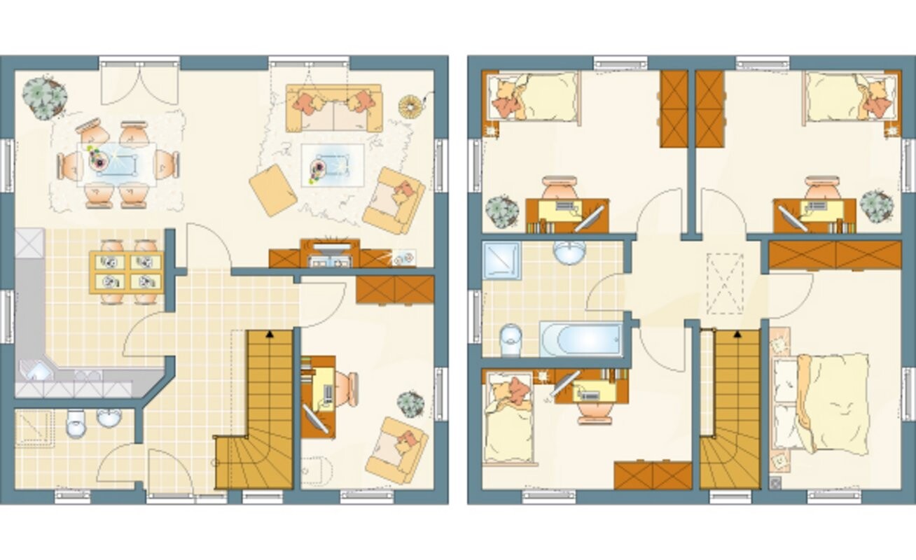

Angesichts der knappen Quadratmeter sollte die Familienplanung mit 3 Kindern aber wirklich ziemlich sicher sein. Es wäre wirklich ärgerlich, wenn man in 10 Jahren feststellt, dass es am Ende doch bei 2 geblieben ist.
Meine Rede. 140qm die eigentlich aufgrund des Hauswirtschaftsraum nur 132qm sind, ist mehr als Fragwürdig für 5 Personen. Wenn’s dann noch ein 1,5 Geschösser werden muss, dann kann man die ganze Sache eh knicken.

Wenn aber der Platz eigentlich nur für 4 reicht und für 5 verplant wird, wird es zwangsläufig eng. Dann ist es eben sehr ärgerlich, wenn es doch nur 4 sind, weil man sein Leben umsonst in der Enge verbringt.

Bravour 130 von Fingerhaus wäre vielleicht auch gut für eine Inspiration. Die 2 Kinderzimmers planoben sollen angeblich 13,84m² haben, das planunten 11,52. Wie die das bei Außenmaßen von 9,08 x 9,08 schaffen, weiß ich allerdings nicht. Möglicherweise sind es die Wandstärken, die eine Rolle spielen.
Zwei-Etagen-Grundriss: EG Küche, Esszimmer, Wohnzimmer; OG Schlafzimmer, Bad, Flur.
