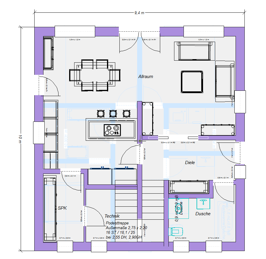

Wenn ich recht verstehe, werden hier zwei Vollgeschosse gewünscht, wobei das Eingangsgeschoss nicht zählen soll, da "im Mittel" nicht so weit aus dem Erdreich ragend. Das mag möglich sein, wenn das Gefälle (im Baufenster) entsprechend stark ist - dann allerdings mit der Konsequenz einer vollständig eingegrabenen Bergseite (also mit eher nur Luft- als Lichtschächten, praktisch nicht für Aufenthaltsräume geeignet).
Das ist eine Aufgabe für Hardcore-Mathefreaks, und nur mit genauen Zahlen der Höhen.
Da würde ich eher wohlwollend prüfen, ob eine Dachschräge wirklich solches Teufelszeug ist

Das Problem ist heutzutage, die Leute nehmen nicht ein Grundstück mit seiner Geländeform als Geschenk an und stellen da etwas schönes darauf; sondern sie haben eine Hausform-Vorstellung im Kopf und bürden die dann ihrem Grundstück quasi als Hypothek auf.
Ich habe es überlesen, da ich nur mit Handy zugange war:
Die Legende des B-Planes erlaubt einzig nur Satteldächer.
Und da möchte ich dem Franky noch mal raten:
1. Grundstück anschauen, 2. Bebauungsplan lesen 3. überlegen, ob man mit dem Bebauungsplan leben kann. Wenn ja, dann kalkulieren (ggf mit Bodengrundgutachten und/oder Architekt), wie viel Erdarbeiten nötig sind 4. Grundstück kaufen.
Danach gilt: nicht das einplanen oder favorisieren, was nicht ist oder darf.
Diese Diskussion ist mehr oder weniger für die Katz.
Und ohne Katjas Entwurf schlecht zu reden: es wird sich für ein Hanggrundstück auch noch einen anderen Entwurf finden, der passt.
Ich lese gerade: Grundstück ist schon gekauft...
Insofern überdenkt noch mal Eure Anforderungen an Euer Traumhaus und stellt dann mal einen Schnitt inklusive Foto und Lageplan vom Grundstück mit ein.
Wenn man ein Grundstück schon zwei Monate besitzt, dann hat man doch eine selbstgemalte Zeichnung mit Maßen vom Grundstück und schiebt Rechtecke hin und her.
Also her damit, und dann geht es weiter
Wo hast'n die gefunden? Ich bin da zu blöd, das zu erkennen.
Vielleicht ja so:
Ein zweistöckiges Haus mit dunklem Satteldach, Dachfenstern und Holztüren auf grünem Gras.
Grundriss eines Hauses: Küche mit Insel, Allraum (Wohn-/Essbereich), Diele, Dusche, Technik, Treppe.

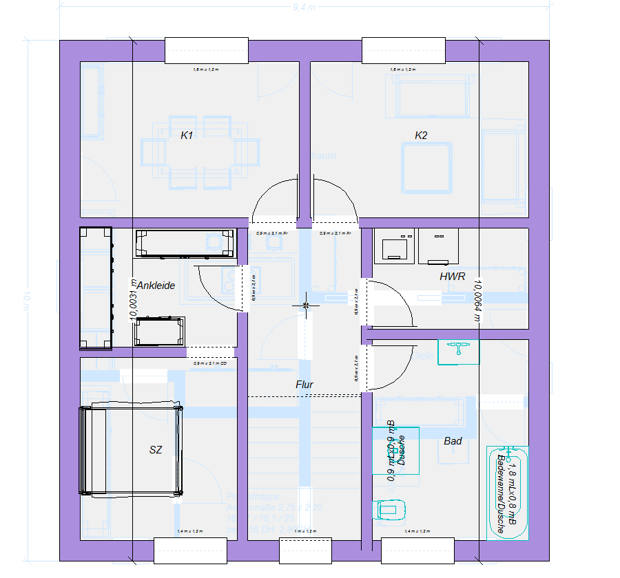

Grundriss eines Hauses mit Flur, Bad, HWR, SZ, Ankleide, K1, K2.
Gewisse Ähnlichkeit zum Ausgang ist sicher zu erkennen. 1m Kniestock angenommen. Auf Bodenplatte - im Norden (planunten) leicht in den Hang, im Süden angeschüttet. Ob das geht, weiß ich natürlich nicht.
