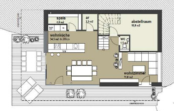

So kann ein Wohnkeller ausschauen.:
Grundriss eines offenen Wohnbereichs mit Küche, Speis, Abstellraum, WC und Terrasse
motorradsilke
In BW gilt folgendes: "Geschosse sind oberirdische Geschosse, wenn ihre Deckenoberkanten im Mittel mehr als 1,4 m über die Geländeoberfläche hinausragen; im Übrigen sind sie Kellergeschosse."
Bei 10% Gefälle sollte der Keller sowieso ein Wohnkeller werden. Schon wegen der Kosten.
Legt der Bebauungsplan Bezugshöhen fest?
Würde mir gut gefallen, wenn die tiefere Seite Richtung Süden/Westen geht. Abstellraum kann gleich Hauswirtschaftsraum sein.
Wenn nicht, würde ich unten die Kids und Schlafzimmer unterbringen.

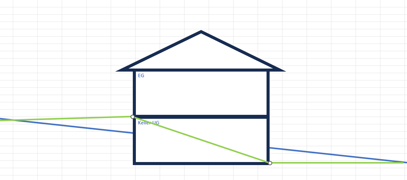

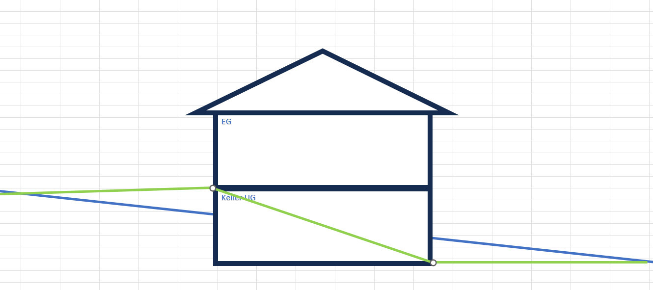

Ich habe es mal skizziert mit 10% Gefälle Urgelände (blau). Geländemodellierung ist dann grün.
Skizze eines zweistöckigen Hauses mit Dach, Keller und farbigen Linien (grün/blau).
