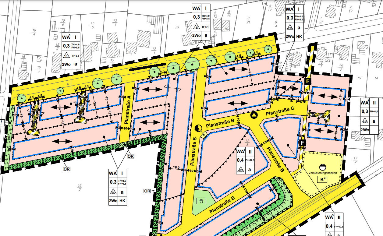

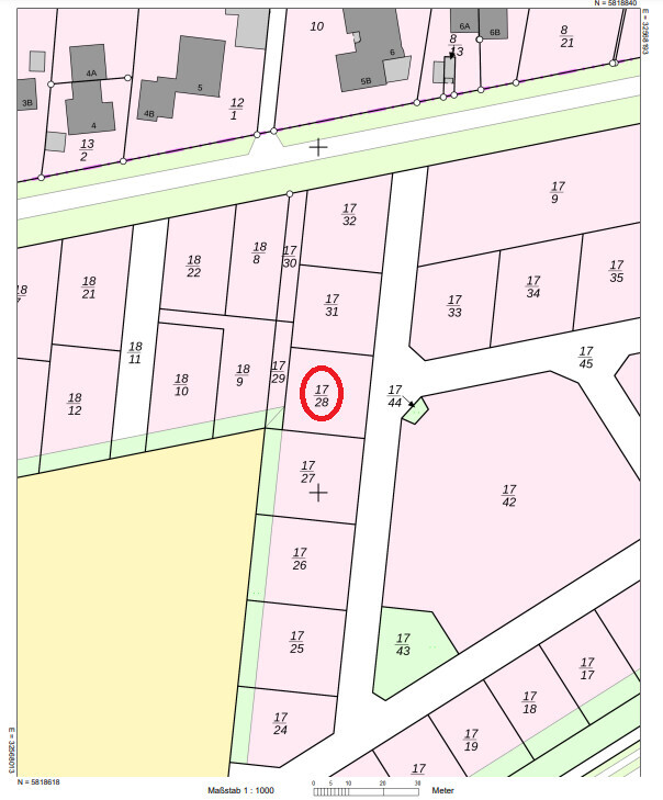

Größe des Grundstücks 576 qm - Flurstück 17/28 (siehe Liegenschaftskarte)
Hang nein - Grundstück hat nur wenige cm Höhenunterschied
Grundflächenzahl 0,3 = 172,8
Geschossflächenzahl nicht definiert
Baufenster, Baulinie und -grenze 24x24 Meter Grundstück = N-O-S-W 16x18x16x18 Baufenster
Randbebauung nein, Ausnahmen ggf. siehe nds. Bauverordnung

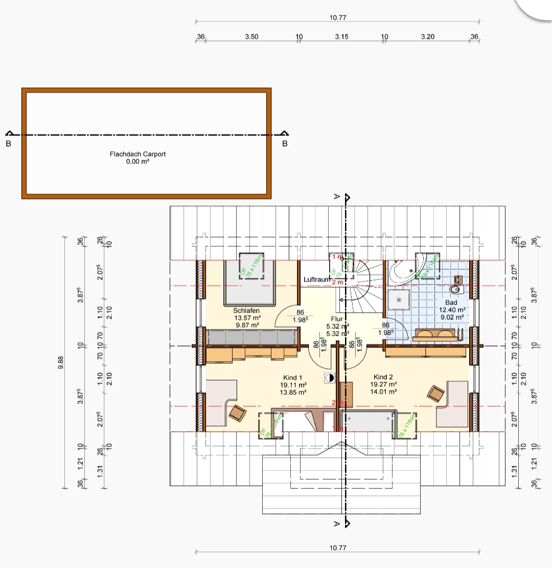

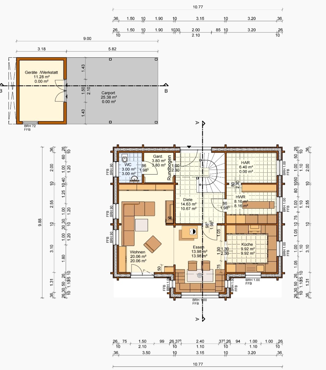

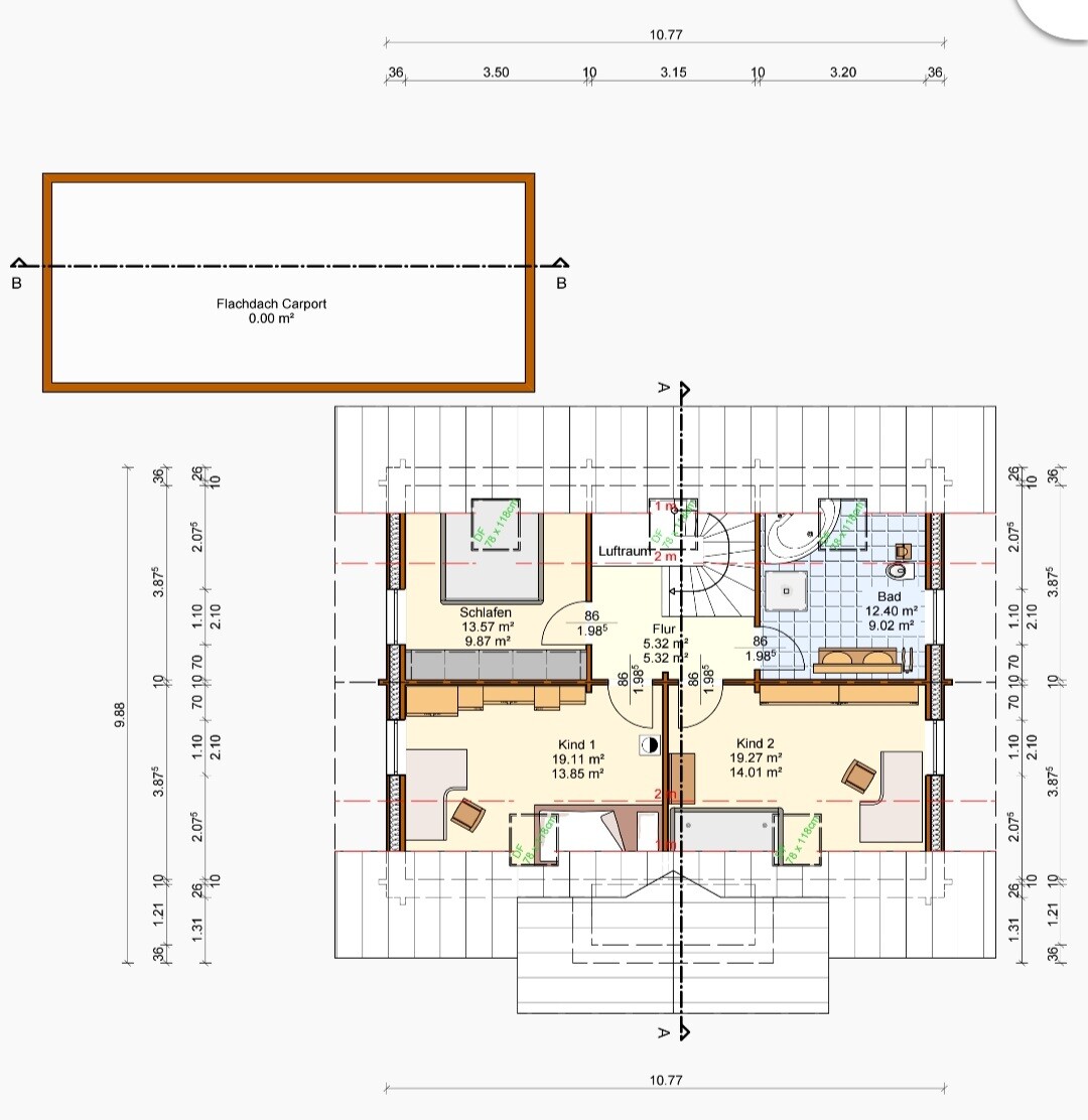

- Funktioniert der Grundriss so, oder gibt es bestimmte Anordnungen, die Mist sind?
- Ist die Position und Anzahl der Fenster ausreichend?
- Benötigen wir im OG in den Kinderzimmern zwei Dachflächenfenster oder reicht jeweils eines?
- Haben wir irgendwas wichtiges vergessen/übersehen/nicht bedacht?
- Können wir grundsätzlich (ohne Detailplanung) eine Küche (umlaufend als U) im vorhandenen Raum sinnvoll planen, oder muessen wir im Vorfeld die Wände unten nochmal umplanen?
- Sind die Türen so gesetzt, dass es in Breite/Wandabstand/Anschlagsseite passt?
- Ist der HAR (nicht möblierter Raum hinter dem Hauswirtschaftsraum an der Nord/Ost Seite des EG) von den Dimensionen her ausreichend?
- Welcher Kniestock ist erfahrungsgemäss im OG sinnvoll? Aktuell stehen 40cm, die würden wir in jedem Fall aufstocken, da wir sonst spätestens im Badezimmer im OG große Probleme bekommen (allerdings wollen wir in unserem Bad auch keinen Tango tanzen, das darf gerne "so gross wie eben noetig" sein - wir wuerden vermutlich die Wanne lieber in die Nord-Ost Ecke des Raumes setzen - wuerde das dann so passen?)
- Wir würden noch einen Abwurfschacht vom Bad OG in den Hauswirtschaftsraum planen - hat da jemand eine Idee für eine gute Stelle?

Detaillierter Lageplan eines Baugebiets mit Planstraßen, Parzellen und Grünflächen.
Lageplan mit nummerierten Parzellen; roter Kreis markiert Flurstück 17/28 an einer Straße.
Grundriss eines Wohnhauses mit Wohnzimmer, Küche, Essen, Diele, Garderobe, HWR und Anbau Carport
Grundriss einer Wohnetage mit Flachdach-Carport; Schlafzimmer, zwei Kinderzimmer, Flur, Bad, Treppe.
02.01.23 17:23
Die aus Sicht der Kinderzimmer "ungenutzte" Erkerkonstruktion erscheint mir nicht als "der Weisheit letzter Schluss" - wenn schon diese Firstrichtung, hätte ich zumindest oben einen "Kapitänsgiebel" genutzt (und nicht symmetrisch, sondern nur dem Kinderzimmer zugeschlagen, das Reservekinderzimmer bekommt dafür zwei Dachflächenfenster). Ehrlich gesagt finde ich in der Gesamtkonstellation zu mutig, auch noch einen Individualentwurf zu bauen. Wenn der Anbieter keine Typenhäuser hat, orientiert man sich notfalls an einem fremden Typenhausentwurf (der sich jedoch bewährt hat, also ohne Engen erwiesen funktioniert), z.B. am berühmten Flair 113. Wasser- vor allem "Ent"-sorgung und Elektro muß hier höchst penibel geplant sein, die "Standard" Strippenzieher und Kesselflicker sind gewohnt, zu schlitzen und mit dem Hilti Pogo zu tanzen, was im ich sachma "Blockhaus" ja wohl beides ausfällt. Bzgl. der Kniestockhöhe lese ich im Bebauungsplan wenigst Spielraum. Das besagte Flair hat m.W. einen durchschnittlichen (90er / 100er / 110er ?) Kniestock; falls es budgetmäßig ein "zu großes" Vorbild wäre, ließe sich vielleicht auch ein Raumwunder 90 verwenden. Ich finde hier zwar vor allem die Eßerker-Idee sympathisch, würde aber an das "Blockhaus" ein Fragezeichen malen und eher ein "klassisches" Holzrahmentafel-Ausbauhaus (oder ein Porenbeton-Bausatzhaus) anpeilen.

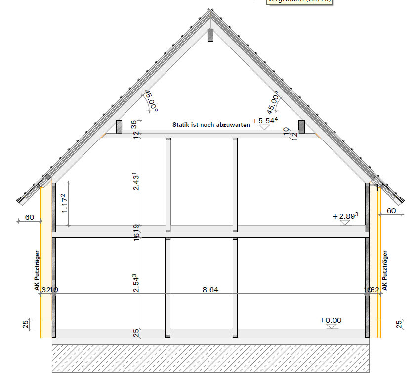

vielleicht hilt unsere Skizze, Traufe bei 4,5, First bei 9m. Aso jeweils 50cm höher als eure wirklich unkomfortablen Werten.
50cm abziehen von unserer Kniestockhöhe ergäben also 67cm
Beim Blockbohlenhausbau habe ich bereits tatkräftig mitgeholfen, es gibt davon 2 in der Familie. Die ansprochene erforderliche höchste Penibilität der Elektroplanung hätte ich sonst auch angesprochen. Nicht nur bei Fenster und Türen gelten dann besondere Einbauregeln (mit Rutschleisten).
Ich sehe die Planung auch als mutig an, mEA kann diese aber mit einem gutem, den Bauherr|Innen wohl gesonnenem Planer auch in angegebener Höhe klappen. Aber das riesige Flachdachcarport sowie der Grundofen könnte dem Budget zum Opfer fallen, denn Photovoltaik mit Batterie gibts nicht umsonst
Querschnitt eines Hauses mit Dachstuhl, Wänden und Deckenbalken

Ich habe Dich so verstanden: Du meinst also, die Symmetrie des Hauses komplett zu vergessen, die Essecke statt nur als eingeschossigen "Anbau" weiter nach Westen (= mittig im Kinderzimmer?) zu verschieben, um davon einen über beide Etagen laufenden Giebel dort im Hauptkinderzimmer "herauskommend" zu planen? Wie könnte man dann die Terrassensituation lösen? Zwischen Küche und Esszimmer, und dann einmal um den Giebel rumlaufen? Sonst hätte ich ja eine Süd-Ost Terrasse zur Strasse hin. Ich mag zwar Symmetrie - aber wenn der Grundriss dann besser funktioniert, wäre ich dem offen eingestellt. Die Firstrichtung lässt sich leider nicht ändern. Die Grundrisse sind genordet, da auch die Einfahrt an der nördlichen Grundstücksgrenze verlaufen muss gem. Bebauungsplan für unser spezifisches Grundstück (hab ich im Startpost nicht dran gedacht). Das Haus wird also maximal möglich im Nord Osten des Baufensters liegen - oder siehst Du das anders?
Wir haben die Essecke zu Beginn als Kapitänsgiebel in beide Zimmer mündend geplant, das sah total furchtbar aus (aufgrund der Konstruktion kaum nutzbar in den Kinderzimmern und total unproportional riesig... Und natürlich auch teuer). Hier nur ein Zimmer anzusprechen finde ich echt interessant. Hast Du sowas schonmal gesehen, sodass man sich die Außenansicht besser vorstellen kann?
Vielleicht lieber das östliche Kinderzimmer dafür nehmen, um die Essecke dann an eine offener gestaltete Küche anbinden zu können, und dem Anbau dann eher einen "L-Charakter" zu verleihen? Dann hätte man eine bessere Ausrichtung für eine Terrasse.
Oder würde das das Hauptkinderzimmer zu sehr entwerten?

Zum Thema Kniestock: Da bin ich überfragt, welche Parameter wir da ändern müssen bzgl Dachneigung und Diskrepanz mit der Flächenberechnung wegen "anderthalbgeschössig" - die Dachneigung ist keinesfalls fix. Aktuell steht 45 Grad, von 35 bis 50 ist alles möglich.

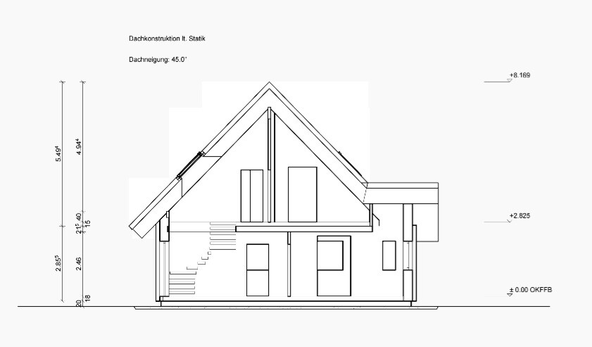

Hierbei ist vielleicht noch der Wandaufbau relevant: Innen 100mm Blockbohle, 200mm Einblas-Zellulose-Dämmung, 55mm Blockbohle als Aussenverschalung. Optisch eher Richtung Schwedenhaus, also keine ganzen Baumstämme.
Habe unten nochmal den aktuellen Schnitt und eine Außenansicht beigefügt!
Seitenansicht eines Hauses mit Satteldach, Fenstern und Treppe.
Vielen Dank für Deine Skizze... 67cm ist natürlich auch echt wenig. Aktuell sind 40cm im Plan, das kommt natürlich nicht in Frage. Kann man mit der Dachneigung da mehr spielen, oder zerstört das das Raumgefühl? Könnte man auch mit 80cm auskommen? Wie ist da Deine Erfahrung mit dieser Bauweise?
