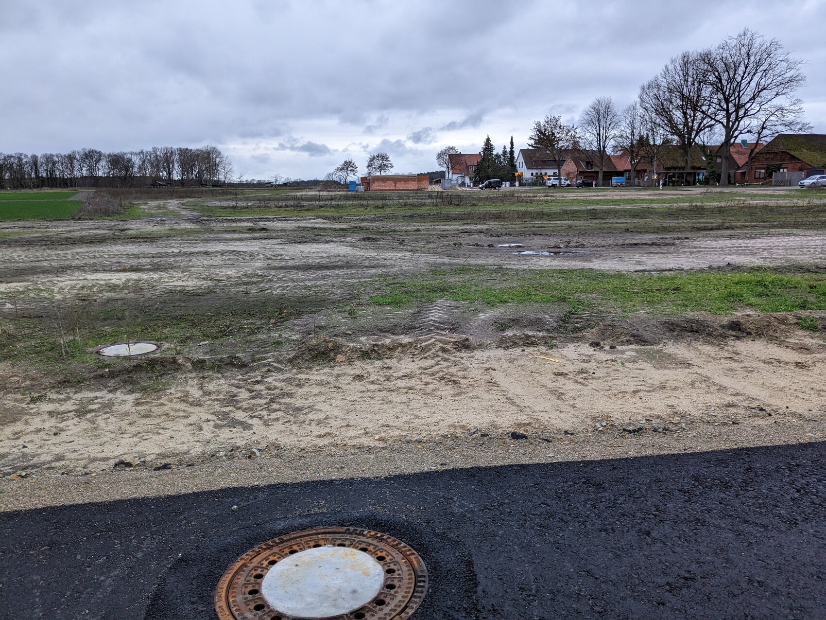

Ich fasse mal kurz die Beiträge zum Thema Kniestock/OKFB zusammen:
Wie kann ich denn die genauen Höhen der einzelnen Bezugspunkte hierbei feststellen, damit wir da nicht weiter im Dunkeln tappen, und exakt planen können? Wir liegen mit unserem Grundstück direkt an einer Baustraße. Auf unserem Grundstück gibt es auch einen Gully - habe mal ein Bild beigefügt. Der Mann fragt morgen mal den Chef, ob er sich das Tachymeter ausleihen kann, um eine grobe Vermessung vorzunehmen. Das ist aber alles nur so halb, weil sich der Baugebietsvermesser seit drei Wochen nicht im Stande sieht, uns die Geodaten unseres Grundstücks und irgendeinen Bezugspunkt zur Verfügung zu stellen, daher können wir nur schätzen. Wir könnten auch den Schwiegervater fragen, der ist Vermessungsingenieur (macht aber eher andere Dinge wie Öl und Fracking).
Hier die Gegebenheiten des Grundstückes mit dem Bebauungsplan und unserem Hauskörperplan zusammen zu bekommen, scheint nun also erstmal unsere allererste, wichtigste Hausaufgabe zu sein - sehe ich das richtig?
Gibt es hierbei noch irgendwas, was wir beachten/herausfinden/anfragen/ausmessen/gleich mit/... sollten, damit wir am Ende konkret weiter planen können?
Zum Bild: Ich stehe auf der im Bebauungsplan ersichtlichen Kreuzung mit Blick auf das Grundstück. Nach unserer Schätzung müsste der Gully im Sand da vorne links auf unserem Grundstück liegen
K a t j a schrieb:
Ich verstehe die allgemeinen Bedenken hinsichtlich Kniestock noch nicht ganz. Die Traufhöhe liegt bei 4m. Das sind etwa 1m Kniestock - bei so kleinen Häusern eher noch mehr je nach Deckenhöhe. Die eingezeichneten 40cm oder was auch immer das waren sind doch gar nicht nötig, oder?
11ant schrieb:
liegt zwar scheinbar genügend Differenz, jedoch wird hiervon schon ein nettes Häppchen dafür verbraucht, von der Straße zum Haus zu kommen, wobei beim hölzernen Haus die starkregensichere Fußrähm-Höhenlage ein kritischer Punkt ist. Bis wir da effektiv die gewohntere Bezugshöhe Oberkante Fertigfußboden EG erklommen haben, steht dem Hügelchenkletterer schon ein halbes Dutzens Schweißtropfen auf der Stirn. Den eingangs erwähnten Worst Case von 40 cm Kniestöckchen wird man wohl übertreffen können, aber wohl leider kaum mehr als symbolisch.
K a t j a schrieb:
Ich habe nirgends gelesen, dass die Straße überhaut höher oder niedriger läge, als OKFB? Woraus schließt Du das?
11ant schrieb:
Ich schließe dies überhaupt nicht. DASS die Straße (und nicht der Erdgeschossfußboden) hier maßgeblich ist, ist der springende Punkt. Läge die Straße höher - bekämen wir also theoretisch Höhe geschenkt - nützte das insofern wenig, wie ibs. beim Holzbau der Fußrähm mit seiner Unterkante (= stets mindestens auf OK Bodenplatte = OKRFB) minimal 15 cm über GOK liegen soll. Die Wahl ist hier nur zwischen Wurt und Burggraben. Oberkante Gullydeckel ist auf Regen bezogen quasi die "Rückstauebene"; bei einem Steinbau rechnet sich das Ganze aber auch bloß etwa 15 cm günstiger.
