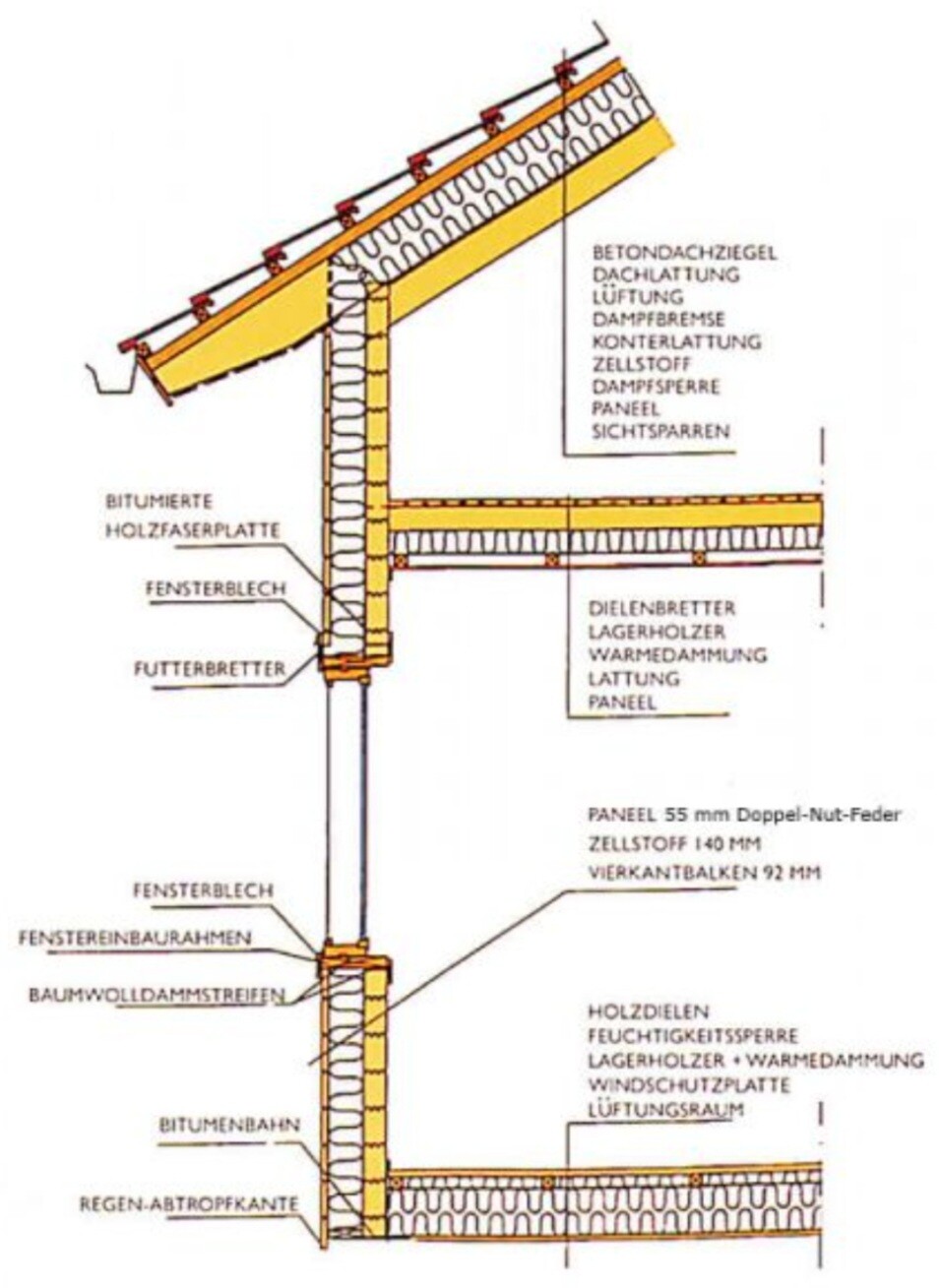

Wenn wir das richtig addiert haben, sind es ca 66cm Dachaufbau. Da unser favorisierter Hersteller (Nordic Haus) bei den Blockbohlen nur mit Aufdachdaemmung arbeiten kann, und nicht auch in die Zwischensparren geht, ist eine Kürzung da leider keine Möglichkeit.
Wenn ein Anbieter mit seinem eigenen System nur unter der Bedingung umgehen kann, die Erde als Scheibe anzunehmen, dann ist das System mangelhaft ausgeklügelt und ich hätte "keine weiteren Fragen, Euer Ehren". Da sind die anderen Blockhausfritzen fitter, und der Anbieter wäre damit bei mir ´raus. Oder ich würde einen anderen Zimmereibetrieb das Dach bauen lassen, Holz ist Holz, ob es nun der Meier oder Müller verarbeitet. Manche Anbieter haben Schwächen, da muß man dann ggf. kombinieren. Warte ´mal, bis der Angesprochene sich meldet (oder fragt selbst z.B. bei Stommel an). Mit wem hat eigentlich gebaut ?

-LotteS-25.01.23 16:47
Ich hab mal den Dachaufbau rausgesucht, damit Du Dir das vorstellen kannst. Die machen Zellulosedaemmung durchgehend und erreichen dadurch die guten Werte...
Querschnitt eines Hauses mit Dachziegeln, Dämmung, Dampfbremse, Holzständerwand und Fensterrahmen.
WilderSueden25.01.23 16:51
-LotteS- schrieb:
Wir würden auf KfW 40 mit denen gehen können, einer der grossen "Pro's" 🙂
Ist halt die Frage, ob das wirklich die Priorität haben sollte. Die Förderung ist ja mittlerweile deutlich zusammengeschrumpft, sodass das deutlich weniger attraktiv ist. Und auf jeden Fall sollte sich der energetische Standard deutlich hinter dem Wohnwert einordnen. Und da habt ihr bedingt durch die Traufhöhe einfach nicht viel zu verschenken.
PS: interessant finde ich auch, dass auf der Webseite groß mit "ohne Folien" geworben wird und der Dachaufbau dann gleich zwei davon hat 😉
