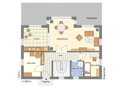

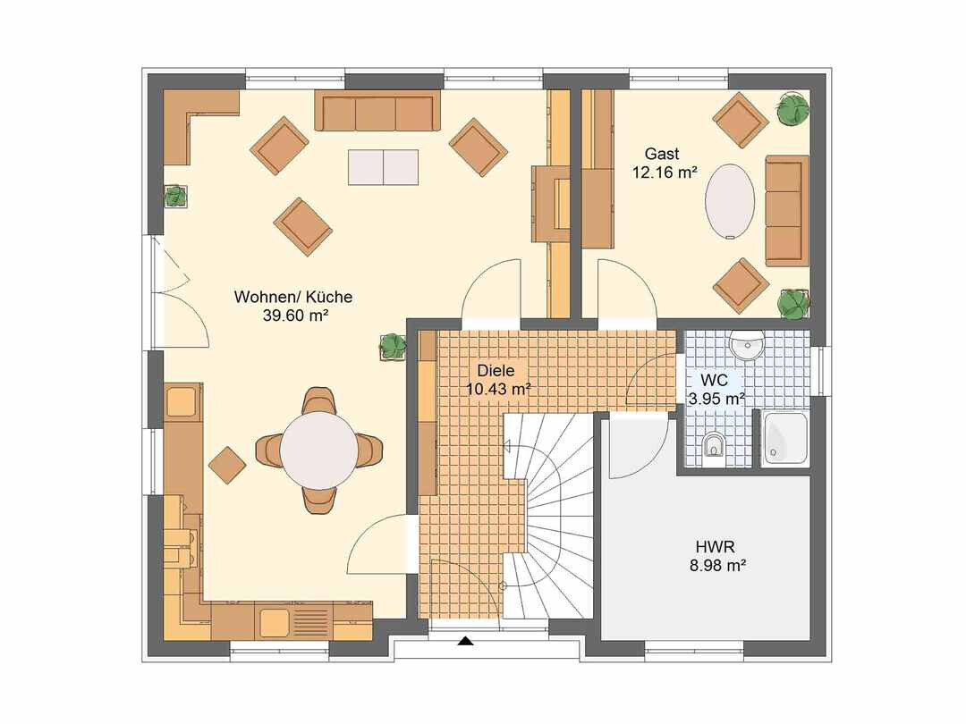

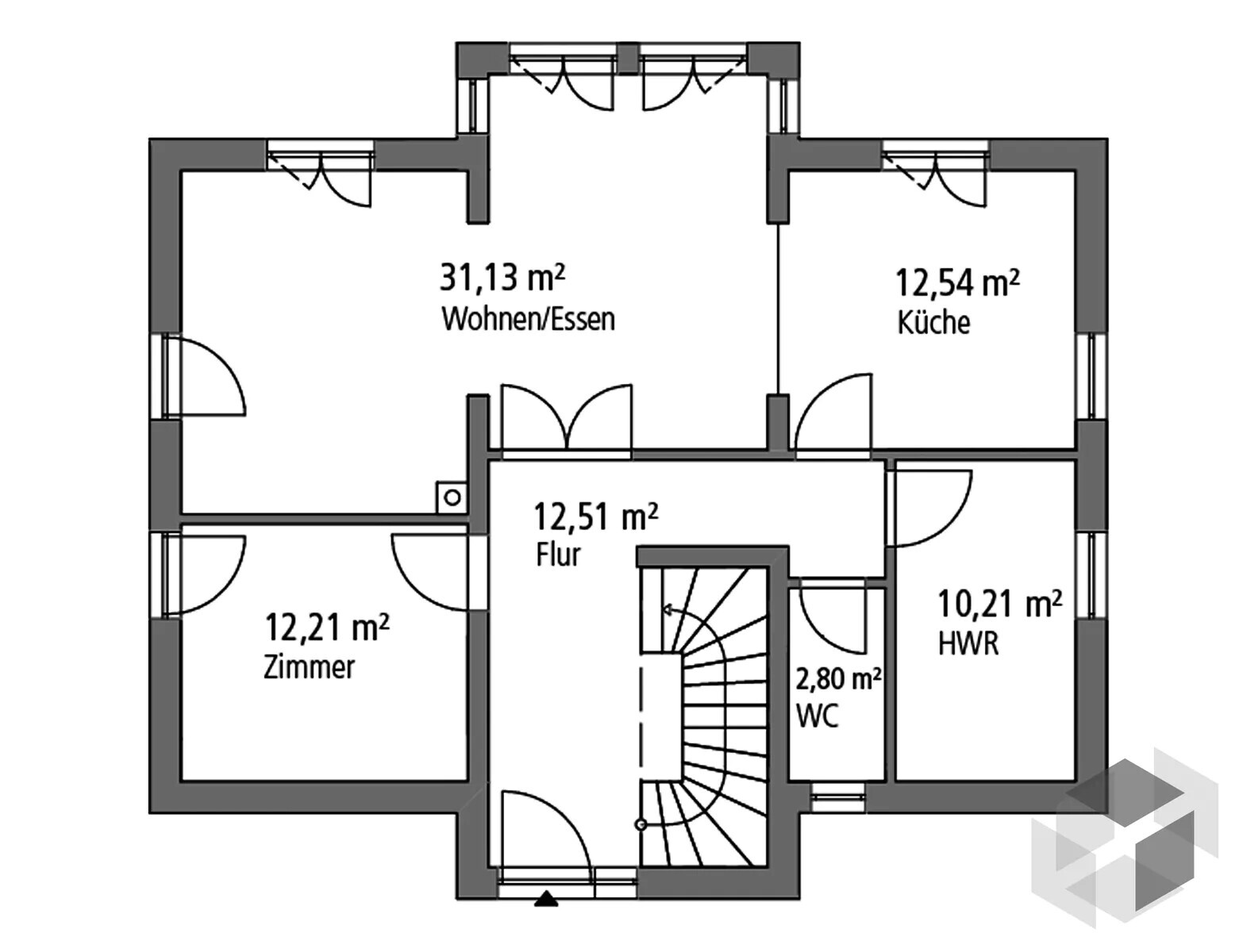

01.07.22 14:10

01.07.22 16:25
@Würfel*
die von dir gezeigten Grundrisse haben einige Engstellen nicht.
Fängt schon an, dass Platz für Jacken vorhanden ist.
@felicitias_1
Das EG ist hier nicht passend. Ein Rollator funktioniert nicht. Das Schlafzimmer passt nicht für ein Doppenbett. Usw
