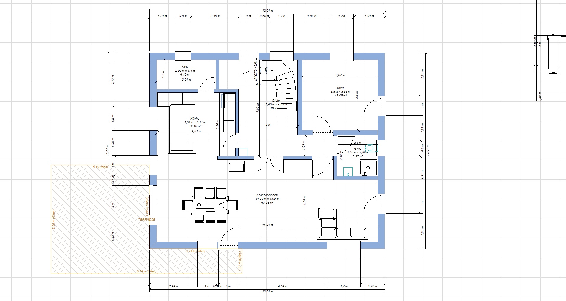

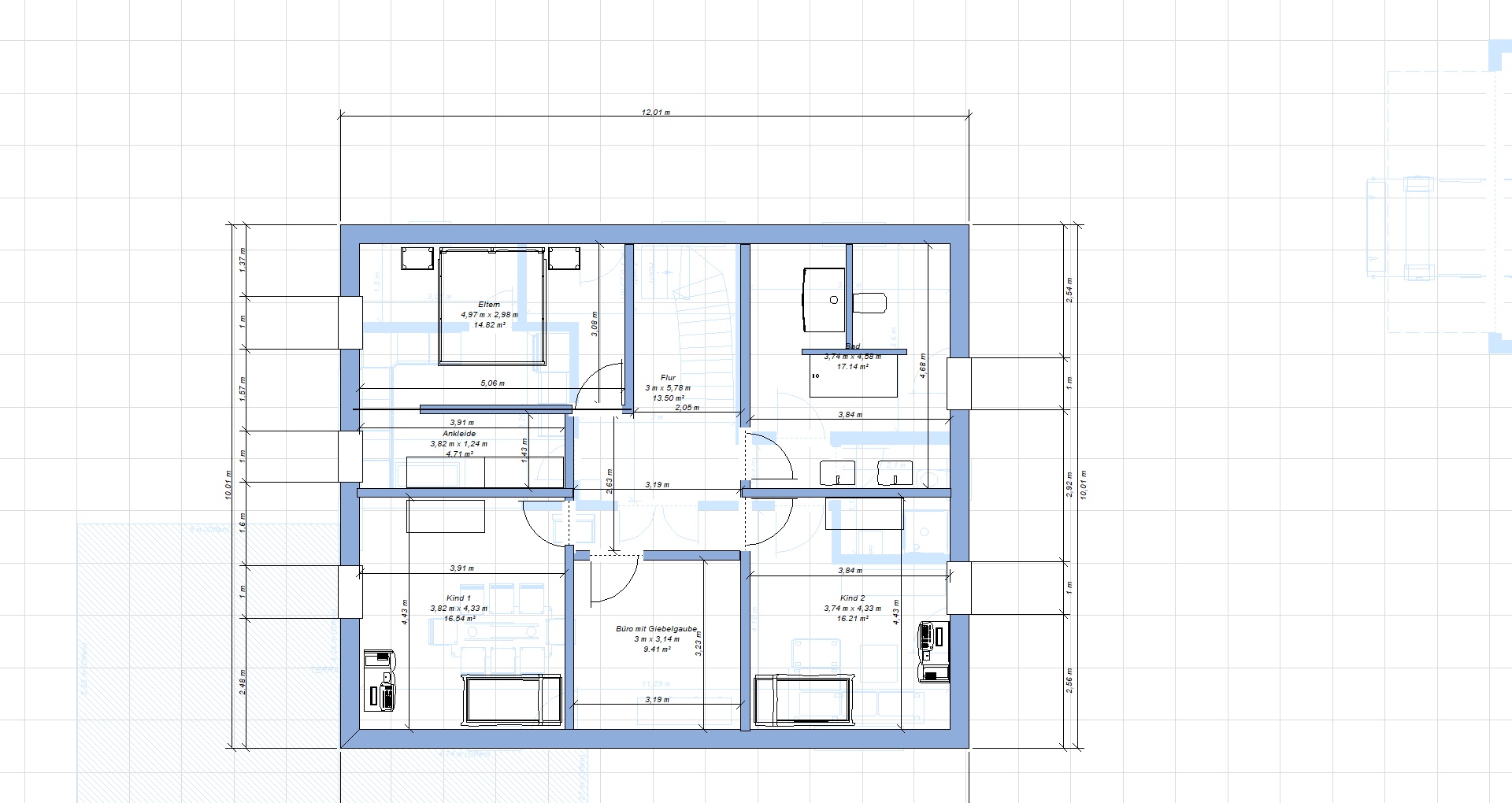

ᐅ Grundrissplanung Einfamilienhaus ca. 170 m² auf schmalem 750m² Grundstück
Erstellt am: 16.03.21 11:35
ReneWie
ReneWie
16.03.21 11:35
Größe des Grundstücks: 750 m², 18x42 m
Hang: nein, eben
Grundflächenzahl: 0,25
Geschossflächenzahl: 0,5
Baufenster, Baulinie und -grenze: 3m von allen Seiten
Randbebauung:
Anzahl Stellplatz: Minimum 2
Geschossigkeit: 2
Dachform: Sattel, Walm 25-45°
Stilrichtung: modern
Ausrichtung: keine Vorgabe
Maximale Höhen/Begrenzungen: 10m lt. Bebauungsplan
weitere Vorgaben
Stilrichtung, Dachform, Gebäudetyp: massiv, modern, Sattel, Einfamilienhaus
Keller, Geschosse: kein Keller, 1,5
Anzahl der Personen, Alter: aktuell 2 (beide 32)
Raumbedarf im EG, OG: 90+80
Büro: Familiennutzung oder Homeoffice?: Homeoffice oben
Schlafgäste pro Jahr: selten
konservativ oder moderne Bauweise: Mischung
offene Küche, Kochinsel: offene Küche, bisher keine Insel geplant
Anzahl Essplätze: min. 6 Plätze
Kamin: leichter Grundofen
Musik/Stereowand: nein
Balkon, Dachterrasse: nein
Garage, Carport: Ja geplant, hinten auf Grundstück
Nutzgarten, Treibhaus: Gerne Nutzgarten hinter Haus
- großer offener Wohn/Essbereich, Ausrichtung dieser Räume nach Süden.
- große Terrasse vor Haus zugänglich von Küche/ Essbereich
- Garage nicht vorm Haus, da damit Sonnenplatz verloren geht 🙂 --> dafür Einfahrt nördlich neben Haus
- möglichst wenig Dachneigung im OG
- Möglichkeit später Wohnzimmer zu verkleinern und Schlafzimmer einzurichten (geplante Tür vor G-WC)
- Fernsehplatz eher kleiner, da wir nicht die typischen Couchpotatoes sind :-D
- Büro mit Gaube
Von wem stammt die Planung:
-Do-it-Yourself: Vorlage von Plan eines Fertighausanbieters
Was gefällt besonders? Warum?: Haus 10m von Straße zurück gesetzt, großer Wohnbereich, da große Familie öfters zu Besuch
Was gefällt nicht? Warum?:
- evtl. Küche zu klein
- evtl. zu wenig Abstellraum
Preisschätzung lt Architekt/Planer: Termin steht an
Persönliches Preislimit fürs Haus, inkl Ausstattung: 350.000 (geplante Eigenleistung: Elektrik, Böden, Heizung, Wasser)
favorisierte Heiztechnik: Erdwärme, evtl. Solarthermie zur Unterstützung
-könnt Ihr verzichten:
- Zugang von Wohnzimmer nach Draußen
-könnt Ihr nicht verzichten:
- Terrassenzugang
- Es wurde alles im EG untergebracht und es besteht später die Möglichkeit durch eine Wand im heutigen WZ, ein weiteres Zimmer zu schaffen (Tür vor G-WC in WZ)
- große Terrasse vorm Haus ist wichtig und hat Platz
Bestehen Probleme bei der Größe des Hauswirtschaftsraum, wenn Waschmaschine, Trockner, Technik und Lagerfläche untergebracht werden sollen?
Ist G-WC mit Dusche ausreichend groß?
Erscheinen die Zimmergrößen sinnvoll?
Grundriss eines Hauses: Küche, Essen/Wohnen, HWR, Diele, Bad, WC und Terrasse.
Grundriss eines Wohnhauses: Eltern-, Kinderzimmer, Büro, Flur und Bad auf einer Etage.

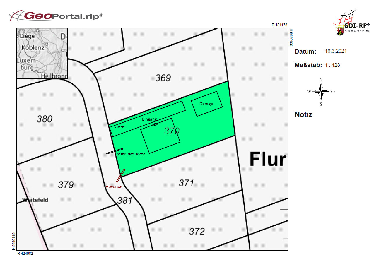

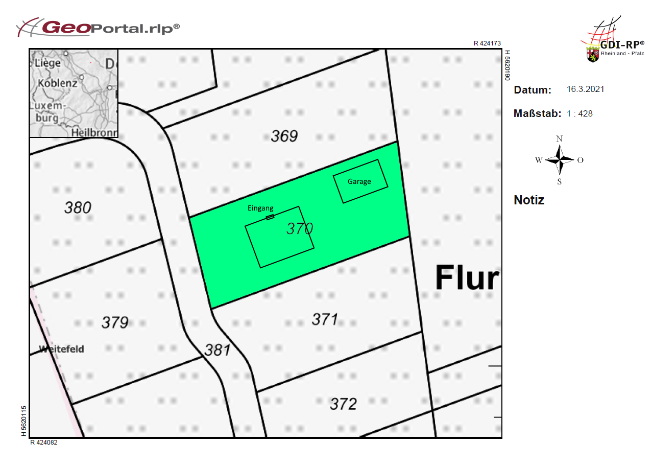

Lageplan: Grünes Grundstück 370 mit Eingang und Garage; umliegende Parzellen 369, 371, 372.
Myrna_Loy
16.03.21 11:57
Ich versteh immer nicht, wieso die Wohnzimmer so winzig und die Essbereiche so riesig geplant werden. Ein Tisch für acht Personen aber ein Sofa für maximal 3? Das passt für mich nicht zusammen.
Und vielleicht liegt es daran, dass ich lange mit Schwangerschaftsübelkeit zu tun hatte und mit den Kindern die Magen-Darm Viren öfter zu Besuch sind, als die Schwiegereltern - die Toilette wäre mir viel zu weit weg vom Bett. Da plane ich lieber Fluchtweg Style. 🙂
Myrna_Loy
16.03.21 12:10
9 qm fürs Wohnzimmer und fast 32 qm für den Essbereich,...? Gerade bei längeren Dinnerparties landen bei uns früher oder später alle auf den Sofas. Als Familie leben wir auch im Wohnzimmer und nicht am Esstisch.
Myrna_Loy
16.03.21 12:13
Im Lageplan fehlen Angaben zu Straßen und anderen Bebauungen. So kann ich mir leider nicht ausmalen, wie das Haus und die Garage erschlossen werden.
ReneWie
16.03.21 12:24
Das ist richtig, das WZ ist im Vergleich wirklich klein. Ich denke durch die offene Bauweise ist man nicht an die gezeigte Möbelplatzierung gebunden. Das Sofa könnte auch noch weiter Richtung Esstisch wandern.
Sehr guter Hinweis zur Entfernung. Das müssen wir nochmal überdenken.
Wichtige Information vergessen, es handelt sich um ein Neubaugebiet. Es wird aktuell erschlossen. Ich habe entsprechend den Lageplan nach Entwurfsplan für die Erschließung ergänzt.
Grün markiertes Grundstück mit Eingang und Garage auf einer Flurkarte, umgeben von Fluren 369–371.

icandoit
16.03.21 12:49
Garage an die Strasse. Darf die Garage / Carport an die Nachbargrenze? Ist Abstand zur Strasse vorgeschrieben?
Die Idee die beiden Baeder uebereinander zu platzieren ist loeblich aber gestalterisch die Umsetzung unsinnig. Das geht besser zuminest vorteilhafter fuer das WZ.
Mit Deinen qm bist Du recht ueppig umgengen. Da reicht dann das Budget nicht.
Das geht kleiner und viel besser. Dann koennte es auch mit dem Budget passen. Sind 2 Kinder geplant?
