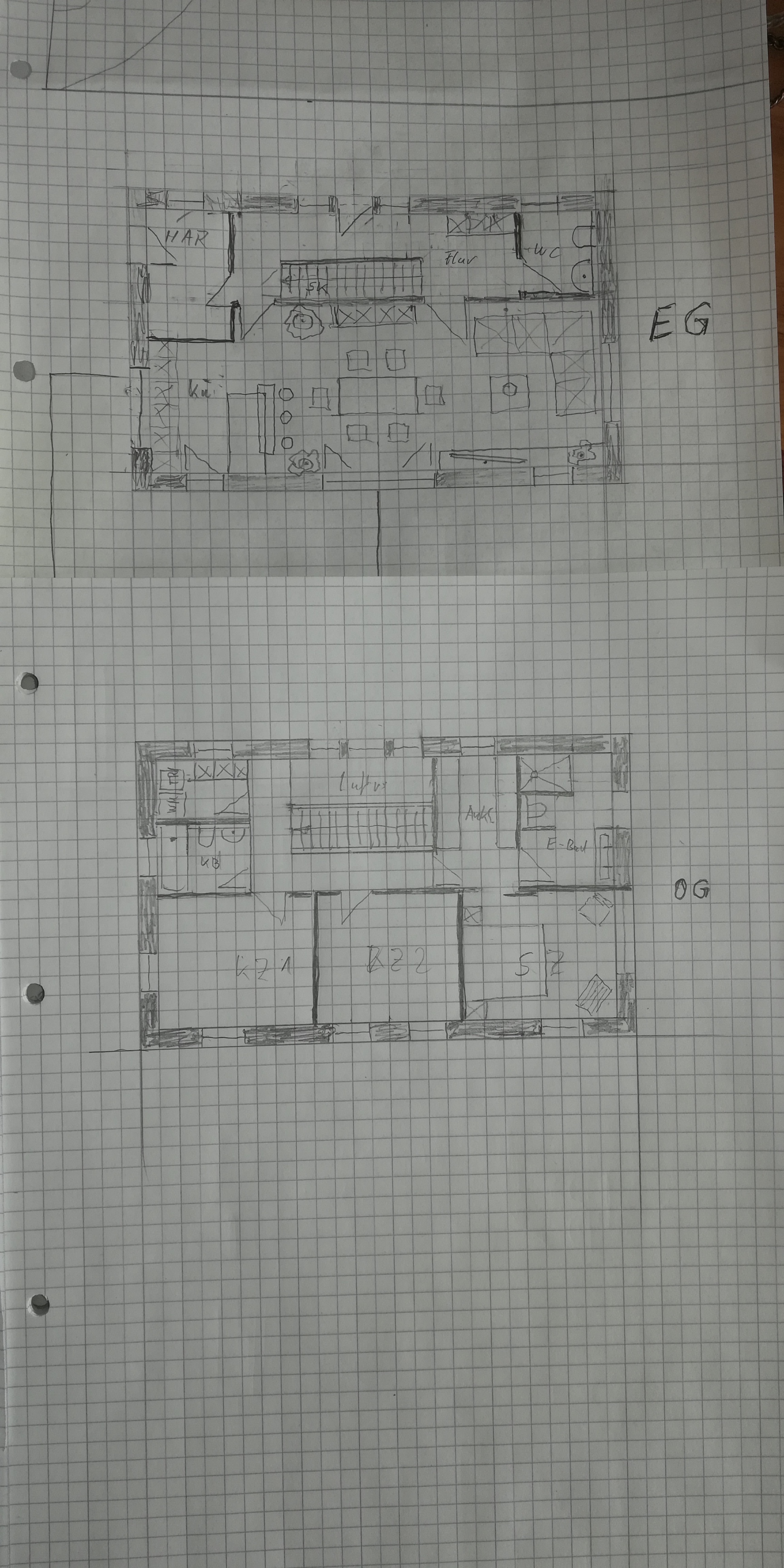

Dann geht auch ein echter 2 Geschosser und ein Dach mit 25 Grad Neigung.
Hier noch eine Aenderung.
Zweistöckiger Grundriss: EG mit Küche, Ess-/Wohnbereich; OG mit Flur, Schlafzimmern, Bad.
[ATTACH alt="Grundrisse 21.jpg"]58994[/ATTACH]
Und das Haus gibt es schon in der Form oder ist es ein Entwurf?

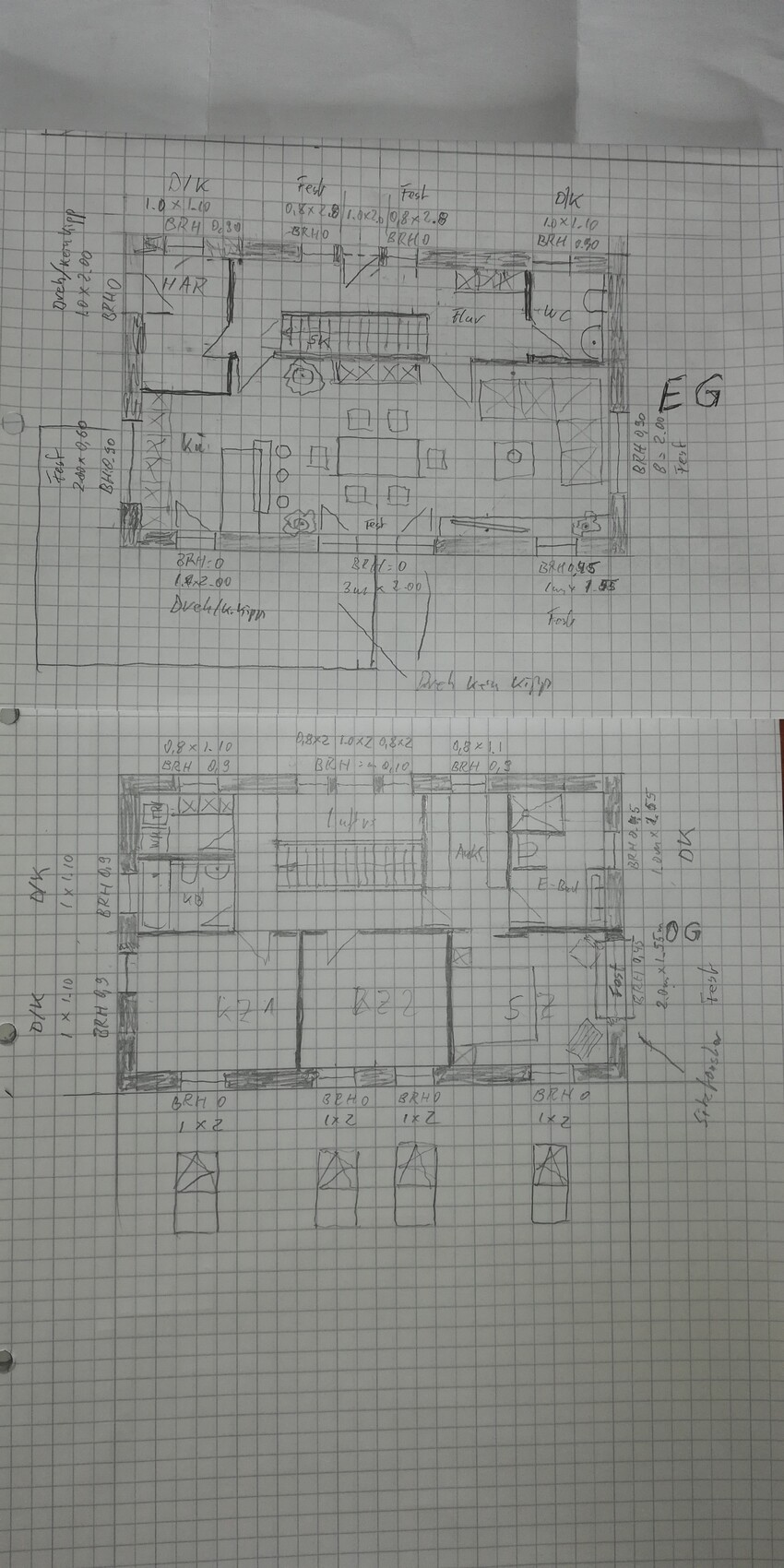

Fenster noch spezifiziert.
Handgezeichneter zweigeschossiger Grundriss eines Hauses auf kariertem Papier, zwei Etagen.
wuerd ich mir die arbeit machen, wenn es den Grundriss schon gibt?
Nun kannst den in Dein Programm eingeben.

Das Fenster im HAR kann noch 1 m Richtung Sueden.

Genau dazu rate ich Dir ja: das Dach als Speicher zu benutzen, und erst oberhalb der Decke des Obergeschosses anzusetzen - also gewissermaßen wie das typische "Stadtvilla-Dach", nur eben als Satteldach. Das Dach ins Wohngeschoss runterzuziehen würde einen teureren Dachstuhl erfordern.
