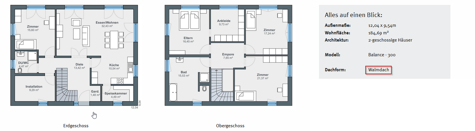

Do-it-Yourself: Vorlage von Plan eines Fertighausanbieters
Erscheinen die Zimmergrößen sinnvoll?
Nenn´ mal das Ausgangsmodell (ohne Link !). Die Katalogentwürfe sind üblicherweise gut brauchbar, weil erprobt. Daher bleiben sie auch meist sinnvoll, wenn man sie nicht grob verändert. Wo hast Du denn Anpassungen vorgenommen, und aus welcher Motivation ?

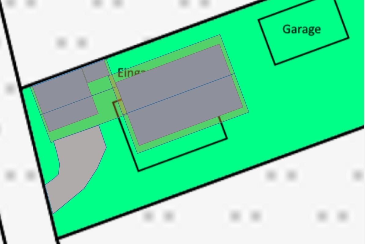

Hier mal das Grundstück
Lageplan eines Grundstücks mit zwei grauen Gebäuden, grünem Bereich, Garage und Eingang.

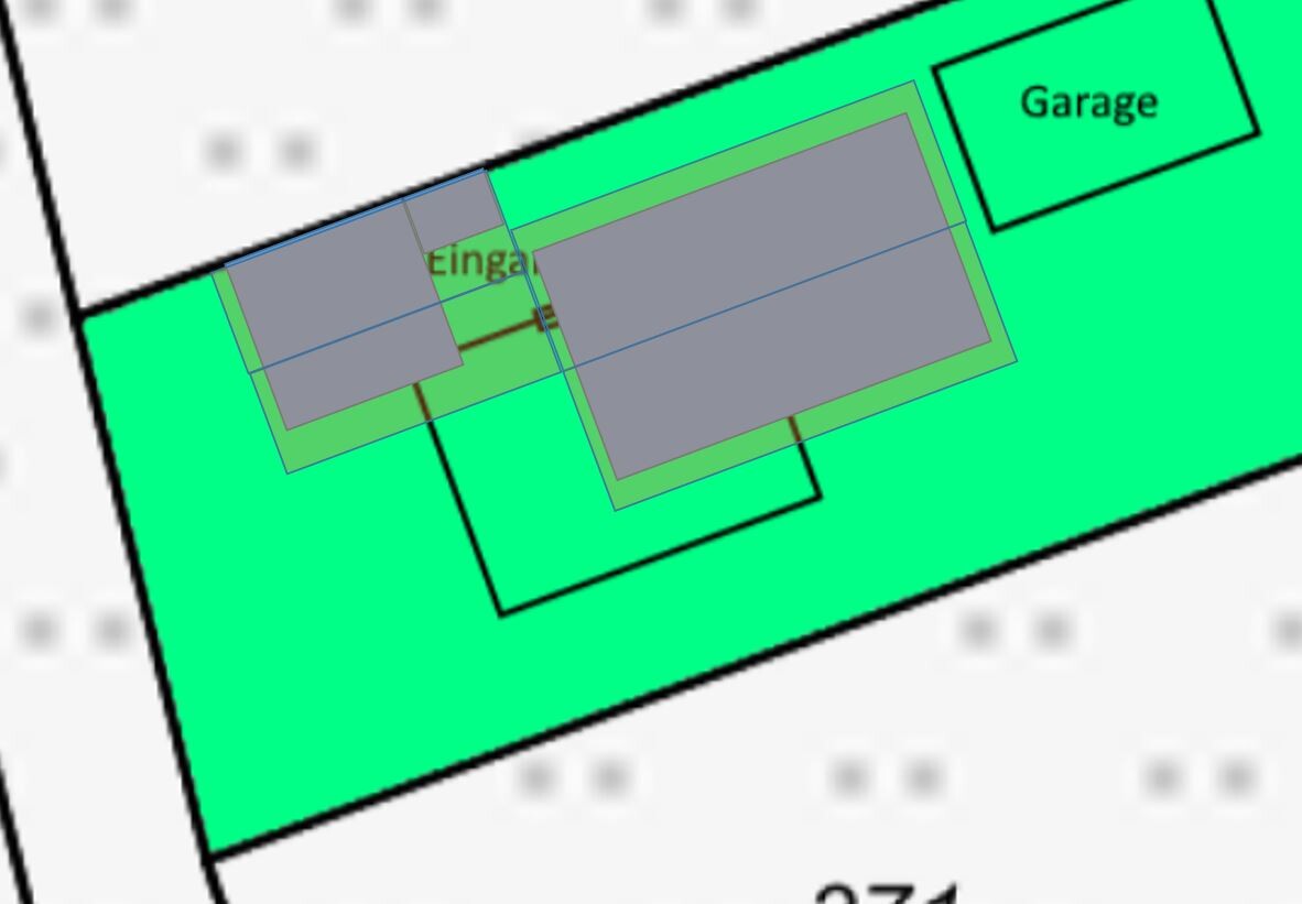

Hier noch mit Einfahrt von Westen
Lageplan eines Grundstücks mit grüner Außenfläche, grauen Gebäuden, Eingang und Garage.

ReneWie
16.03.21 14:52
Das ist ein Weberhaus Balance 300.
Der Grundriss wurde einen halben Meter breiter gemacht (10m),
EG: der Hauswirtschaftsraum größer, die Wand im Wohnzimmer entfernt (Backup für später)
OG: Ankleide wurde zum Büro, Zimmer untereinander getauscht.
Zweistöckiger Hausgrundriss: Erdgeschoss und Obergeschoss mit Zimmern, Küche und Bad.
Was hat Dich zu dieser Grundlage bewogen ?
