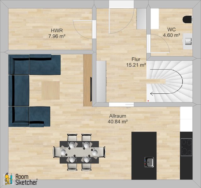

Ich befürchte, der Hauswirtschaftsraum ist immer noch sehr knapp. Und ich würde oben vermutlich Kinderzimmer und Schlafzimmer tauschen. Ihr verbringt vermutlich weniger Zeit im Zimmer als das Kind, das auch den Schreibtisch noch im Zimmer hat.
Ja die Idee Schlaf- und Kinderzimmer zu tauschen hatten wir auch schon. Das Kinderzimmer hätte dann halt Nord/Ost-Ausrichtung.
Leider wird sich aufgrund der Statik die Wand zwischen Schlafzimmer und Kinderzimmer nicht verschieben lassen, sodass ein Tausch vermutlich doch die bessere Option ist.
@ypg
Die Hinweise bezüglich der Hauswirtschaftsraum-Größe sind sicher richtig. Allerdings wird ein Hauswirtschaftsraum mit > 10qm auf der gegebenen Grundfläche kaum umsetzbar sein. Auch die die Anordnung WC/Bad übereinander ist schwierig. Hast du evtl. Ideen zur Optimierung des Grundrisses?
Gibt es noch Meinungen zur Haus-Carport Ausrichtung?

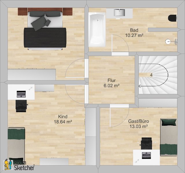

hier mal meine Idee, selbe Außenmaße und mal angenommen das das mit der Statik regelbar ist. (Fenster hab ich auch weg gelassen)
Grundriss eines Wohn-/Essbereichs mit Esstisch, Kücheninsel und Sofa; Flur, HWR, WC, Treppe.
Küche und Essbereich können direkten Zugang zur Terrasse bekommen.
Platz für Garderobe und der Hauswirtschaftsraum ist auch gewachsen (keine Ahnung ob das jetzt reicht)
im WC ist noch Platz für Handtücher und Putzmittel).
Grundriss einer Wohnung: Flur, Bad, Kinderzimmer, Gäste/Büro, Spiraltreppe.
Bad über WC. Gästezimmer und Büro zusammen gelegt. Kind hat S/W Ausrichtung doch.
EDIT: UPS das gästebett ist etwas verrutscht

hm also ich finde die Ausrichtung im EG dort nicht so prickelnd. weis nicht warum immer "alle" ihr Wohnzimmer im SW haben wollen. im NW finde ich es viel besser aufgehoben, zudem ist dann die Küche im SO und nicht im NO und so hat man auch mittags/nachmittags noch sonne in der Küche (was zu essen bereitet man sich ja mehrmals am Tag zu, ich sitze auf meinem Sofa eher abends )
