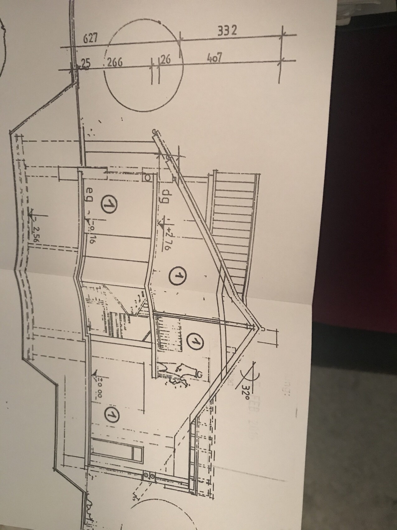

@2linkehände2 ... solltest du in Beitrag 12 eine Grundrisszeichnung angehängt haben, dann kann man die nicht sehen. Bitte mach eine Zeichnung.

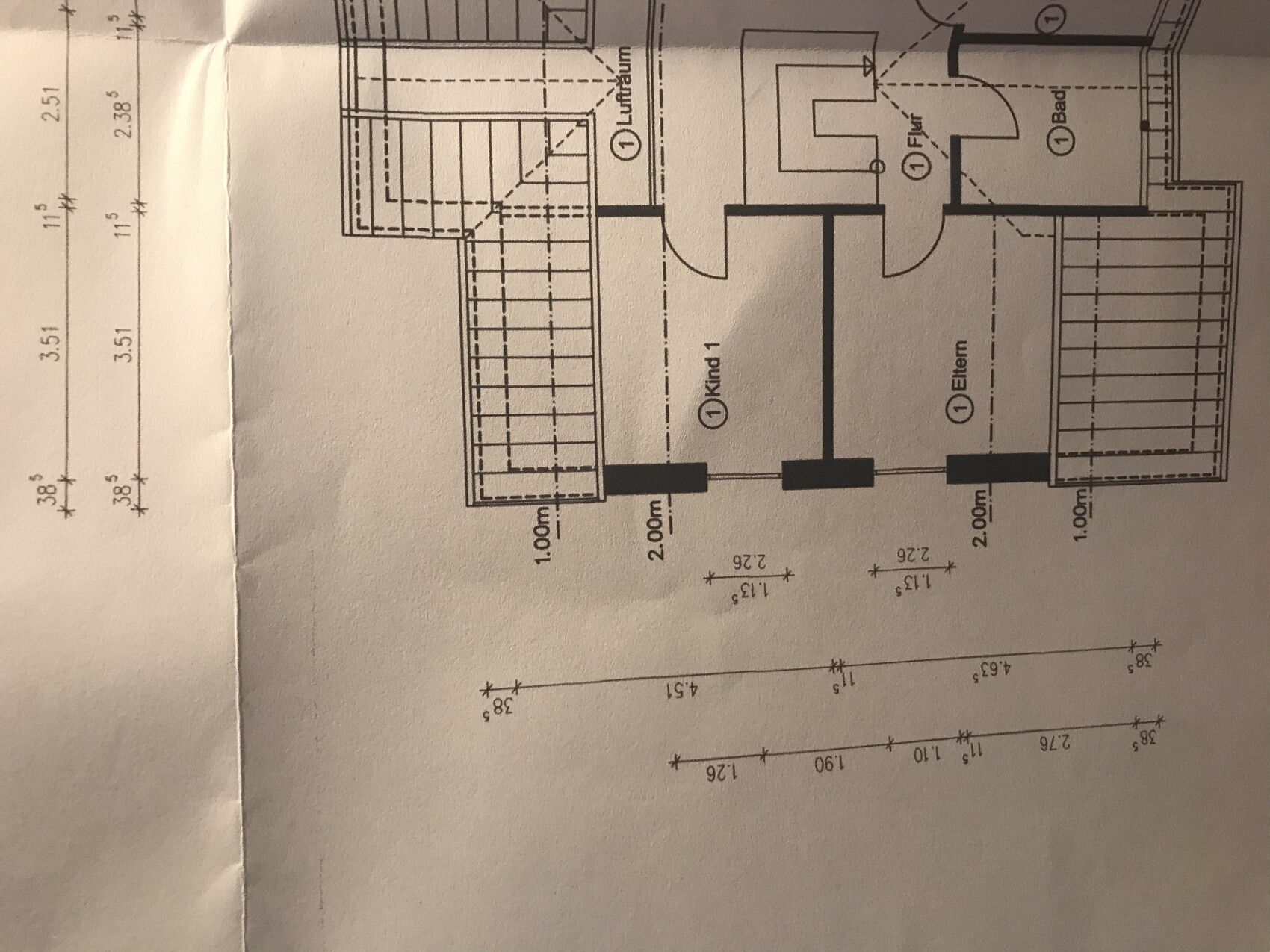

Noch ein Versuch, die Grundrisse einzufügen:
Es geht um das Zimmer mit Bezeichnung: Eltern
Grundriss eines Gebäudes: mehrere Zimmer, Treppen, Maßlinien und Außenbereiche
Grundriss eines Hauses mit Treppe, Flur, Bad sowie Eltern- und Kinderzimmer.
03.01.20 09:36
Du kannst wohl nicht vom IST-Zustand des Zimmers eine Grundrissskizze auf Papier bringen? Das Fenster stimmt ja jetzt schon nicht mehr und die Dachfenster sind auch nicht eingezeichnet.
03.01.20 09:47
Also... ich werde jetzt nicht den Grundriss aufs Papier bringen
@2linkehände2
Es wäre an Dir, das jetzt mal für Deine Tochter umzusetzen: Karopapier und Bleistift. Die Möbelmasse und auch die Umsetzung der Fenster mit der Heizung kennst nur Du!

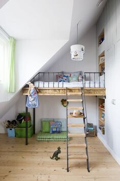

Wie schon geschrieben einen Drempelschrank auf etwa 80 cm einbauen und dann beim Reingehen links müsste ein Bett locker an die Wand passen.
Alternativ: hochbett, Unterkante Bett= Oberkante Fenster, eingebaut in der Spitze und ohne Pfosten nur an den Wänden befestigt. So in etwa, nur die Leiter würde ich vertikal an der Innenwand hochgehen lassen, diesen "Pfosten" könnte man von hinten als Regal verkleiden und auch so nutzbar machen.
Kinderzimmer mit Hochbett, Leiter, Spielzeug und Holzfußboden im hellen Raum.
Aber auch hier böte sich ein Drempelschrank an.
Das schreit alles weniger nach einem Innenarchitekten als vielmehr nach einem pfiffigen Schreiner!

Ich hätte jetzt auch ein Hochbett vorgeschlagen und wenn das Kind so ein Problem hat, unter der Dachschräge zu schlafen (warum eigentlich? So grundsätzlich oder weil der Kniestock so niedrig ist, daß man sich den Schädel anhaut, wenn da an der Außenwand ein Bett steht?), dann mache ich eine Galerie an der Seite mit den 3,50m, von der Höhe her so, daß es über der Tür liegt. Nicht nur ein Hochbett, sondern eine Galerie, die ein Bett enthält. Alles andere ist ein Drama für's Bettenbeziehen. Ein bisserl Platz rund ums Bett ist da ungemein hilfreich. Höhe der Galerie ist dann bis 1,50m, also nicht besonders hoch. Sonst sehe ich aber keine andere Möglichkeit, wenn die junge Dame sich strikt weigert überhaupt unter einer Dachschräge zu schlafen (also nicht mal mit den Füßen unter der Schräge.) Die Frage ist, ob sie dann überhaupt bereit wäre auf dieser Galerie zu schlafen, wenn schon die Dachschräge ein Problem ist.
Die Galerie tiefer setzen als Oberkante Tür/Fenster sehe ich hier problematisch, weil man da dann das Fenster quasi sperrt. Also nicht von dem Bild oben fehlleiten lassen! Da sind die Höhenverhältnisse anders rum, allerdings ist hier das Fenster auch da, wo hier die Innenwand zum anderen Zimmer ist.
Man kann hier also nur ein Hochbett einbauen, bei dem man sich bewußt sein muß, daß entweder dadurch das Fenster zugebaut wird (wenn oben mehr Platz sein soll und unten nur eine Kuschelhöhle, wie auf dem Bild oben) oder man sich eben mit ca. 1,50 Höhe zufrieden gibt. Nachdem das Mädel nicht unter der Dachschräge schlafen will, würde ich da also erst mal abklären, ob ein Schlafgemach mit so wenig Kopffreiheit überhaupt angenommen werden würde und - bitte selber in Klausur gehen - ob Mama bereit ist das töchterliche Bett immer gebückt zu beziehen.
