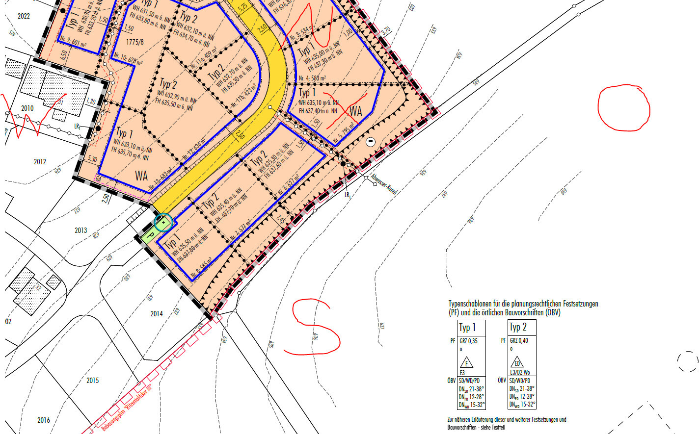

Größe des Grundstücks: 795qm
Hang: ja, von Straßenseite bis zum Ende des Grundstücks ca 5m, siehe Bebauungsplan
Grundflächenzahl : 0,35

Maximale Höhen/Begrenzungen: Wandhöhe 635,10m ü NN, Firsthöhe 637,40m ü NN

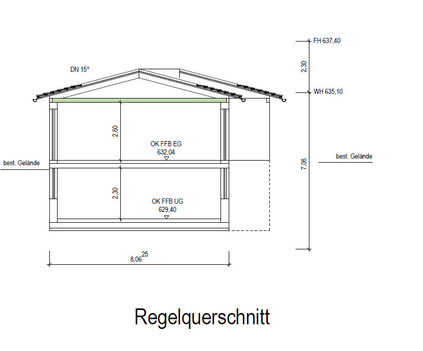

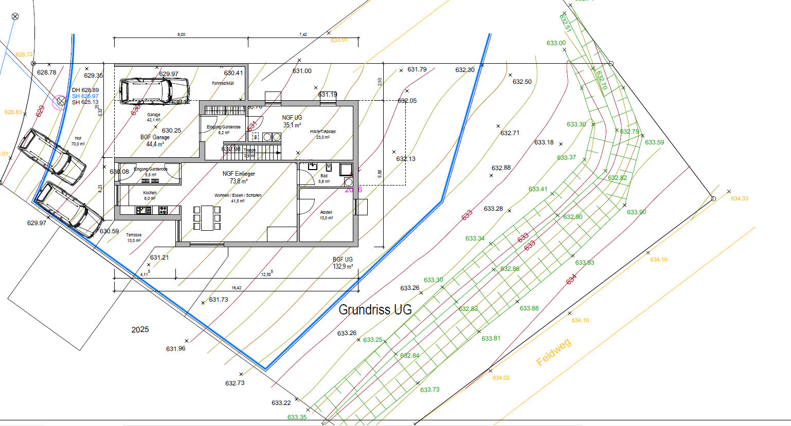

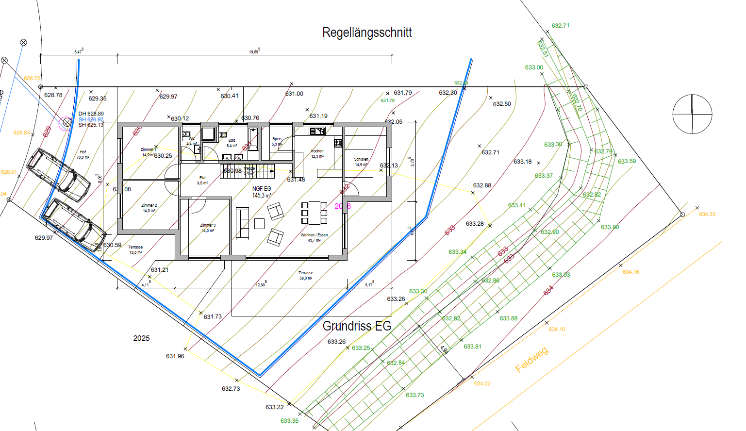

Hallo zusammen, mich würde eure Meinung zu unserem Grundriss interessieren. Was könnte man vielleicht besser machen.
Gerade bezüglich der Einliegerwohnung, wie findet ihr die Einteilung? Macht es Sinn vielleicht noch ein Zimmer mehr einzuplanen.
Die Einliegerwohnung soll dazu dienen uns die monatlichen Kosten etwas zu senken.
Danke vorab schon mal.

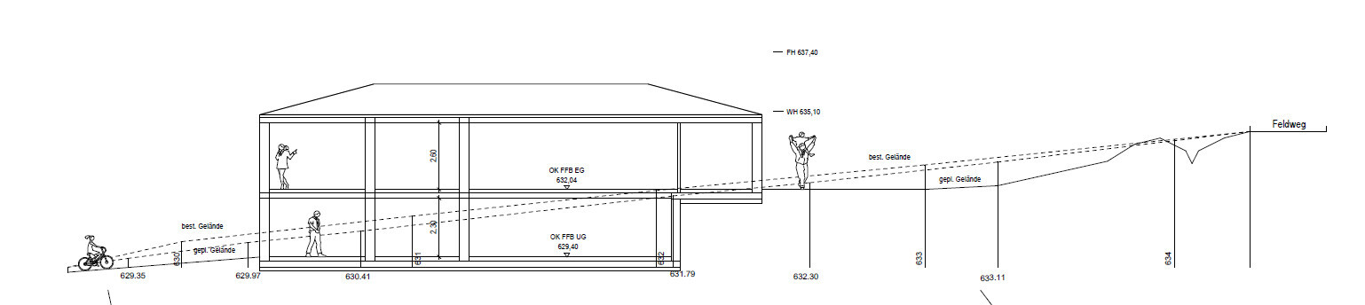

warum plant man einen „ebenerdigen“ Bungalow, wenn man durch den Keller das Haus betritt?
warum baut man eine teure Einliegerwohnung, wenn das Ziel Kostensenkung ist?
wer soll in der Einliegerwohnung leben? Ein Zimmer für alles außer duschen, dafür ein großer Abstellraum. Und das bei 2,30 Meter Deckenhöhe.
Warum beschäftigst du dich mit diesem Grundriss, wenn euer Preislimit in der ersten Schätzung (!) schon überschritten wurde?
Zum Grundriss selbst: Ich finde es furchtbar beengt dadurch, dass man sich auf eine Ebene quetscht. Alle Schlafräume gehen vom WohnZimmer ab, niemand hat Privatsphäre. Und wenn Gäste da sind kann niemand ruhig schlafen.
Sorry, aber ich würde glaub ich ganz vorne anfangen. Einliegerwohnung streichen, ein paar Wohnräume ins UG (z.B. Schlafräume der Kinder) und dafür das Haus etwas verkleinern.
