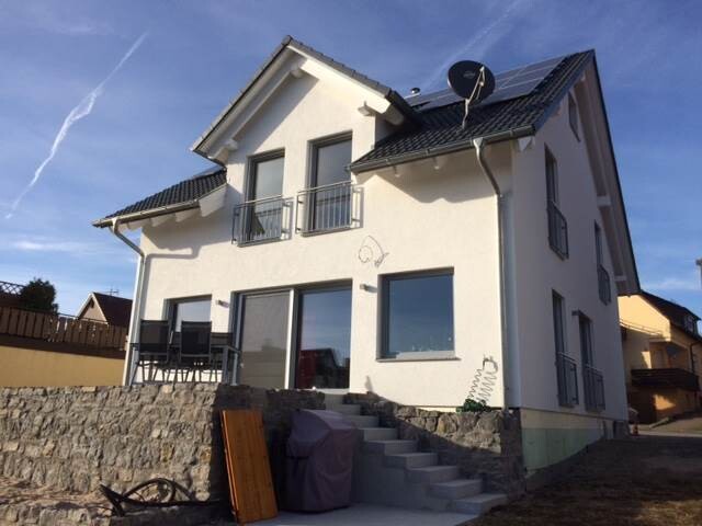

Doc.Schnaggls14.10.16 15:40
Sushisony schrieb:
Wir dachten durch den etwas verwinkelten Weg zum Wohnzimmer würde alles nicht so linear wirken. Vielleicht dann eher eine größere Tür in der Mitte und auf den beiden Seiten dann ein schönes Fenster, wird in die Liste der möglichen Verbesserungen aufgenommen 🙂
Das ist, meiner Meinung nach, ein guter Ansatzpunkt.
So haben wir das auch gemacht:
Zweistöckiges weißes Haus von außen mit Treppen, großen Fenstern und Satellitenschüssel
Unser Haus ist etwas über 9 Meter breit.
Grüße,
Dirk
Sushisony14.10.16 15:48
Ja also prinzipiell hat uns die Badaufteilung gut gefallen, da es keine Glasfläche geben soll, die in der Dusche gereinigt werden muss. Diese Glasflächen sehen zwar schön aus, lassen sich aber nicht wirklich sauber halten bei unserem kalthaltigen Wasser. Das mit den Fliesen in der Schräge könnte natürlich wirklich etwas erdrückend wirken.
Die vordere Wand der Dusche soll auch nicht komplett nach oben gezogen werden, dies muss allerdings noch genau abgesprochen werden wegen der möglichen Spritzer.
Die Überarbeitung kommt auch auf die Liste.
Danke auch für das Bild:-)
Ihr habt aber auch einige Fensterflächen, gefällt mir richtig gut.
