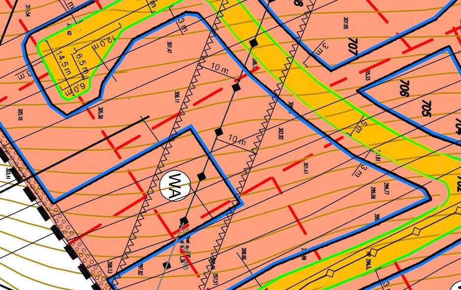

Größe des Grundstücks 988 m²
Hang Grundstück fällt nach links etwas ab, zu sehen auf den Bildern
Grundflächenzahl max. 0,3
Geschossflächenzahl max. 0,6
Baufenster, Baulinie und -grenze siehe Bild
Anzahl Stellplatz einer, 5m Platz vor Garage vorgeschrieben

Maximale Höhen/Begrenzungen bergseitig Traufhöhe 5,50m, talseitig 6,50m

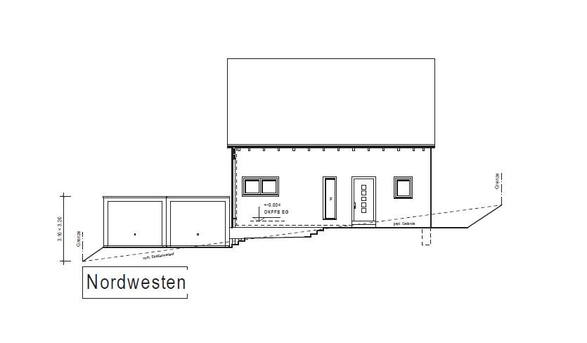

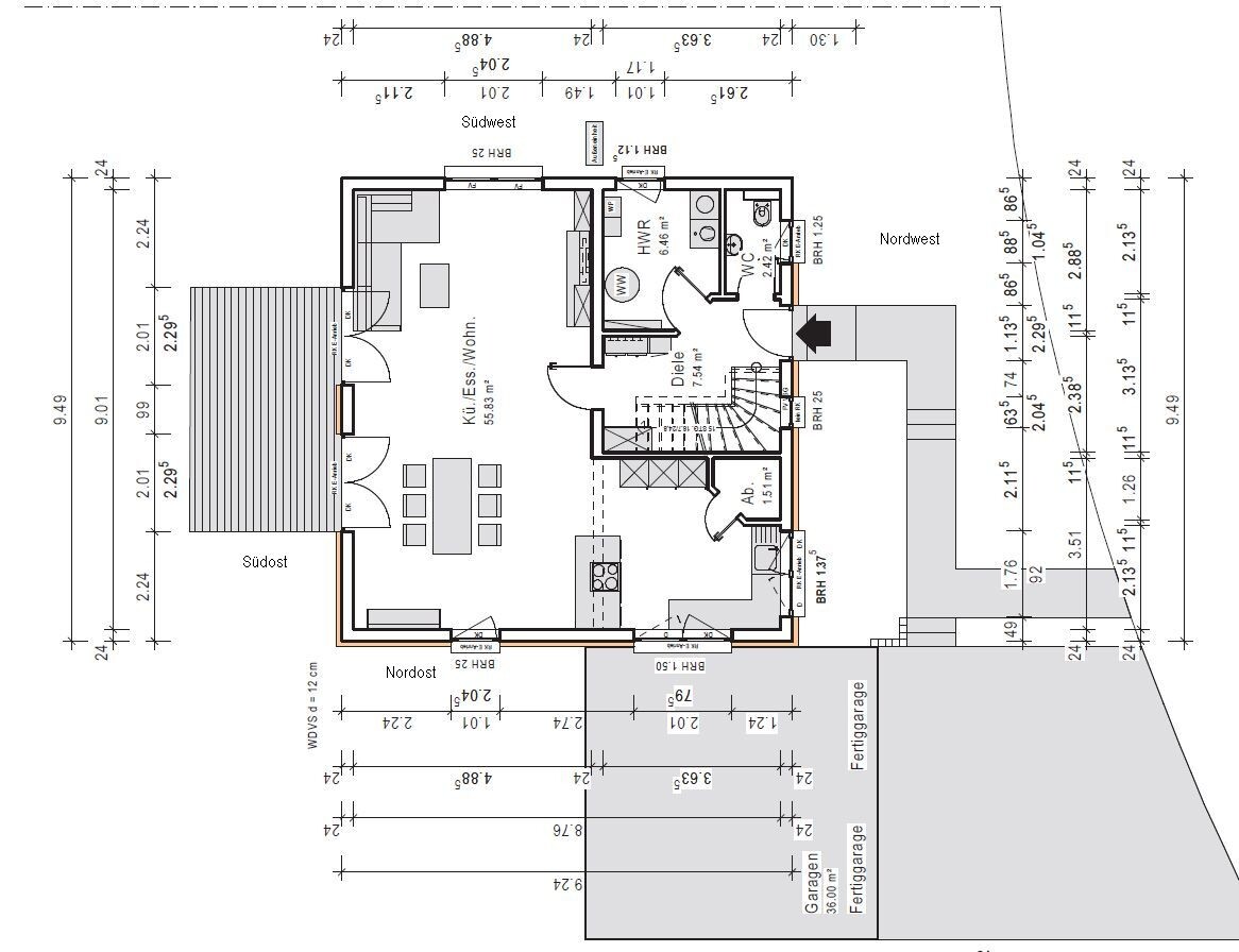

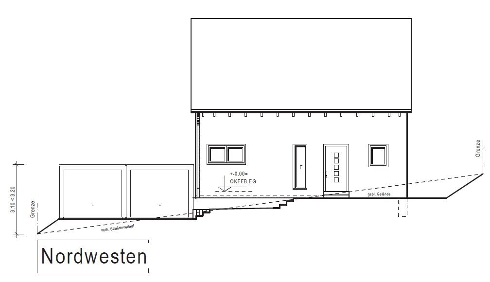

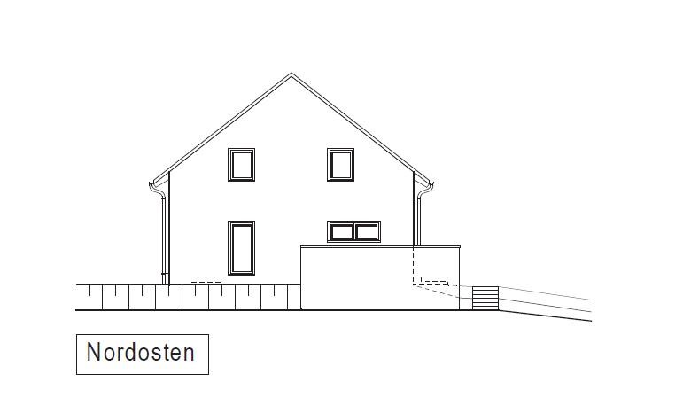

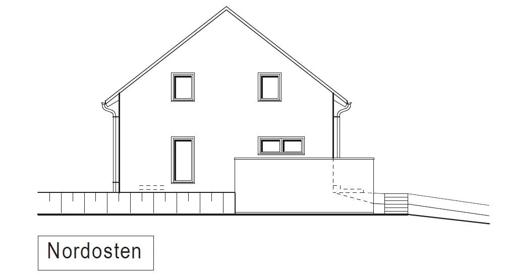

Aber mal so vorab - ihr habt eine Garage vor dem Küchenfenster... ?!
Sushisony
14.10.16 14:51
Ja wir haben die Garage unter dem Küchenfenster.
Ging leider nicht anders, da wir die Garage nicht vor das Haus haben wollten und die Garage, wie auf dem Bild Nordost zu sehen ist auch etwas tiefer sitzt.

Ich vermute mal, die Garage liegt deutlich tiefer als das Niveau des Fußbodens im Erdgeschoss - das interpretiere ich in die 6 Stufen zwischen Garagenvorplatz und Hauseingangstür hinein.
Somit dürfte das auch mit der geplanten Brüstungshöhe des Küchenfensters von 1,5 m passen.
Etwas kritisch sehe ich die Kochhalbinsel - sollte die Tiefe der Insel samt Kochfeld realistisch eingezeichnet sein, könnt Ihr Euch auf Fettspritzer im Esszimmerbereich hinter der Kochinsel einstellen. Falls über dem Kochfeld eine "konventionelle" Umluft- oder Abzugshaube angebracht werden soll, würde diese vermutlich die Sichtachse massiv einschränken. Alternativ wären natürlich eine flach an der Decke sitzende Haube (entsprechend leistungsstark und damit teurer) oder eine in die Insel eingebaute "Haube" (auch nicht gerade günstig) möglich.
Der Antritt der Treppe liegt direkt im Schmutzbereich hinter der Eingangstür - hier dürfte es sehr wahrscheinlich sein, dass Ihr Euch den Straßenschmutz auch ins Dachgeschoss tragt.
Auch etwas gewöhnungsbedürftig finde ich, dass man von der Haustür aus direkt auf die Tür zum Hauswirtschaftsraum zuläuft. Das ist optisch vielleicht doch gewöhnungsbedürftig.
Das "Problem" gibts aber immer mit Inseln, wenn sie nicht gleich quadratisch sein sollen. Irgendeine Art Spritzschutz macht da imho immer Sinn (nun weiß ich auch endlich, wozu diese angesetzten Tresen gut sind 😉). Störender fände ich aber den langen Weg zwischen Kochfeld und Waschbecken. Die Strecke zwischen diesen beiden Orten wird man andauernd wischen dürfen, spätestens wenn mal Hektik aufkommt und noch ein Kind oder Haustier im Weg ist (wobei ich dann hoffe, dass es nicht im einen heissen Topf geht).

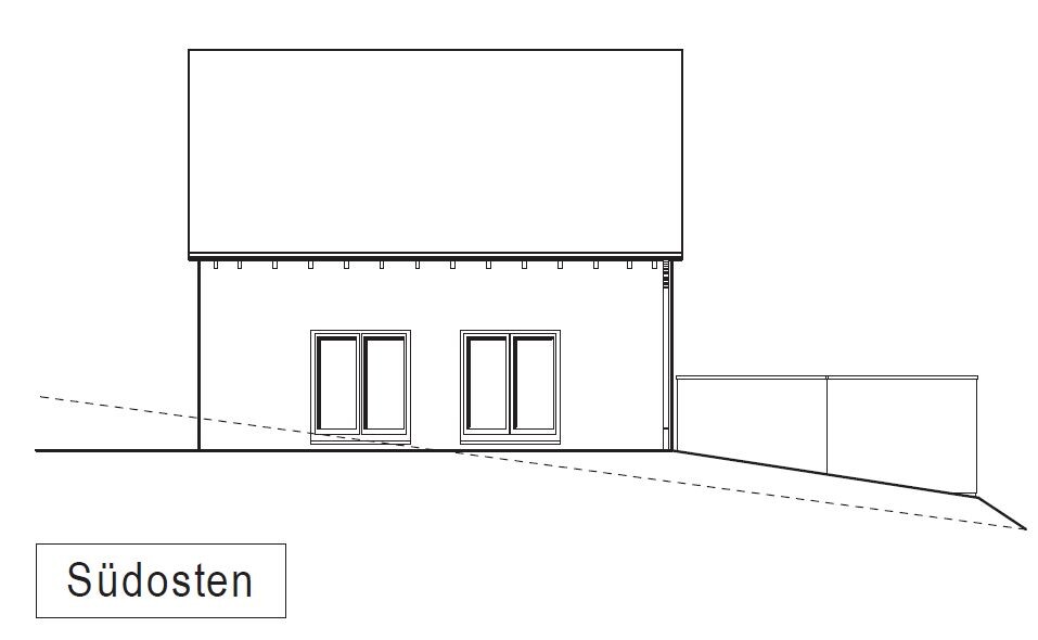

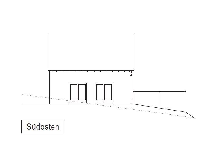

Den Laufweg zwischen Flur und Ausgang auf die Terrasse würde ich begradigen. Es wären mir auch zu viele Terrassentüren, der Raum vor und hinter der Türen ist ja immer tot, da potentieller Ausgang. Zudem ist der Raum "nur" 9,49m breit - wie viele Ausgänge in die selbe Himmelsrichtung braucht der Mensch? Ich würds auf eine einzige Tür beschränken, nämlich vom Flur aus gerade hoch auf die Terrasse. Von einer Tür weiter links profitiert eh keiner, z.B. aus der Küche auf die Terrasse, weil der Esstisch im Weg steht. Spart gut Euros.
Das Garagendach würde ich unbedingt begrünen, sonst ist der Blick aus der Küche ruiniert. Wer will schon auf Dachpappe gucken?

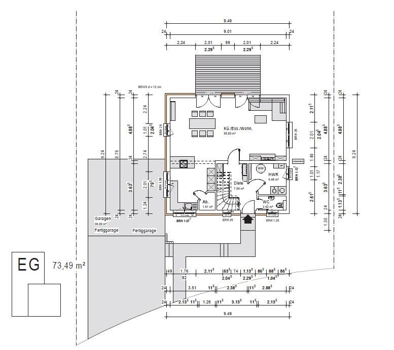

Was fällt mir auf:
EG ..
  • Enger Eingang und Weg zum Allraum Wohnen/Essen/Kochen
  • Speisekammer altmodisch in der Ecke und wenn Küchenplanung wie eingezeichnet sein soll, dann solltet ihr die überdenken. Weg Kochfeld/Spüle viel zu weit

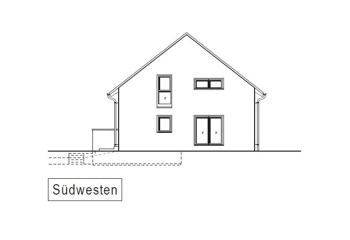

  • Fenster Küche wird wie Keller wirken. Beide Fenster haben sehr hohe aber unterschiedlich hohe Brüstung .. warum? Einmal wg. Garage, aber, warum nach vorne keine normale Brüstungshöhe?
  • Ich denke, man sollte den Allraum etwas verkleinern und dafür sinnvolleren Stauraum im Flurbereich schaffen.

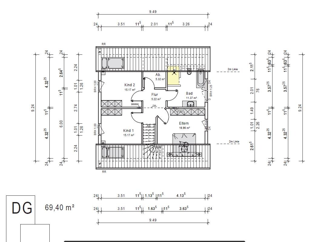

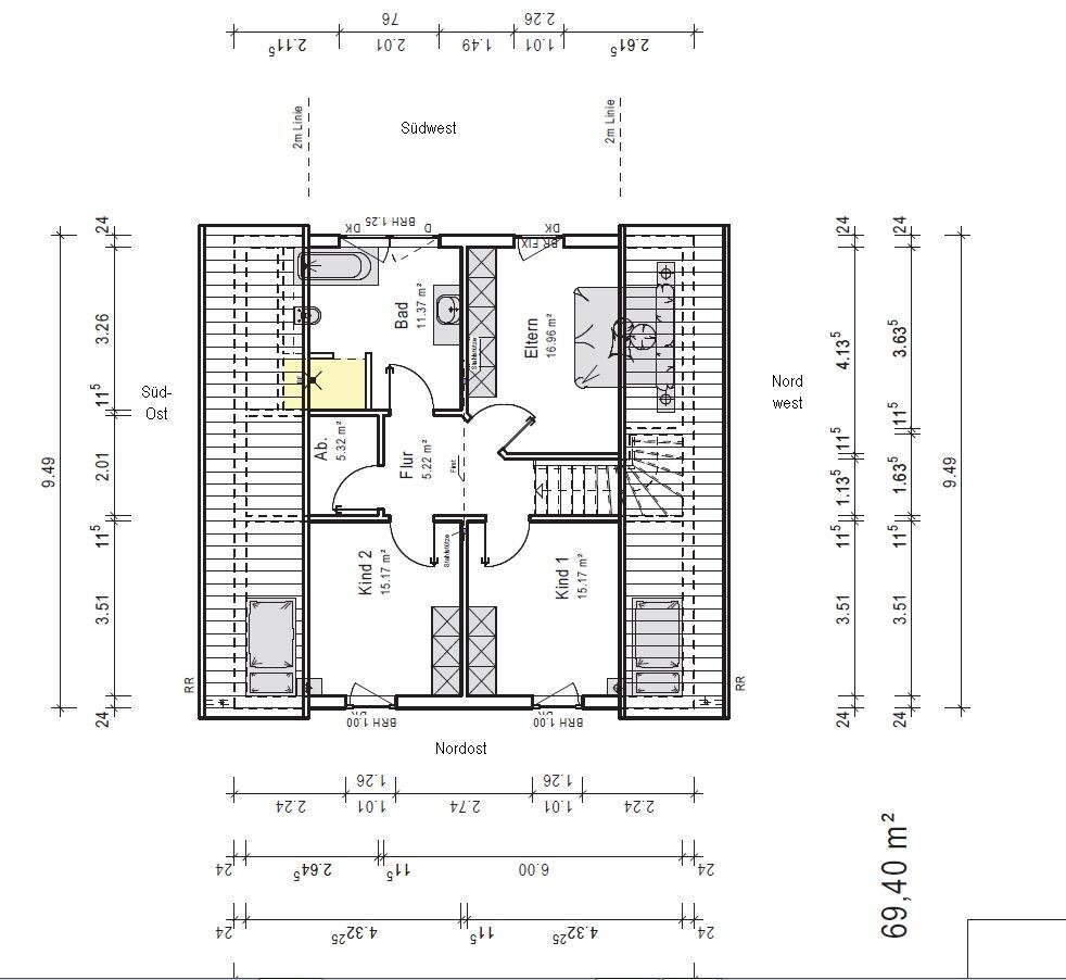

OG...
  • Duschkopf in 2 m Höhe? an der 2 m- Linie auf jeden Fall. Da ist dann vom Duschkopf kein richtiger Platz mehr nach oben und das Wasser spritzt beim Haarewaschen schön an die Dachschräge
  • Kinderzimmer Nordost ... schade, die würde ich eher Richtung Südwest setzen
  • Kinderzimmer mit dem einen relativ kleinem Fenster auch nicht geradedem Konzept
