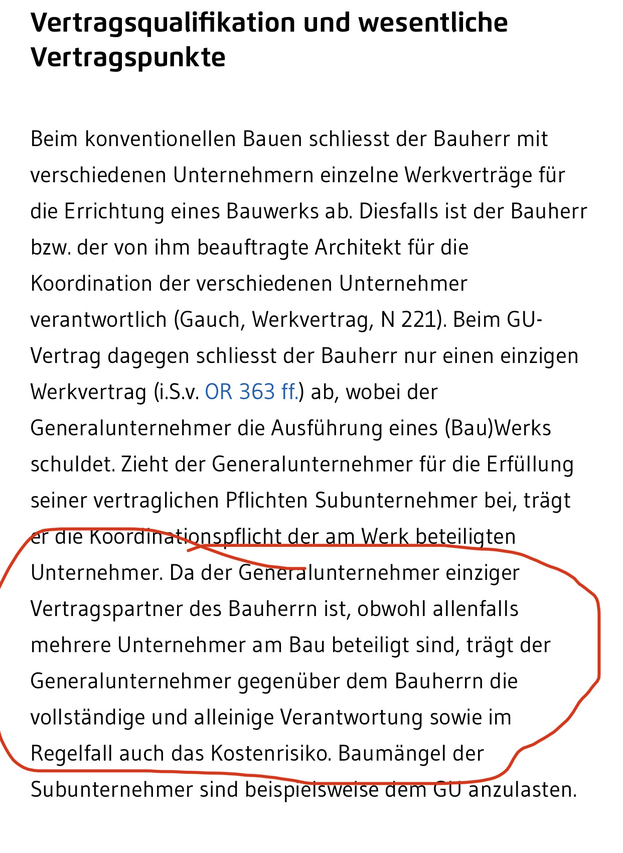

Ich würde eher darauf drängen, dass dein GU das Gewerk ausführt. Du hast ja einen GU-Vertrag mit ihm und dir kann sein Problem mit dem Sub eigentlich egal sein. Dann soll er eben einen anderen suchen und nicht du. Ich finde, er macht es sich da zu einfach.
Außerdem könnte es evtl. auch einmal später Diskussionen geben bei etwaiigen Gewährleistungsgeschichten.

ja, war ja auch mein Gedanke in meinem Hauptthema. Aber andererseits ist noch kein Stein gelegt. Also der kann mir das Leben noch richtig schwer machen, einfach nur weil er nicht mehr gerne mit mir arbeitet. Verzögerungen, höhere Preise bei evtl später nötigen Aufmusterungen etc.
Gewährleistung ist klar für das Gewerk nicht mehr beim GÜ, aber ich habe die ja dann beim von mir beauftragen Handwerker. Das muss nicht nur schlecht sein.
Aber klar, das ist auf jeden Fall mit zu berücksichtigen. Ich werde mir jetzt erstmal Angebote von anderen Firmen machen lassen und schauen, wie das aussieht...
