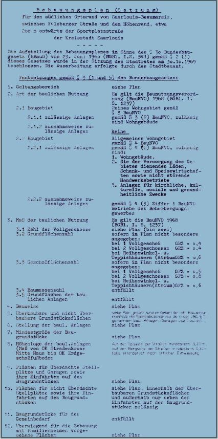

Auch im Saarland geht das niemals auf.
Ihr werdet deutlich reduzieren und umplanen müssen, die Platzverschwendung im Erdgeschoss ist sowieso Wahnsinn. Wozu die Riesen Schleuse und Klo? Zwei Garagen?
Grundflächenzahl - 0,4
Geschossflächenzahl - 0,5 [...]
Dachform - laut BBPL nicht vorgeschrieben, muß aber wohl im Siedlungstil gebaut werden also Satteldach mit 50°
Im Bebauungsplan erkenne ich mehrere Grundflächenzahl und Geschossflächenzahl, aber keine Zuordnung welche für welches Feld gilt (und schon die Feldgrenzen nicht). Grundflächenzahl 0,4 und Geschossflächenzahl 0,5 habe ich gar nicht gefunden, und wären auch in Kombination mit einem überspitzen Satteldach ungewöhnlich eng beieinander. Siedlungsstil ist in der Form, daß es an zwei Seiten wie angebaut aussieht, auf humorvolle Weise sehr wörtlich interpretiert.
"Nicht vorgeschrieben" und "SD 50°, Siedlungsstil" sind ein Widerspruch, schon weil Bebauungsplan und Einfügungsgebot nur entweder oder gelten. Wenn Bebauungsplan, dann nicht §34; und in Bebauungsplänen wird nicht vermutet - da wird vorgeschrieben oder nicht.

Ein Auszug des Texts des Bebauungsplan hängt an. Im Plan gibt es keine Vorgaben, da aber im Bestand gebaut wird besteht das Bauamt wohl auf die Bauweise. So die Aussage des Architekten. Ich kenne mich da nicht aus und muß darauf vertrauen.
Bebauungsplan (Satzung) mit Planübersicht, Bauflächen und Nutzungszonen in Tabellenform.
