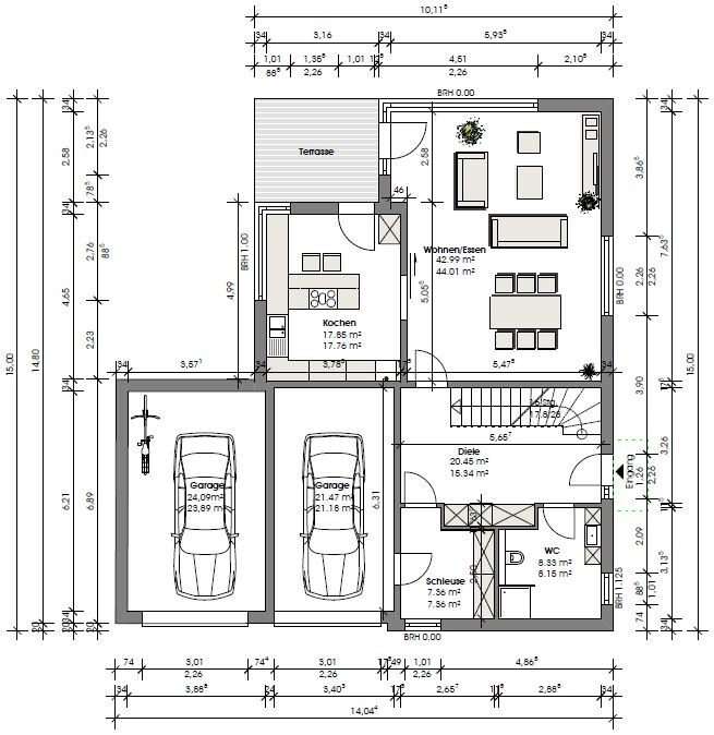

Grundriss eines Hauses mit Küche, Wohn-/Essbereich, Terrasse, Diele, zwei Garagen und WC.

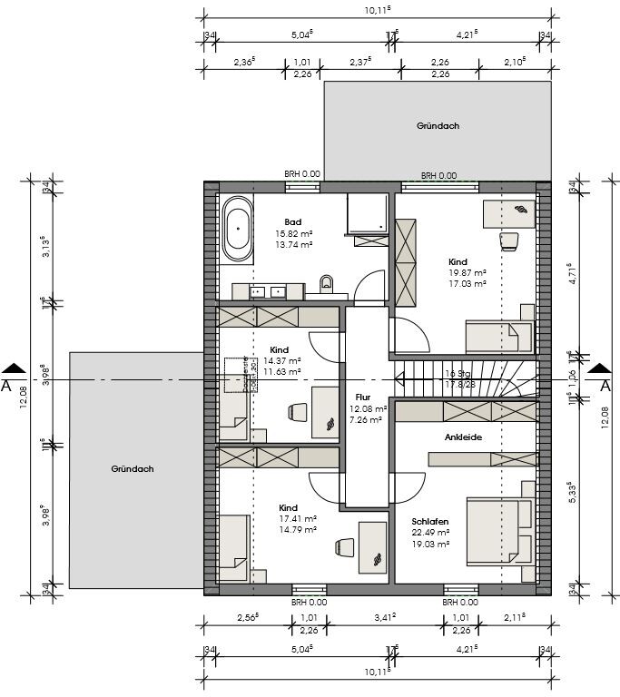

Grundriss Obergeschoss: Schlafzimmer, Bad, Flur, Ankleide, Kinderzimmer, Gründach.

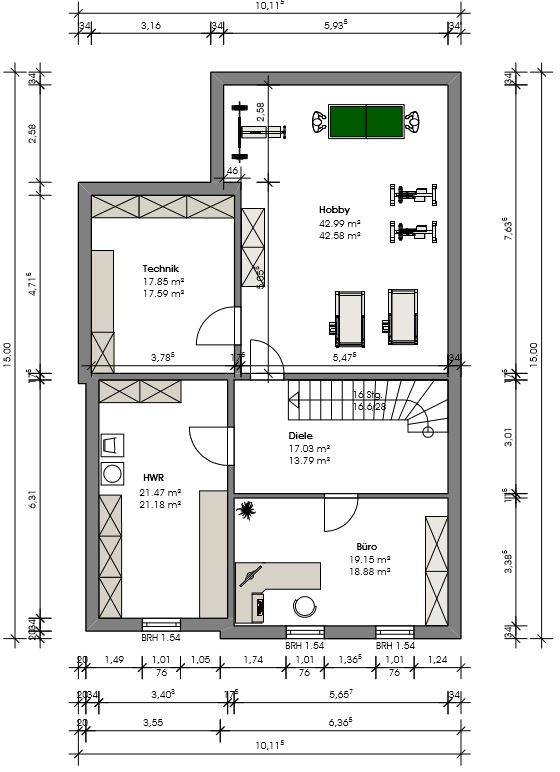

Grundriss eines Stockwerks mit Hobby-, Büro-, Technik- und HWR-Räumen, Diele.

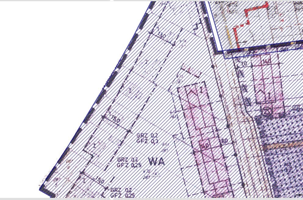

UPS, hab's im Bebauungsplan markiert.

Liegt Eure Terrasse Rtg NO?
Ansonsten finde ich ihn auf den ersten Blick gut. Das Bad im OG könnte man noch einiges ändern.
Wie hoch ist der Kniestock?

Aus dem Bebauungsplan kann ich jetzt nicht die Himmelsrichtung ablesen. Wie steht das Haus?
Auf Anhieb finde ich 2 getrennte Garagen nur für Autos übertrieben. Wenn da nicht eine Seite mal Werkstatt o.ä. werden soll, würde ich die Mittelwand raus nehmen. Wahrscheinlich würde ich sie selbst dann raus nehmen.
Irgendwie macht das ganze aufgrund der Dominanz der Autos für mich einen ungemütlichen Eindruck. Wohnzimmer und Küche sind sehr separiert. Viel Platz geht für WC und Schleuse darauf, obwohl unklar ist, wozu unten einen Dusche nötig ist. Ab davon, warum tritt man nicht gleich von Garage in Flur und macht lieber einen extra Raum als Abstellraum o.ä.?

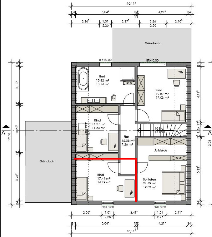

Im OG würde ich den Flur verkürzen und das Schlafzimmer über die Ankleide betreten. Damit auch gleich Kinderzimmer optimiert. Muss allerdings dazu sagen, dass ich solche schmalen Ankleiden Käse finde - ist aber jetzt anscheinend in.
Tür von Küche zu WZ würde ich als Doppeltür größer machen.
Eingangsbereich bzw. Diele zu dunkel. Hier würde ich größere Fenster neben der Tür einplanen, notfalls auch vor die Treppe.
Grundriss eines Hauses im Obergeschoss: Bad, Schlafen, Kind, Ankleide, Flur; rote Markierung.

Tür hab ich oben auch gedacht. Da ist tatsächlich richtig Potential bei den Kindern [emoji106]
