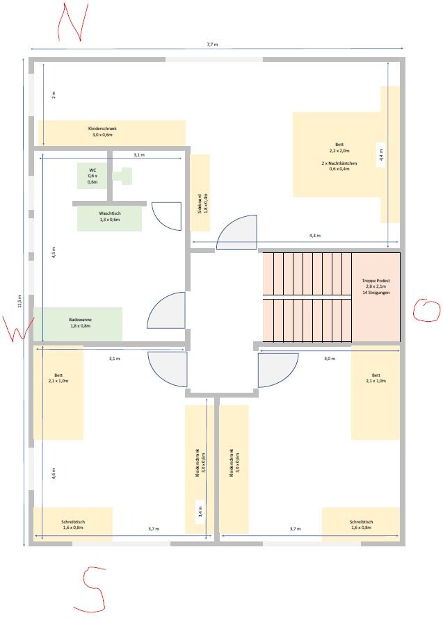

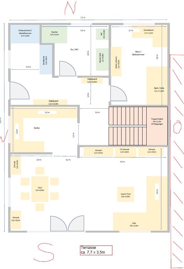

für unser zukünftiges Bauprojekt suche ich hier vor allem Denkanstöße und Hilfestellung hinsichtlich einer optimalen Ausnützung unserer Gegebenheiten.
Die Grundrisse dieser Doppelhaushälfte sind in Eigenarbeit entstanden. Mittlerweile aber auch viel Input von Architekten, Bauplanern, Internet, Beispielgrundrissen. Das Grundstück ist 11 x 28m groß. Im Osten schließt ein Grundstück, bebaubar mit einer weiteren Doppelhaushälfte, an. Dieses Haus muss versetzt werden, um ca. 2,5m Richtung Süden, da die Grundstücksgrenze im Norden dementsprechend diagonal verläuft. Die Doppelhaushälften werden mit der gleichen Baufirma zur gleichen Zeit errichtet.
Die Küche soll einen offenen Charakter haben, jedoch bei Bedarf auch schließbar sein. Meine Vorstellung sind an den Wänden außen verlaufenden Glasschiebetüren. Von komplett offenen Küchen sind wir kein Fan. Sprich einen komplett offen gestalteter Wohn-, Ess-, Kochbereich schließen wir aus.
Kritisch sehe ich den Zugang in das Wohnzimmer über die Küche. Hier wirkt es für mich zu verschachtelt. Eine Tür vom Flur in das Wohnzimmer nimmt mir jedoch die notwendige Stellfläche im Wohnzimmerbereich.
Die Treppe, so wie angegeben wäre theoretisch (rein rechnerisch) DIN konform, ohne das mit einem Treppenbauer bisher besprochen zu haben. Ob man das so will steht auf einem anderen Blatt. Eventuell gibt es hier auch eine Lösung?
Da Fragen zur finanziellen Situation kommen werden, das Gesamtbudget von 600.000 ist machbar, darüber geht es in die Schmerzgrenze. Über meine monatlichen Belastungen jetzt und in Zukunft bin ich mir bewusst. Falls ihr andere Einschätzungen hinsichtlich meiner Aufteilung der Kosten habt, freue ich mich über Anregungen.
Die allgemeine Ausstattung des Hauses soll ziemlich einfach gehalten werden. Kein Kamin, keine Raffstores, kein Smarthome. Nice to have aber muss nicht, sind elektrische Rollläden. Ich lege eher Wert auf Auswahl der Materialien und ein gesamt stimmiges Bild der Einrichtung. Der einzige Luxus, den ich mir gerne leisten möchte, ist eine Photovoltaikanlage mit Speicher. Ein Dachbodenausbau ist angedacht, richtet sich aber nach dem finanziell machbaren.
Grüße Sebastian

11ant27.01.21 16:49
Das ist sehr ratsam. Am besten auch mit einem gemeinsamen Planer. Ungeachtet des Versatzes würde ich die gemeinsame Grenze gänzlich fensterfrei rechnen, was sie brandschutzrechtlich bei diesem kleinen Versatz auch tatsächlich sein müssen wird. Maßlinien außen finde ich übersichtlicher. Deine Wandstärken scheinen mir sehr symbolisch zu sein. Tu´ Dir den Gefallen und rechne die Wände pauschal mit 40 cm außen sowie zum Nachbarn und tragende Innenwände mit 20 cm und gehe bei allen Wänden von Putz und Toleranzen in Maß, Winkel und Lot aus - plane also nichts "passend".

Hallo 11ant,
vielen Dank für die Antwort. Das ist korrekt, die Mauern sind nur symbolisch zu verstehen. in diesem Maßstab wären alle 10cm. Ich werde die Mauerstärken deinem Tipp entsprechend anpassen, was ich bei anderen Entwürfen bereits getan habe.
Diese Skizze sollte zu aller erst als Grundlage herhalten, den Grundriss in Hinsicht Praktikabilität zu bewerten.
Wir sind mit den Nachbarn im Gespräch und wir werden uns gemeinsam auf eine Firma, Planer und Bauaufsicht verständigen. Alles andere macht keinen Sinn.

11ant27.01.21 17:28
Daher mein früher Einwurf - wo Du ja schon mit echten Möbeln statt den Puppenmöbeln der Hausanbieter planst. Wie gesagt, Toleranzen usw. mußt Du ohnehin berücksichtigen, aber nur symbolische Musterwände verschieben die Rechnung ja schon merklich.
27.01.21 18:17
Ja, sehe ich auch so ... gleich im EG haut das Ganze bei 770 cm Außenbreite? schon nicht mehr hin.
Ein Lageplan wäre auch gut, am besten mit geplantem Haus eingezeichnet.
Stellplätze außerhalb Grundstück?
Podesttreppe mit nur 14 Steigungen halte ich für gewagt:
Welche Breite sollen die eingezeichneten Zimmertüren, insbesondere im OG haben? 80 cm? Besser mit 90 bis 100 cm planen.
Sebastian2021
27.01.21 20:36
Hallo kbt09,
die Stellplätze sind außerhalb des Grundstückes. Diesbezüglich muss ich mir erstmal keine Gedanken machen. Das Grundstück mit der Lage des Hauses kann ich noch einstellen.
Alle Türen sind mit 90 geplant. Haustür 110.
Das Außenmaß ist in der Tat 770. Somit wird das extrem eng. Nur mit einer verringerten Stufentiefe (ca. 25cm) möglich. Oder das Podest wird auf 80 Tiefe verringert. Ich will natürlich auch keine Treppe, welche man jeden Tag benutzt und sich jeden Tag ärgert. Gerne weitere Erfahrungen und Anregungen eurerseits.
Daher denke ich eine halb gewendelte Treppe zu planen wäre zumindest einfacher.
