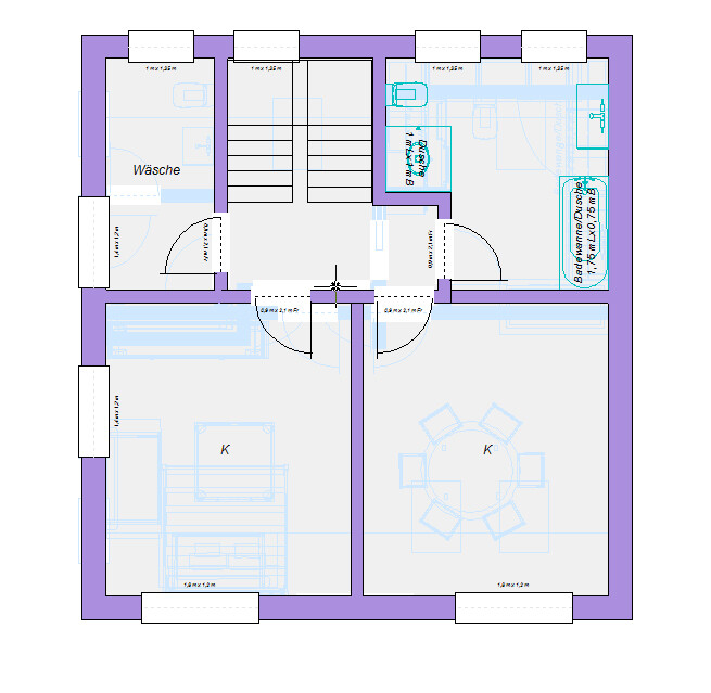

duke1085Hallo liebes Forum,
vorab: ich bin neu hier also verzeiht mir wenn ggf. Informationen fehlen, diese kann ich gerne auf Hinweis nachreichen.
Wir stehen kurz vor dem Kauf einer Neubau Doppelhaushälfte (Baubeginn nächstes Jahr) und würden uns über eure Tipps und Anmerkungen freuen. Ich habe mich an dem Leitfaden versucht, allerdings denke ich dass dies in meinem Fall den Rahmen sprengen würde, da es mir hier lediglich um eine Detailoptimierung des Erdgeschosses geht anstatt einer kompletten Neugestaltung des Grundrisses.
Die m.M.n relevanten Infos habe ich einmal ausgefüllt:
Stilrichtung, Dachform, Gebäudetyp - Modern, Spitzdach, Doppelhaushälfte
Keller, Geschosse - Kein Keller / 2 Geschosse
Anzahl der Personen, Alter / 2 x 35 Jahre + zukünftig 1 - 2 Kinder
offene oder geschlossene Architektur - offen
konservativ oder moderne Bauweise - modern
offene Küche, Kochinsel - Eine Wohnküche mit Küche in U-Form oder Kochinsel
Anzahl Essplätze - 4 - 6
Kamin - nein
Musik/Stereowand - Ja, mindestens 2m breit
Balkon, Dachterrasse - Balkon wird eventuell noch geplant
Garage, Carport - Ja
Nutzgarten, Treibhaus - Garten siehe Grundriss
Von wem stammt die Planung:

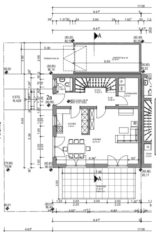

-Planer eines Bauunternehmens

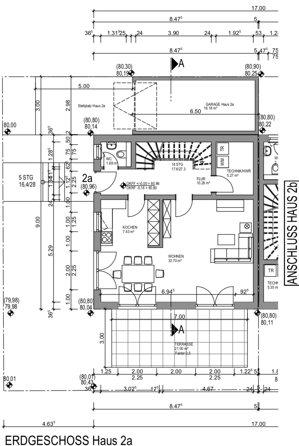

Was gefällt nicht? Warum? Wohnzimmer zu klein, Aufteilung schwierig da aktuelle Möbel
Das Haus wird auf einem ziemlich kleinen Grundstück gebaut 210 Quadratmeter). Daher sind die Außenmaße leider relativ begrenzt. Wichtig war uns eigentlich ein relativ großer Wohn / Ess- und Kochbereich. Dieser wäre hier in Summe allerdings "nur" circa 41 m² groß. Mit den restlichen Etagen sind wir eigentlich von der Aufteilung her ziemlich zufrieden, daher habe ich dies, wie oben beschrieben, einmal außen vor gelassen.
Folgende Möbel sollten hier Platz finden:
Eine Küche in U-Form oder als Kochinsel (Momentan haben wir eine Inselküche mit folgenden Abmessungen:
Rückseitige Küchenzeile 3 Meter breit / Halbinsel 2,10m x 1,17m
Einen Esstisch in 2m x 1m
Ein Sofa in L-Form in 3m x 1,90m an der längsten Seite
Ein Lowboard für TV / Anlage etc. ca. 2 Meter breit
Folgende Änderungen hatten wir zudem angedacht:
Entfernen der Zwischenwand von Küche zu Wohnbereich
Statt 2 Türen zu Küche + Wohnzimmer: Eine große Glastür mittig (1,60m breit)
Statt 2x 2m Terrassentüren eine große 5m Glasschiebetür
Lichte Raumhöhe im EG von 2,61m auf 2,70m erhöhen

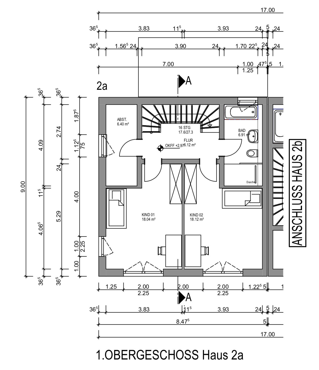

Waschmaschine / Trockner in einen Abstellraum ins 1. OG
Was haltet ihr von der Idee die Treppe ins Wohnzimmer zu integrieren?
Wie würdet ihr die Küche in den Raum integrieren?
Welche Möglichkeiten seht ihr noch den Raum (zumindest optisch) zu vergrößern?
Mir ist bewusst, dass die Möglichkeiten hier wohl relativ begrenzt sind. Freue mich aber trotzdem über eure Tipps.
Besten Gruß!

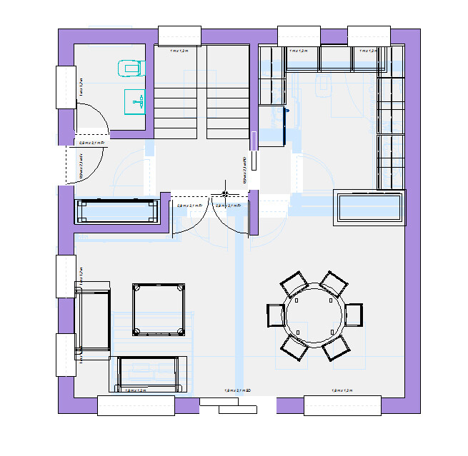

Ich frag mal darauf los:
Das EG ist wirklich etwas knapp und dazu noch ein blöder Schnitt, der sich schlecht möblieren lässt. In diesem fast quadratischen Grundriss finde ich die Treppe auch irgendwie unglücklich. Die macht auch oben die Zimmer unrund.
Wäre es denn denkbar, dass der Technikraum ins DG wandert und Ihr das EG nur für Allraum, WC und Garderobe nutzt?

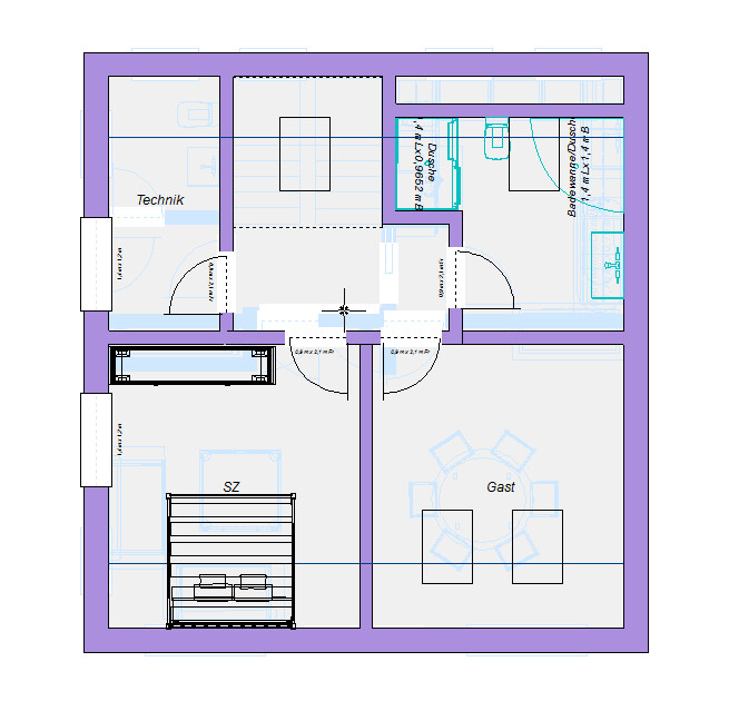

duke1085 schrieb:
Würdest du eine andere Treppenform empfehlen?Ja, vermutlich in diese Richtung (Treppe kein Podest! - Programmfehler):Garage gibts nich, weil zu eng und sonst Lichtmangel. Nur Carport.
