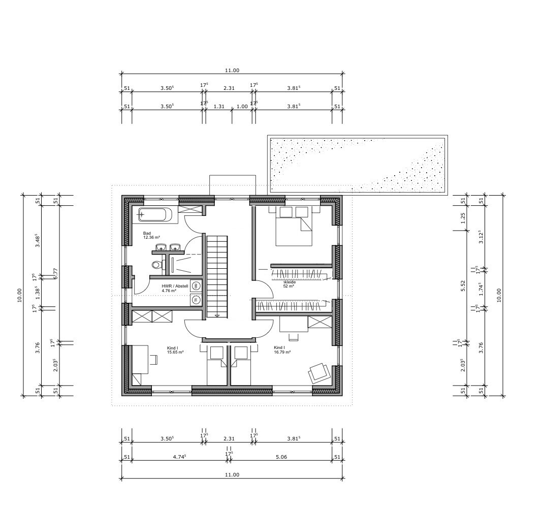

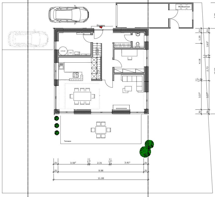

Man kann und „muss“ hier schon noch einiges optimieren und vieles wurde auch schon genannt.
Knackpunkt ist wie immer die Treppe!
  • Haustüre öffnet auf die Treppe zu
  • „Schlauchzugang“ 1,33 m, wenn auch nur 4 m lang
  • Nur ein Zugang für Wohnen/Essen/Küche
  • Essen mit 3,37 m eher beengt
  • Reihenfolge Schlafen/Ankleide
  • Ankleide ohne Fenster
  • Kinderzimmer: kein Platz hinter den Türen für schrank. In einem nicht mal Platz für einen Schrank
  • Garage zu schmal für das Vorhaben (Auto/Mülleimer…)
  • Garage/Zufahrt direkt an der Haustüre vorbei (viel zu nahe)
Die Frage ist halt, wieviel du noch „umkrempeln“ willst…
ypg25.03.22 11:11
… hast Recht: die Garage ist gar nicht befahrbar, wenn man ein Eingangspodest baut.
Würfel*25.03.22 12:15
Das Haus willst du ja noch 50 cm in den Süden runtersetzen, dann passt das ja mit der Garage und dem Podest.
Ich würde das Haus im EG spiegeln, damit du Küche und Essen im Südwesten hast. Im WZ vor der Glotze braucht man ja nicht unbedingt Westsonne. Arbeiten und WC rutschen in den ruhigeren und "intimeren" Teil des Grundstücks.
Die Treppe würde auf die andere Seite wandern, was wiederum praktisch wäre, weil du dann im OG einen Zugang durch die Ankleide realisieren kannst. Kind nen Tick kleiner, dann bekommst du auch noch eine zweite Schrankreihe rein und kannst ein Fenster in die Ankleide setzen.
Wenn Waschen/Trocknen durchs Bad für dich passt, ist es ja ok und alles kann man nun mal nicht haben.
Fenster würde ich unten (und dann entsprechend auch oben, habe ich jetzt aber nicht gemacht) anders anordnen und größer machen, damit man das Sofa mit Blick in den Garten stellen kann. Gegen Südsonne im Sommer gibts Raffstores, bei voller Öffnung der Lamellen kommt da nicht ein Strahl Südsonne rein. Bei uns funktioniert das wunderbar, immer schön kühl im Sommer.
Idee wegen größerer Küche: Packe die Hochschränke direkt unter die Treppe, dann bekommst du da einen 60 cm breiteren Raum. Vielleicht sogar mit Glaswand oben, wie im Bild. Im Flur machst du nur die Wand unter der Treppe zu und kannst dann noch Einbauschränke von der Flurseite aus einbauen lassen. Dann sollte der Flur nicht so schlauchig wirken.

K a t j a25.03.22 14:34
Sorry, ich schätze Deine Tipps ja immer sehr, aber hier muss ich zumindest teilweise mal widersprechen.
Die 50cm verhindern aber nicht die Unfallgefahr.
Der Zugang zur Waschmaschine durchs Klo ist m.E. sehr viel katastrophaler, als die gefangene Ankleide.
Ja, sehr chic. Das kostet aber vermutlich genauso viel, als wenn man das Haus einfach 50cm vergrößert.
gutentag25.03.22 14:50
Welche Unfallgefahr? Meinst Du man kommt nicht an dem Podest vorbei?
K a t j a25.03.22 15:22
Kinder, die blindlings aus dem Haus rennen (und das tun sie), werden vom Auto erfasst, welches gerade einparkt.
