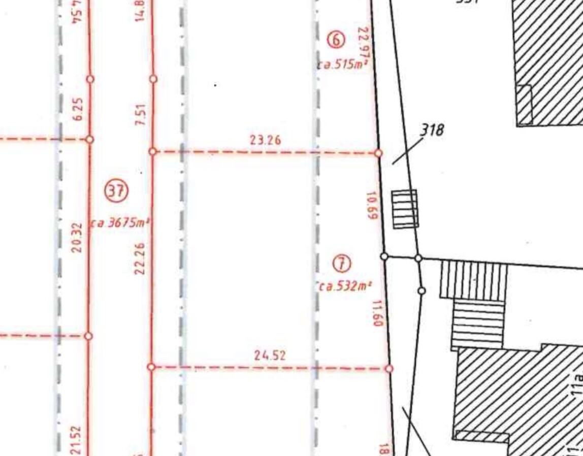

Ich glaube wir sind da relativ minimal ran gegangen, haben gesagt wieviele Zimmer wir brauchen, welche ca. Größe (nach Musterhaus Besichtigungen), Wohn/Ess/Kochbereich als L, Gäste-WC ohne Dusche, Büro, 2 Kinderzimmer, 1 Schalzimmer mit keiner riesigen Ankleide, 1 Hauptbad mit Doppelwaschtisch, Badewanne, Dusche 150x100, Ohne Keller und Dachboden als Kaltdach.
Flur nicht zu viel Platz verlieren und Treppe so optimal wie möglich. Das waren unsere Anforderungen für das Hausinnere.
Gerne Viel Licht über Süd/West, Bodentief da auch da der Garten liegt.
Grundstück aus dem Teilungsplan habe ich mal angehangen, die Straße ist im Westen und eine Spielstraße mit Sackgasse, im Osten sind Bestandbebauungen mit 1,5 geschossen EFHs, Norden und Süden sind Neubaugrundstücke wie unseres.

Also Diese Eckfesnterlösung haben wir vom 2ten GU gehabt, hat uns besonders von außen gesehen gut gefallen und dachten, Bodentief kann nicht schade. Also Süden möchten definitiv soviel wie möglich Bodentief lösen, im Westen meint ihr lieber mit Brüstungshöhe und eher in die Breite die Fenster als Tiefe? muss mal googeln wie das wirkt, kann mir sowas immer schlecht vorstellen, Licht sollte so aber genug reinkommen wenn ich das Feedback sehe xD[/QUOTE]
Bebauungsplan-Schnitt mit Parzellen, roten Maßlinien und Gebäuden rechts.
