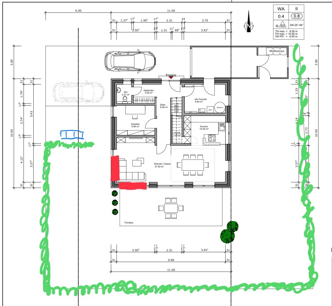

Man sollte eines bedenken, bodentiefe Fenster geben einem Raum in aller Regel weniger Licht, als quasi um 90° gekippte breite Fenster mit Brüstungshöhe. Und, sie bieten auch noch bessere Stellflächen und mehr Privatsphäre.
2 m Schrank im Garderobenbereich für eine 4- köpfige Familie empfinde ich schon als Minimum ... Jacken der Saison, Schuhe usw. Daher, was soll es bringen, das Gäste-WC unwesentlich größer zu machen.
SoL
22.03.22 20:08
Vielleicht bin ich mit meiner Meinung der Einzige, aber ich finde die tolle Idee mit den Mülltonnen sehr schlecht umgesetzt.
Die Mülltonnen stehen hinten an der Garage. Normalerweise bringt man die Mülltonnen am Abend oder früh morgens raus, weil der Müll morgens abgeholt wird.
Zu der Zeit sind aber immer die Autos da. Das heißt, dass ich die Mülltonnen nicht bequem durch die große Garage ziehen kann oder dass ich dran denken muss, vor dem Reinfahren die Mülltonnen rauszustellen. Alternativ darf ich die Tonne durch die Garagentür, durch den Garten um das Haus bis zur Straße ziehen.
Oder habe ich hier einen Denkfehler und das ist voll durchdacht?

Wenn dort ein normales Auto steht, der Nachbar einen Zaun gesetzt hat und man noch den Eingang nutzen will oder die Mülltonnen zur Abholung nach vorne schieben möchte, dann wird es mehr als eng.
;) 😉 .. @SoL .. du bist nicht der einzige 😉

Bzgl. Der Einfahrt und Mülltonnen, haben wir im Kopf und planen es anders wie in meinem vorigen post erwähnt, danke für die Hinweise.
Bei der Garderobe planen wir es wie es auch bisher bei uns so passt, daher gehen wir von weniger als 2m aus. Reicht uns. Danke aber für diesen detaillierten Punkt wie wir finden.
Ich habe noch schnell quick & dirty eingezeichnet, wie wir uns aktuell die Hecke (grün), Mülltonnen (blau) und Fenster im Wohnbereich (rot) vorstellen. Bei den Fenstern wollen wir es wie gesagt bodentief und ca die Breite von 2-2,5m. Richtung Westen Sichtschutz durch Hecke und Süden ist der Garten.

Ist ja besonders kontraproduktiv ein teures Eckfenster da zu setzen, wo ihr das Sofa direkt davor plant. Was soll denn da der Effekt "bodentief" bringen?

Sorry @Prager91 , ich nehme mal Deine Zitate als Vorlage, da sie mehr beinhalten als der Eingangspos
Prager91 schrieb:
Gast auf der Toilette - Leute stehen vor der Garderobe um sich anzuziehen etc...
so viel Gäste auf einmal hat man auch nicht, dass ich hier nicht das Problem sehe
Prager91 schrieb:
Garage mit direktem Zugang zum Haus und Mülltonnen hinten drin find ich super.
ich finde den Weg super unpraktisch… der müsste der Kürzeste von allen Wegen sein 😉
Prager91 schrieb:
1 lange Arbeitsfläche - ja, aber sonst keine freien Flächen. Trifft jetzt nicht ganz meinen Geschmack
kann reichen
Prager91 schrieb:
im DG finde ich alles ganz pragmatisch und schick
!! die Bettnischen im RBM werden definitiv verputz nicht reichen !!
Prager91 schrieb:
Garderrobeneck mit Gäste-WC eigentlich eine gute Idee - könnte aber etwas gequetscht sein meiner Meinung nach.
passt.
Prager91 schrieb:
Dafür, dass den ganzen Tag im Homeoffice gearbeitet wird gibt es relativ wenig Licht durch Fenster. Würde hier überlegen das Fenster eventuell zu vergrößern?
passt, so wie es ist
TheHitz schrieb:
wir planen hier sogar noch das ganze etwas kürzer zu machen und dem Gäste-WC etwas mehr platz zu gönnen.
!! Nein, lieber nicht! Garderobe wird von Dir unterschätzt!
TheHitz schrieb:
Flur; schaut schlauch aus, daher unsere Gedanken ob man es mit einer anderen Treppe irgendwie lösen kann ohne die anderen Räume kleiner zu
weisst Du: man kann das ganze Geschoss/Haus umswitschen… Aber 1. wissen wir nicht um Deine Anforderungen, 2. kennen wir Dein Grundstück nicht. Wir wissen nicht, warum der Entwurf SO ist, wie er ist. Unsere Tipps können nur verlieren!
TheHitz schrieb:
Arbeitszimmer; Ist auch die eine Frage die wir noch für das nächste Gespräch haben, reicht das Licht von diesem Bodentiefenfesnter aus,
ja, da das wird reichen.
TheHitz schrieb:
Wohnzimmer; das Fenster im Westen ist ebenfalls ein Bodentiefes, hier denken wir gerade über größere Fenster im West
WeStseite vergrößern: gute Idee
Eckfenster 😱 Ich bin raus!
