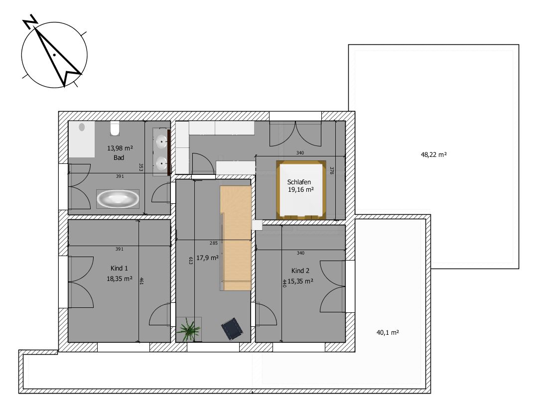

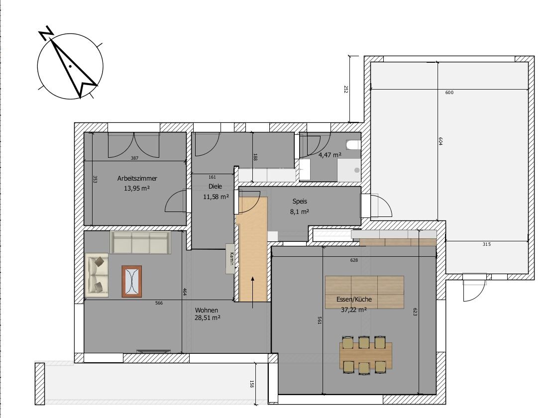

Sodele, nach einigen Wochen Abstinenz (und intensivem Brainstorming) gibt's hier mal einen komplett neuen Vorschlag eines Entwurfs. Was haltet ihr von der Planung? Ich habe die Räume/Raumaufteilung/Grundriss erst einmal grob erstellt und würde gerne eure Meinung hören, bevor ich den Plan zum Architekten für die "Detailarbeit" weitergebe.
Das Haus ist mit zwei Vollgeschossen (bzw. einem hohen Trempel) und einem flachen Satteldach (ausgebauter Boden) geplant. Der Erker im EG (Küche/Essen) soll als Flachdach ausgebaut werden und als Balkon für das 1. OG dienen.
Der Außenentwurf ist inspiriert von einem Musterhaus, was wir mal gesehen hatten.
Was haltet ihr von der Raumaufteilung? Auch im Vergleich zum ersten Entwurf...
Verbesserungsvorschläge?
Grundriss eines Hauses: Wohnen, Arbeitszimmer, Diele, Speis, Essen/Küche, Garage; Kompass.
Grundriss eines Wohnhauses: Bad, Schlafzimmer, zwei Kinderzimmer, Treppenhaus und Außenflächen.

Hm .... soll die Speis auch Technik-Raum sein oder wo soll die Haustechnik etc. hin?
Ausgang aus der Speis in den Flur könnte mit der 1/4-Wendeltreppe obendrüber kritisch werden bzw. unmöglich.
Was soll der Schacht oder so in der Speisekammer ... die übrigens mit ihren 3 Türen kaum Stauraum bietet.
Kamin an der Treppe macht den Durchgang vermutlich sehr eng ... welche Art von Kamin hast du dir da vorgestellt?
Ich finde, es ist immer noch zu viel Dachterrasse . Dafür rund um die Treppe ca. 12 qm Raum, der eigentlich so richtig gar keinen Nutzen hat.
Elternschlafzimmer finde ich mit 340 cm Breite fürs Bett aufgrund der Hausgröße eigentlich zu schmal.
