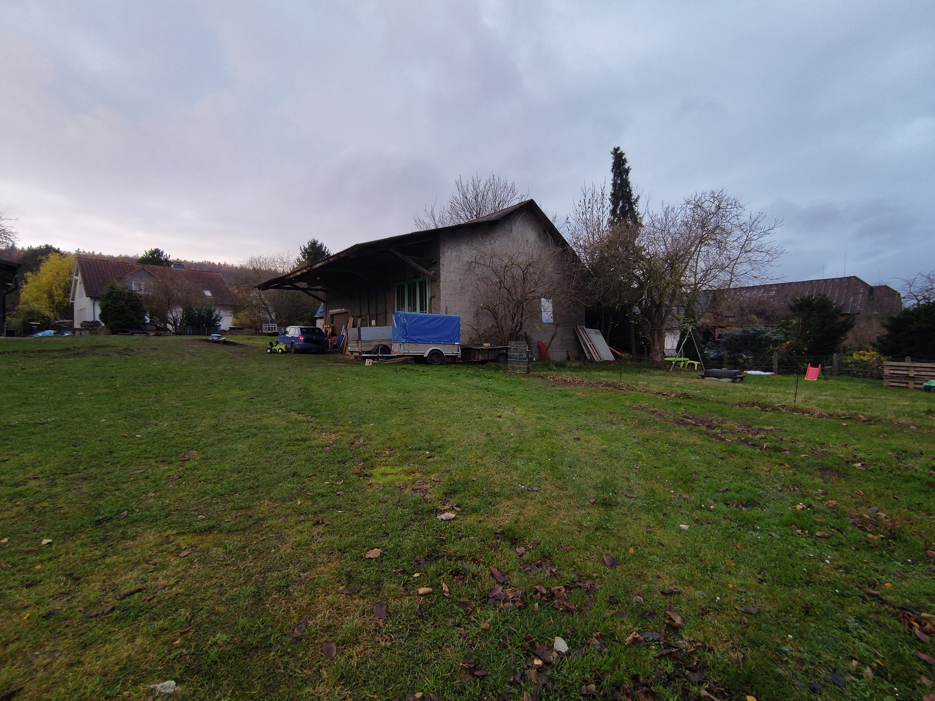

Hier ein Foto aus der Nord-Ost Ecke auf das Grundstück, das Haus soll in etwa an der Stelle gebaut werden wo die abzureißende Scheune steht. Ich hoffe das hilft.

Ich fange mal an:
Ich würde das Haus nicht quer, sondern MIT dem Grundstück laufen lassen.
Quer wirkt erdrückend.
