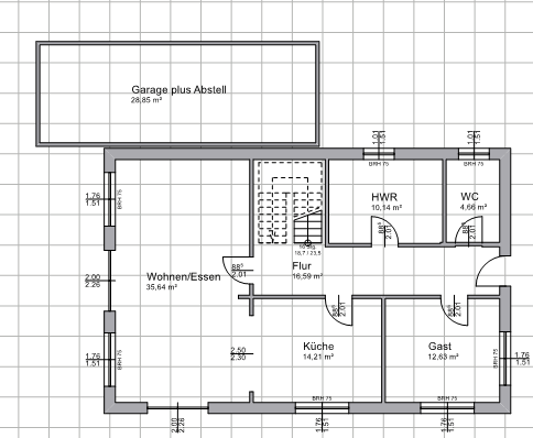

Ibdk14 schrieb:
Ähnelt meinem gestrigen ersten Versuch, den ich eigentlich nicht zeigen wollte, weil selbst für eine "Skizze" noch einige Sachen fehlen bzw. nicht stimmig sind. Ist auch etwas länger als gewünscht.
grundrissentwurf-einfamilienhaus-165qm-ohne-keller-auf-400qm-grundstueck-637925-1.png
grundrissentwurf-einfamilienhaus-165qm-ohne-keller-auf-400qm-grundstueck-637925-2.png
Warum wolltest Du es nicht zeigen?
Ich habe auch gestern geplant. Ist aber noch nicht fertig. Im EG ist meine Aufteilung nahezu identisch, allerdings mit gerader Treppe.
Super, vielen Dank für den Vorschlag. Ich freue mich wirklich sehr über konkrete Vorschläge. Zumindest mehr als über pauschale "ist blöd" Kommentare. 🙂
aber. Was ich sehe ist zum einen positiv was den Wohn ess Koch Bereich angeht. Aber ich wurde stark kritisiert für die ineffizienz des Entwurfs. Hier sehe ich jedoch einen noch längeren Tunnel Flur, keine Garderobe und mal eben um gute 20 qm aufgebohrte Fläche. Die Flure noch größer als in meinem Entwurf mit gerader Treppe. Hmm. Jetzt bin ich ziemlich verwirrt. Gut das Wohn Ess Koch Thema ist deutlich besser.
Könnte nun auch sagen, größer kann ja jeder 😉 wo ist die Effizienz? Trotz "besserer" Treppe meht schlauchFlur ohne Garderobenmöglichkeit.
Hmm. Kopfkratz.

Ibdk1412.08.23 15:35
Genau, der Flur gefällt mir gar nicht. Ist aber auch wirklich schwieriger, wenn der Eingang auf der schmalen Hausseite ist. Diese Skizze ist auch nur der Anfang meiner ersten Überlegungen. Weiter kam ich nicht. Ich wollte damit die grobe Ausrichtung von Wohn- und Technikräumen aufzeigen, wie ich sie anordnen würde.
Ich wollte noch einen zweite Skizze mit grader Treppe gegenüberstellen und hatte einfach noch keine Zeit für diese Alternative :-) Vielleicht morgen Nachmittag.

hanghaus202312.08.23 16:57
11ant schrieb:
Allerdings gehört zu denen ja auch eine ungewendelte Treppe.
Da hast Du recht. Wenn ich den Grundriss auf 9,2 m anpasse geht das auch mit einer Podesttreppe und 1,5 m breiten Flur. Die Küche wird dann fast 4 m breit.
Du solltest verwirrt sein, wenn ein jemand hier innerhalb eines Tages einen nahezu perfekten Grundriss für Dich zaubert. Natürlich ist Papier, auch digital, geduldig. Dennoch ist ein Hausentwurf ein Werdegang von mehreren Wochen. Nehme Beispiele und die Mühen von uns Usern als Anregung, dass manches etwas besser geht. Und nehme das Wissen darum, dass über kurz und lang eben nicht alles einfach ist, mit. Letztendlich muss man Prios setzen. Wenn es denn so ist, dass der Allraum besser geworden ist, aber nicht der Flur, dann mag das daran liegen, dass der Hauseingang an der kurzen Giebelseite liegt. Für die Schmalheit des Grundstücks können wir nichts.
