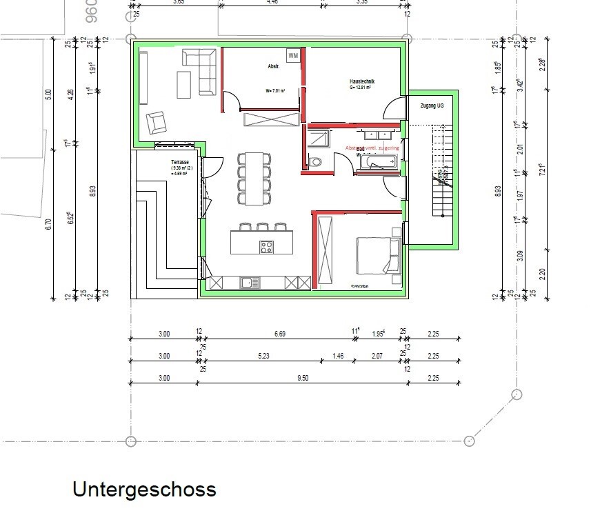

Einfach mal reingeschmissen...
Eingangsbereich bisschen schlauchig und das Bad noch nicht rund...
Grundriss des Untergeschosses: Wohnbereich, Küche, Terrasse, Bad, Abstellraum, Treppen.
Myrna_Loy30.08.22 11:55
medow1982 schrieb:
Ja das ist so. Nix anderes erwarte ich. Nie habe ich hehauptes ein Traumhaus zu bauen das alle vereint. Das sich hier die Leute wegen der Einliegerwohnung die Mäuler zereißen kann ich wirklich nicht verstehen. Klar ist sie nicht optimal geplant aber generell ist eine Einliegerwohnung eine super tolle Sache. Ob doppelte KfW Förderung …
Du kennst die neuen Förderrichtlinien?
Und wir zerreißen uns nicht das Maul, wir zeigen nur auf, wo wir ein Missverhältnis von Kosten Nutzen und Sinn sehen. Noch einmal, der Keller wird Dich locker 250.000 Euro kosten. Selbst bei einer Rendite von 800 Euro im Monat, was optimistisch gerechnet ist, das sind vereinfacht und ohne Glaskugel (die sind in Krisenzeiten trüb) gerechnet gut 25 Jahre, bis sich das rechnet. Dein Haus wird vermutlich als schnuckeliges Einfamilienhaus mit Platz für die Oma mehr wert sein, als diese Chimäre.
ypg30.08.22 11:59
Man könnte aber, wenn man wollte.
Ich mein, Du fragst hier nach Verbesserungen, gehst aber auf keine ein bzw siehst oder verstehst noch Nicht einmal die Verbesserungen.
medow1982 schrieb:
Natürlich wäre eine Treppe ins OG vom Wohnzimmer wohnlicher
… schreibt doch keiner. Du kommst hier mit Sachen an, die Dir keiner geraten hat.
… hab ich und Katja ja auch schon… kommt ja nix an.

medow198230.08.22 12:28
Ich habe keine Lust mich über Sinn und Unsinn einer generellen Kellerwohnung auszutauschen wenn es ausdrücklich gewünscht ist. Wenn manche keine Kohle oder Verständnis für einen vermieteten Keller haben, sollten sie nicht generell gegen Keller sein, nur weils teuer ist oder nicht in ihr das" ist mein alleiniges Traumhaus". Ich habe nie von einem Vereinsheim gesprochen :-) Und auch nie das ich eine Keller aus rein finanziellen Anreizen bauen will.
Und ein Keller ist eben ein Keller und kein Sonnenhof, sofern man nicht am Hang baut.
Bei Katja Vorschlag stört mich nur das kleine Bad und der doppelte Flur. Ansonsten sehe ich es schon besser wenn Toilette und Schlafzimmer nicht das WZ tagangiert.
Kann jemand auch etwas zum EG sagen und wie Katja einen Vorschlag machen ?
