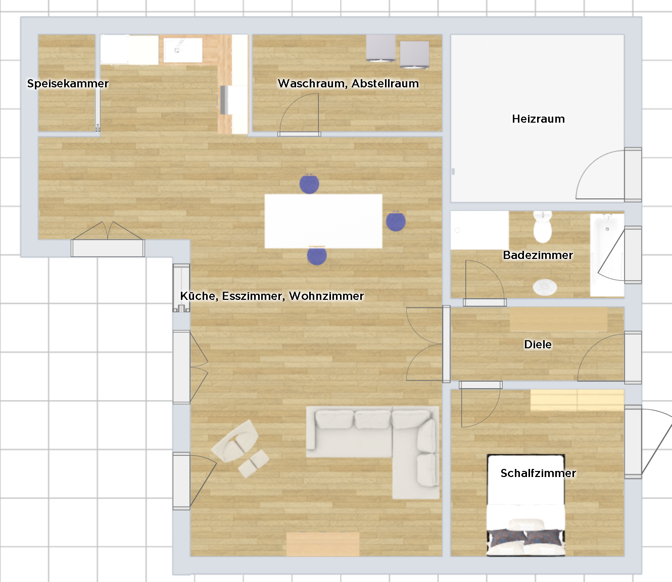

Man braucht sich ja nicht an der Kellernutzungsaufteilung abarbeiten, wenn deren Funktion eh in den Sternen steht.
Das EG bietet genug Probleme. Enger Eingangsbereich ohne Garderobenfläche für eine vierköpfige Familie. Küche zu wenig Stau- und Arbeitsfläche. Abstand zwischen Küchenzeile und Esstisch zu eng. Abmessungen Essbereich optimistisch. Loungeecke ohne Fernseher? Badezimmerwände sehr schlank und direkt zum Wohnraum. Zugang zum Wannenbad direkt im Flur vor der Haustür und sehr viel Porzellan auf wenig Fläche - sind das knapp 8 qm? Viel leere Verkehrsfläche im Inneren, Abstellraum zu weit weg von der Küche, Arbeitszimmer mit welcher Funktion, wenn unten das ganze UG Bürofläche sein soll? Eure Räume haben kaum mehr Fläche, als in einer kleinen Wohnung. Eure Hausmitte verschlingt Nutzfläche ohne Funktion.
Aber schon klar, genau das reicht Euch, wollt Ihr, findet Ihr super. Oder die Nachbarn haben es auch so.

30.08.22 13:35
HI Katja, scheinbar bist du die einzigste die gute Ratschläger gibt. Der Knick im Technikraum kam wegen der notwendigen Installationsfläche /Steigschacht. Kann aber wahrscheinlich noch geändert werden. Wie sieht es hiermit aus ?

30.08.22 13:40
Hab ich zum Beispiel unter #27 gemacht…
Danke hierfür. Die Treppe passt uns am Rand sehr gut und auch unsere OG Aufteilung passt uns so sehr gut. Das alles kann man dann nicht mehr so umsetzen, wenn die Treppe welche den Grundriss ja masgebend beeinflusst, mittig setzt. Im EG fehlt bei deinem Vorschlag ja noch eine Abtrennung zum OG, wenn man später das EG und OG getrennt nutzen will. SO sieht dich ja der im OG wenn du nackt von Bad in Schlafzimmer gehst :-)

EG: Garderobe im Bereich unter der Treppe+Diele ist genug Platz für Kinderwagen und Ankleide.
Küche haben wir mehrfach abgemessen und anschaulich begehbar gemacht und im Küchenstudio angesehen. Wir haben derzeit 2*2.8m und kommen damit klar. Die neue geplante Küche ist fast doppelt so groß und es passt sogar noch wunderbar ein Vorratschrank rein.
Zimmer EG wird als Büro/Gästezimmer/Homeoffice geplant und hat mit der UG Einliegerwohnung gar nix zu tun. Und ja für das Bad machen wir noch eine Lösung. Auch die Küche kann später einem zusätzlichen Raum weichen wenn die Anschlussleitungen anderst doppelt optional geplant werden. Aber für diese Bemerkung wird ja hier gleich der Empörungswelle los gelöst.

30.08.22 14:09
Warum bist du dann hier? Wegen eines geänderten Türanaschlags? Ich versteh Dich ehrlich nicht. Du baust ein Haus für 1 Million, planst seit über zwei Jahren! und schaffst Dir ein Haus, dass ein Flair 125 wie Hollywood aussehen lässt? Warum?
Und noch einmal - es gibt hier keinen Empörungswelle, dazu müssten wir persönlich betroffen sein. Wir verstehen nur den Zweck und die Ideen hinter deiner Planung nicht, da man so viel besser bauen könnte bei kleinerem budget.
