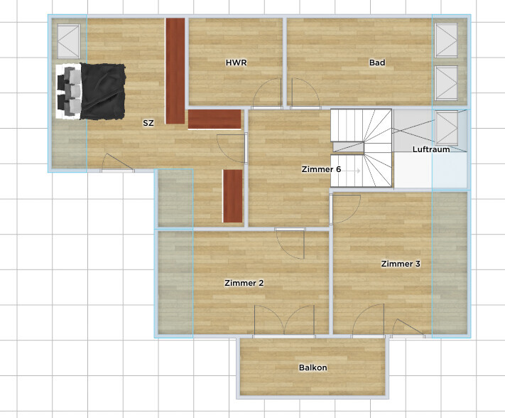

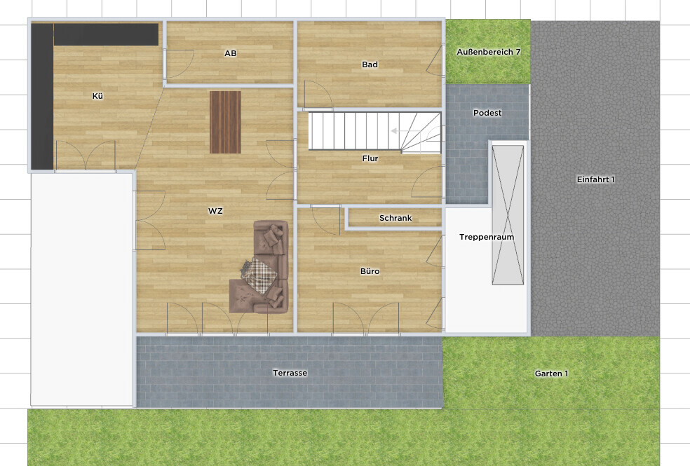

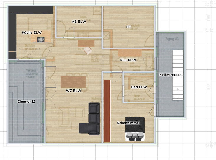

Und hier noch mal mein schneller Vorschlag auf Basis von Katjas Keller (Fenster etwas modifiziert, denn das darf man ja)
.... obwohl ich mich frage, wie man die Stellplätze befährt ...
Grundriss einer Wohnung: Küche ELW, WZ ELW, Schlafzimmer, Bad ELW, Terrasse, Kellertreppe.
Grundriss eines Hauses mit Küche, Wohnzimmer, Büro, Bad, Flur, Terrasse und Garten.
Grundriss eines oberen Stockwerks mit SZ, HWR, Bad, Zimmer 2,3,6, Luftraum, Balkon, Treppe

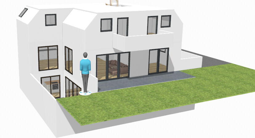

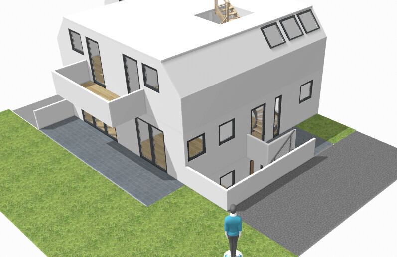

Ich spende auch noch Ansichten (Spitzdach gibbet aus Zeitgründen nicht)
3D-Modell eines weißen Hauses mit Glasfronten, Balkon, Garten und stehender Figur.
Moderne zweigeschossige weiße Villa mit Balkon, großen Fenstern, Einfahrt und einer Person davor.

Ich habe zwar das Gefühl, dass der TE keine Kritik hören will, aber ein paar Anmerkungen zu dem Grundriss. Badewanne im EG Bad, wo normalerweise das Gästebad ist, warum? Wenn man ein entspanntes Wannenbad nehmen möchte, will man dann durch den Flur vor der Haustür laufen? In einem schlauchigen Bad mit nur einem kleinen Fenster? Und die Küche, die hat für vier Personen wenig Stau- und Arbeitsfläche und keinen ernsthaften Abstellraum. (Es sei denn, die UG Wohnung ist nie eine Einliegerwohnung, sondern eine fragwürdige homeofficige Gewerbenutzung, wo man easy Vorratsräume einrichten kann, weshalb man oben keinen Stauraum braucht,... dann braucht man aber auch keine Grundrisse diskutieren, die nur fürs Bauamt sind.) Warum gibt es noch ein weiteres Büro im EG? Ihr baut fast 300 qm und habt Platz wie in einer Wohnung? Nur um über den Verein der Frau über Mieteinnahmen den Bau zu finanzieren?
