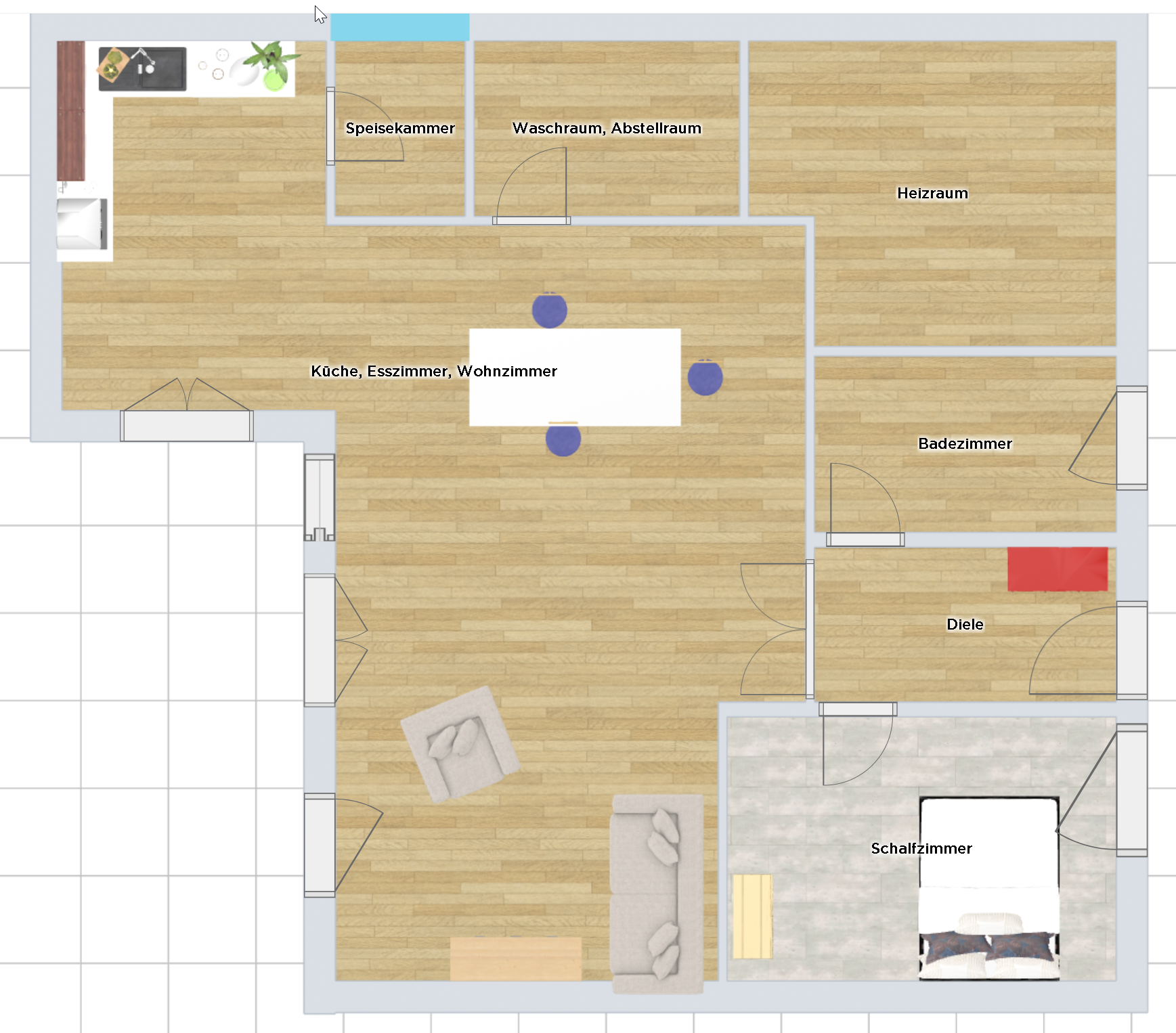

medow198230.08.22 12:48
Was ist mit diesem KG Vorschlag ? Bad-Schlafzimmer ist somit getrennt und wir haben keinen doppelten Flur.
Grundriss: Küche, Esszimmer, Wohnzimmer, Speisekammer, Waschraum Heizraum, Badezimmer, Schlafzimmer.

K a t j a30.08.22 12:56
Auf jeden Fall eine Verbesserung, finde ich. Der Rücksprung im WZ ist allerdings nicht schön. Die Chillecke ist imho zu klein im Verhältnis zum Rest und wird gestört durch den Eingangsbereich. Die Wände sind auch zu dünn. Und es ist immer gut, die Sanitärobjekte einzuzeichnen, damit man sieht, was da rein passt. Wozu ist der Knick im Heizraum und warum muss der so riesig sein? Bitte Tür mit einzeichnen. Besonders da Ihr hier bei den Außenanlagen sehr knapp seid.
