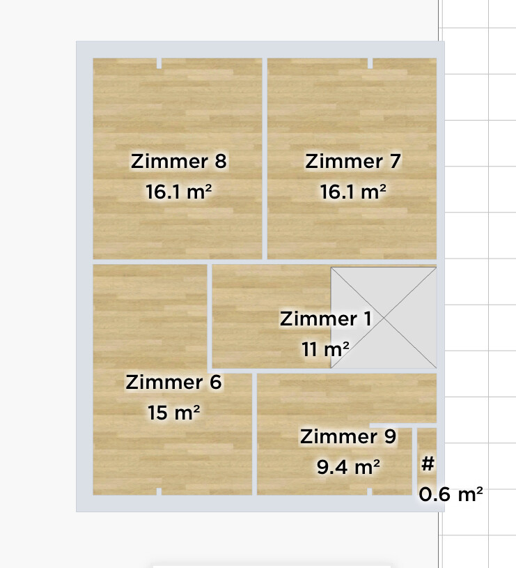

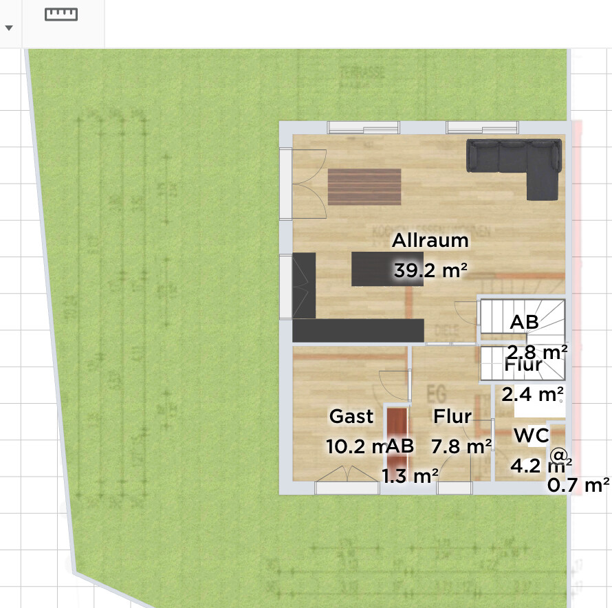

ᐅ Grundrissdiskussion Doppelhaushälfte 130qm Wohnfläche ohne Keller

26.08.24 20:40
MelW2024 schrieb:
Wir würden das Ganze nochmal "nachbauen" und hoffen dann auf Anregungen.
Wie sieht es denn mit Frunem Nachbau aus?
Es müsste ja ungefähr so aussehen, zumindest das OG.
EG habe ich mal etwas geändert in der Hoffnung, dass es hinkommt. Im Gäste-Bad ist ein HA-Schacht für die Technik auf dem Dachboden.
Grundriss eines Hauses: Allraum 39,2 m² mit Sitzecke, Gastbereich 10,2 m², Flur 7,8 m².
Grundriss eines Apartments mit Zimmern 7–9 und 1; Größenangaben in m² (16.1, 11, 15, 9.4, 0.6).
