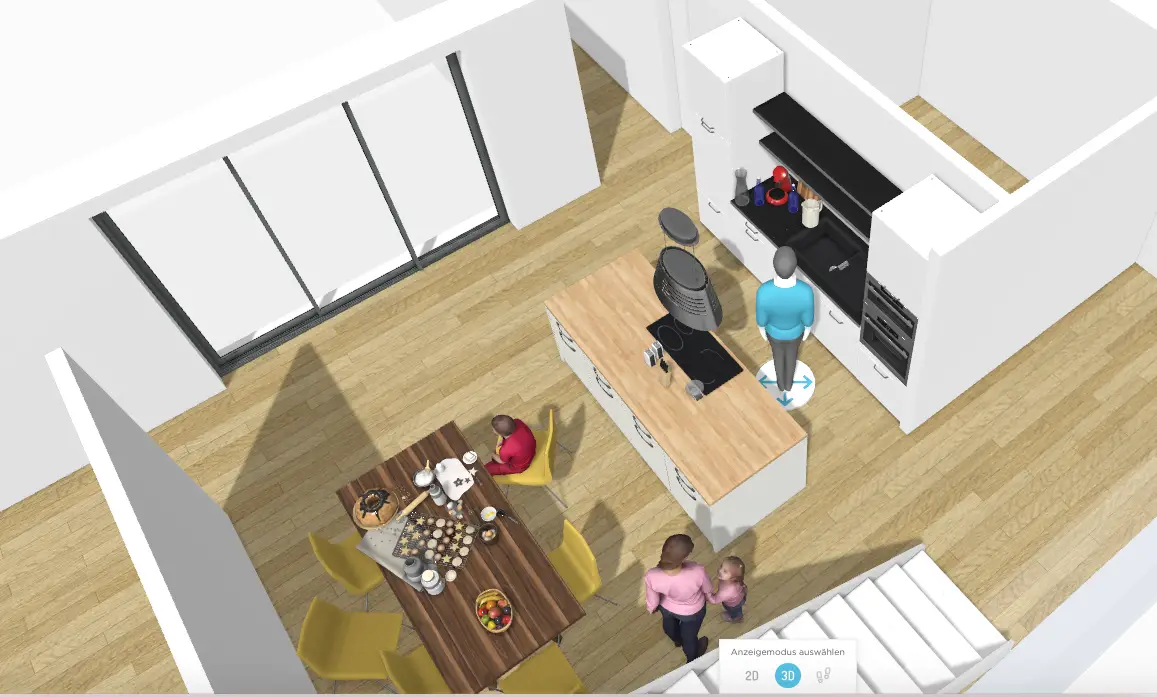

finde schon das man da oft durch muss. Gerade wenn man in der Küche arbeitet ist das störend.
Da bleibt schonmal ein Schienbein an der Schublade hängen
Wie gesagt, da hinten sind ja eigentlich nur die Eltern. So wild find ich das jetzt nicht. Schienbein an Schublade? Sind die nicht selbstschließend heutzutage? ;)

Verkehrsaufkommen in der Küche mit Kindern für überschaubar?
Zwischen Insel und Küchenzeile ist einer der Hauptverkehrswege im EG
2,5 m für Essen ist zu wenig. Höchstens ihr stellt eine Bank an die Trennwand.
Aktuell haben wir zufällig ein fast identisches Setup. Der Raum ist ca. 30 cm schmaler dafür ist die Küchenisel etwas näher an der Zeile verglichen mit dem Plan. Zugegeben, es ist kein Tanzpalast aber beengt ist es auch nicht. Der große Unterschied ist, dass hier der Hauptverkehrsweg zwischen Tisch und Insel ist und wie ihr richtig gemerkt habt im Plan vermutlich viel zwischen Insel und Zeile läuft. Muss ich mal drüber nachdenken ob mich das sehr stört.

Ich find es gar nicht so schlimm. Die Waschmaschine soll ja mit in den Hauswirtschaftsraum - also fällt der wichtigste Weg mit der Wäsche dort weg. Ins Büro müssen zwingend nur die Eltern. Vorrat gehört sowieso zur Küche und danach verließen sie ihn schon langsam. So oft sind dann auch keine Gäste da, dass die am Gäste-WC bis in die Küche anstehen.
Ja, so wäre intuitiv auch mein empfinden. Hat einer von euch ein Setup wie im Plan und kann es objektiv beurteilen? Würde mich sehr interessieren. Vieles verwirft man ja vielleicht auch aufgrund der annahme, dass es stören würde. Hat jemand eine Idee wie man es anders machen könnte ohne komplett umplanen zu müssen?

Teil des Kompromisses. Eigentlich sollte ein Kompromiss ein untergeordneter Teil eines fast sehr schönen funktionellen Hauses sein. @Myrna_Loy hat es ja sehr schön aufgezeigt, dass Euer Arbeitsbereich auch Euer "Flur" im Allraum ist.
Erkläre mir die Welt, wie das weihnachtliche Backen vonstatten gehen soll, wenn noch drei weitere Personen entweder spielen, Schulaufgaben am Essplatz gemacht werden, Tageswerk wie Wäschewaschen (EG/OG) passiert usw: Ihr steht und sitzt Euch doch gegenseitig im Weg. Das ist nun mal nicht Wegzudiskutieren.
Es stimmt der kürzeste Weg vom Eingang/Treppe zum Anbau wird immer durch den Arbeitsbereich gehen in dieser Anordnung. Ich bin da noch nicht schlüssig ob es mich wirklich so sehr stört. Wenn da gerade jemand die Spülmaschine ausräumt kann man ja auch drum rum gehen. Nochmal der Aufruf: Hat jemand so ein Setup und hasst es?
Die restliche Argumentation kann ich nachvollziehen. Klingt stressig. Aber ich kann ja das grundsätzliche Design nicht komplett an Extremsituationen (Backen und Hausaufgaben! - ich glaub das würde mich in jeder Küchenkonstelation fertig machen) ausrichten. Ich fahre ja auch keinen Bus falls ich mal mehr als 4 Leute mitnehmen muss.
Bis jetzt habt Ihr zu Zweit gewohnt. Jetzt ist Nachwuchs da... da ist noch etws geplant... man lebt zu zweit oder mit Baby anders als zu viert mit Teenagern.
So klein ist der Zwerg auch nicht mehr. Etwas Erfahrung zu dritt besteht. Wie schlimm es mit Teenagern wird kann ich natürlich noch nicht einschätzen. Ich dachte die wären mittlerweile pflegeleicht. Wenn W-Lan da ist irgendwo mit Handy in die Ecke stellen. Würde sich doch unter der Treppe vielleicht anbieten. 100% hab ich noch nicht verstanden was anders werden sollte. Lass mich mal versuchen ob ich deine Punkte hier richtig habe: 1. Arbeitsfläche ist zu klein. 2. Es fehlt an Stauraum. 3. Die Laufwege gefallen nicht, da man häufig hinter der Insel her läuft.
Ich würde eher darauf achten, dass Licht ins Haus kommt. Und ja, da tut Sonne auch mal ganz gut. Gerade im Winter. Am Essplatz, wo gespielt und Schulaufgaben unter Kontrolle gemacht werden, tut ausreichend Tageslicht auch ganz gut...
Ja, ich finde, dass ist schon eine Schlussfolgerung für die ich dankbar bin und die wir ändern werden. Es muss mehr Licht durch SO reinkommen. Hat jemand Erfahrung wie man das elegant lösen kann ohne zur Straße komplett offen zu sein? Reicht da ein hoher Lichtband?

Hier die Küche: Insel ist etwas kleiner
Kind bei Mama, muss aufs Klo, Teenie daddelt am Handy, will nicht zur Seite, Papa kocht (räumt die Spülmaschine aus)... das Geplärre und der Familienstress ist doch auf Jahre vorprogrammiert ;)
