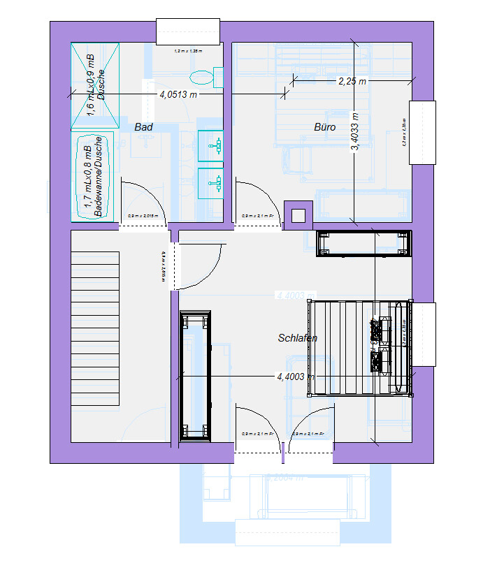

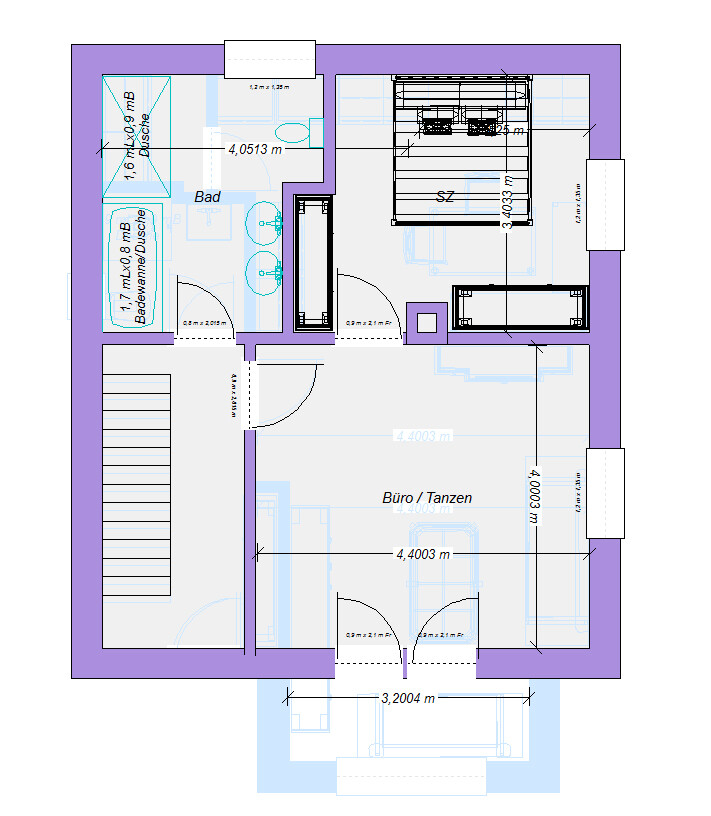

Ohne genaue Maße kann man das nur schätzen und das bringt meist nichts. Wenn ich z.B. das OG ansehe, geht da durchaus ein Bett rein mit 2 Schränken, auch wenn der eine nur 50 tief ist:
Grundriss eines Hauses mit Bad, Schlafzimmer, Büro/Tanzen und Treppenhaus.
Die Frage: Warum wollt Ihr die "Schlafstube" nicht so nutzen, wie sie ist und nebenan das Büro? Ist da Publikumsverkehr (im Büro mein ich!)? Zu warm im Süden?

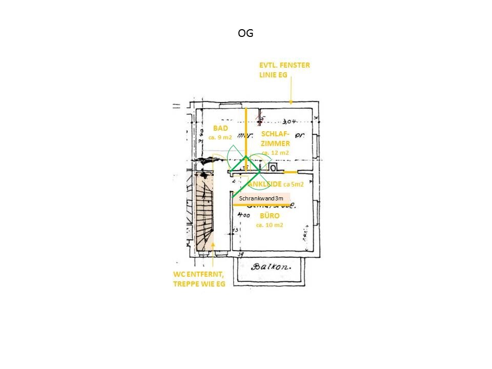

Im OG ergibt sich dann halt ein 18m2 Schlafzimmer mit einer 10m2 Ankleide. Ist mir gefühlt für ein insgesamt 120m2 Haus doch sehr großzügig .
Ich finde einfach 2 Eingänge zu viel für das Haus. Würde hinten schon eine Wand einziehen, so dass man nicht bis zur Straße durchschauen kann.
Zum jetzigen Haupteingang. Platten und raus, Busch reingepflanzt, so das es nach Terrasse und nicht Türe aussieht
Ja das wäre großzügig.
Finde in deinem Vorschlag das OG etwas zu verschachtelt. 9 qm für Hauptbad inkl Wäsche ist sehr knapp.
10 qm Ankleide klingt wirklich ehr nach Villa. Bettwäsche, Handtücher, Akten und Unterlagen, komplette Garderobe für Sommer und Winter müssen untergebracht werden.
Könnte mir vorstellen das wenige dafür großzügige Räume gefälliger wirken.

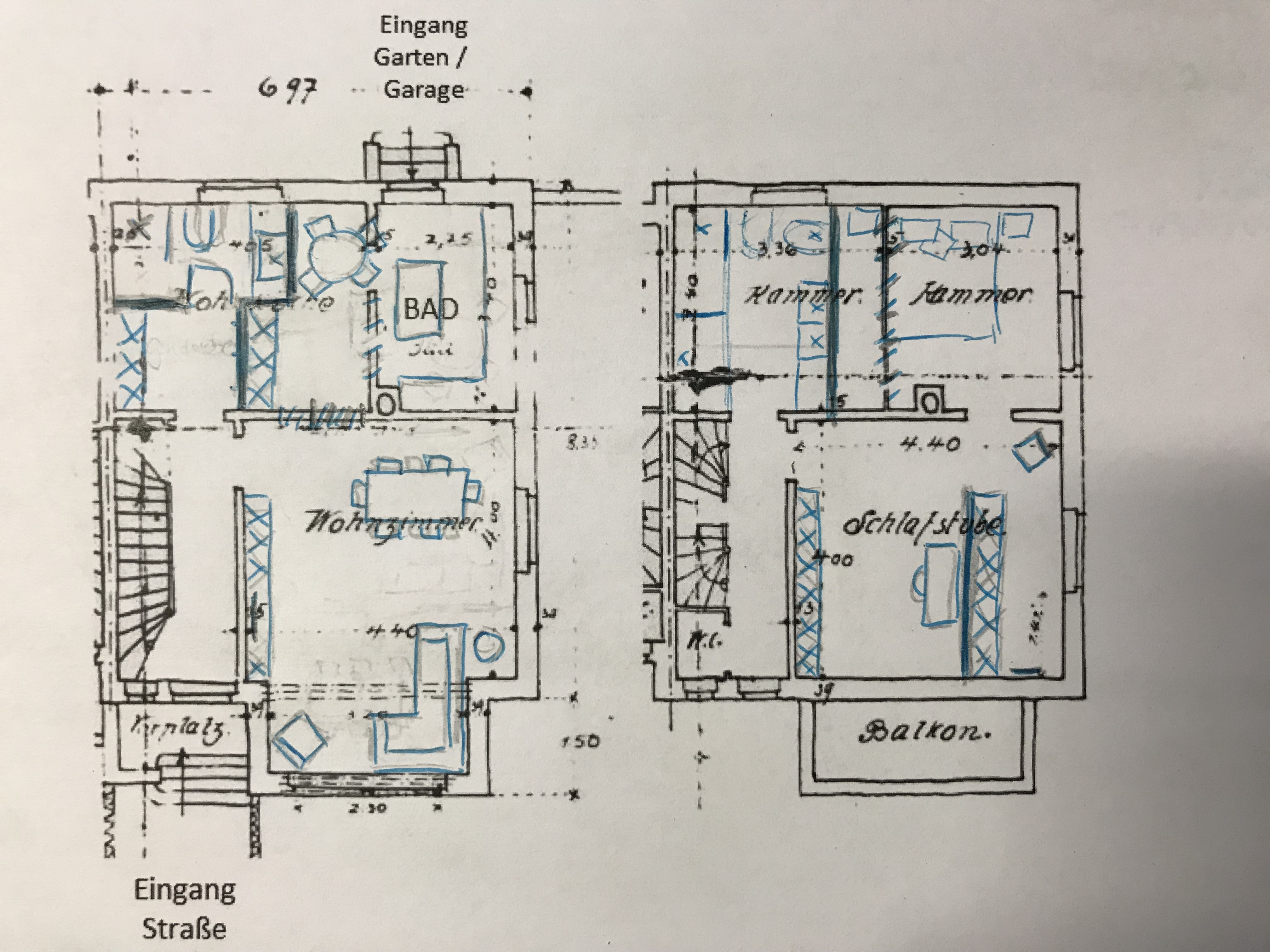

Kläre erst mal ab mit dem Denkmalschutz was überhaupt möglich ist an Veränderungen
Ich versteh Dich nicht. Hinten ist der Austritt zum grossen Garten.
Früher hat man anders gebaut, keine ebenerdige Terrasse, sondern einen Austritt, meiste wegen des Kellers mit 2/3 Stufen zum Grund getrennt, dann eine Art Veranda oder Laube dabei.
Es ist der einzige Ausgang zum Garten, ohne grossartige Veränderungen zu planen, die meist eh nicht erlaubt werden.
Es ist ein Ausgang zum Garten, genauso wie Du auch in Deinem Haus zur Terrasse hast.
Wenn hier eine geschlossene Tür drin sein sollte, kann man die durch eine Terrassentür austauschen und sogar eine Hochterrasse aus Holz anhängig bauen. Muss aber nicht, da der Mieter das selbst entscheiden könnte für weniger Miete.
Insofern ist eine Verlagerung des öffentlichen Einganges auf die Privatseite völlig Humbug, nach meiner Meinung.
Oder habe ich etwas übersehen? Überlesen?
Garage ist hinten. Also wird die Hintere Türe vermutlich mehr genutzt als vorne. Wird auch abschließbar geplant.
Warum noch eine für den Postboten?
Um die Schuhe auf der Treppe abzustellen wie vorgeschlagen wurde?

Anbei noch eine Idee für das OG um alle Räume zugänglich zu machen. Ob dann der große Raum mit Balkon das Schlafzimmer wird oder der Kleine wäre dann frei. Aber eigentlich bin ich kein Fan von schrägen Wänden ...
Grundriss des Obergeschosses mit Bad, Schlafzimmer, Büro, Ankleide und Balkon, Türen markiert
Mir persönlich wäre das Zimmer mit Balkon als Schlafzimmer "zu schade", wobei das Haus ja erstmals vermietet werden soll. Der anderer Raum (Kammer) als Schlafzimmer + Kleiderschränke ist schon arg klein. Vermutlich ist tatsächlich eine der Ankleide Lösungen die schönste und da gefällt mir die Variante von ypg noch mal besser als meine.
