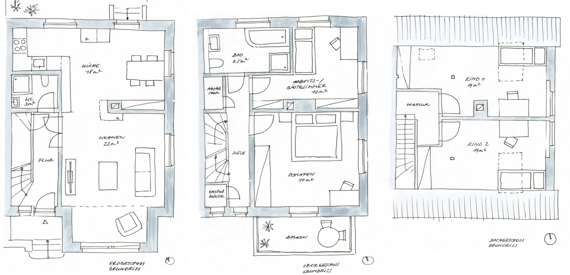

Im Hinblick auf was für potenzielle Mieter attraktiv ist, würde ich - Stichworte u.a. Ankleide und Terrasse - nicht zu viel "baulich präjudizieren", was einem eher bei Eigennutzung gefiele und/oder die Flächenanteile der Räume gemessen an der gesamten Hausgröße unüblich gewichten würde.
Mein Ratschlag (wie schon so oft, aber hier im Besonderen): guten Architekten suchen, der sowas schon öfter gemacht hat und sich daher in so einer Sache schon öfter mit der zuständigen Baubehörde (erfolgreich!!!) auseinander gesetzt hat.
Der Architekt - ein Muthesius-Schüler, wie ich mir gleich dachte - hat wohl lokal nicht wenig gebaut. Da könnte also ein ortsansässiger Architekt schon mehrmals mit zu tun gehabt haben.
Aber eigentlich bin ich kein Fan von schrägen Wänden ...
Ich auch nicht, und ich glaube: hier wird man sich das auch aus Gründen der Statik nicht zum Lieblingsweg erküren. Von hölzernen Geschossdecken gehe ich recht fest aus - entsprechend von viel Sinn übereinander stehen bleibender Wände, und von einigem Zusammenhang auch mit dem Dachstuhl.

Der größte Fehler ist doch, in eine charmanten Villa gar zu viel reinzupressen.
Überleg mal, welche Zielgruppe Du als Mieter ansprechen willst: die mehrköpfige Familie, die Türen braucht, mehr als nötig, Hauptsache ein Haus, wo viel reinpasst... oder die 3-4 köpfige Familie, die dieses Stadthaus zu würdigen weiß, und das nicht nur wegen der vielen Zimmer

So, der erste Entwurf der lokal erfahrenen Architektin (leider ohne Maße). Irgendwie bin ich noch nicht so ganz überzeugt (mit Ausnahme des DG)
Grundriss eines dreistöckigen Hauses mit Küche, Wohnzimmer, Bad, Flur, Schlafzimmer und Kinderzimmer.
Die Herausforderung ist die Kaminführung. Im OG macht der einen (ummauerten) Knick, da hier früher auch ein Kachelofen vorhanden war.
Mei Ziel wäre ja das Schlafzimmer nach Norden zu bekommen, da im Süden sowohl die Straße als auch Straßenbahn ist.
