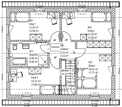

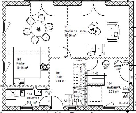

Ach, dann stelle ich unsere Grundrisse auch mit rein. Wobei wir oben ein Zimmer mehr haben. Von der Anzahl der Zimmer aber an sich gleich sind.
Dafür ist es unten etwas großzügiger (Küche, Essen, Wohnen).

Was habt Ihr da alles drin?
Wir haben da noch Abstellfläche vorgesehen. Wir haben über 12qm und mein Mann ist immer noch ängstlich dort nicht alles rein zu bekommen. Wir haben halt keinen Keller.
Wir haben mal ein Haus besichtigt, welches 5qm Hauswirtschaftsraum hatte und auch keinen Keller. Die Getränke-Kisten mussten - aus Platzmangel - dann unter der Treppe stehen. nicht wirklich schön ...

Also, dass die Ankleide zu gross im Vergleich zu den anderen Zimmer sind haben wir beim Architekten schon moniert. Denkst Du wirklich, dass die 2 Kinderzimmer zu klein sind? Im Moment haben wir noch keine, vllt haben wir deshalb dort etwas gespart :)
Das Bad hat uns echt Kopfzerbrechen bereitet. Zum einen wollten wir ein Bad, welches man direkt vom Schlafzimmer über die Ankleide begehen kann. Wenn man dann nur eine Tür drin hat und die Kinder kommen, dann hat man oben ein Bad zu wenig. Und 2 Bäder oben sind ziemlicher Luxus, wobei wir die Möglichkeit auch schon im Kopf hatten.
Jaydee
Jaydee
Unsere Kinderzimmer sind auch nicht größer, zugegeben, aber wenn ich ein Zimmer weniger gebraucht hätte, wären die 14 - 15 qm groß gewesen. Das Schlafzimmer brauche ich nur zum Schlafen - die Kinder spielen, chillen, hören Musik, machen Hausaufgaben in ihren Zimmern.
OK, was genau versprichst du Dir von dieser Möglichkeit, das Bad durch die Ankleide zu betreten, anstatt über den Flur?
Ein Bad-En-Suite würde sich doch eher für eine Luxus-Villa anbieten, bei der man Angst haben müsste, dem Personal auf dem Flur zu begegnen ;)
so groß ist der Flur nun auch nicht, oder?
Ich bin aber auch kein Fan von Ankleide-Zimmern und extra Kinder-Bädern ... :rolleyes: Die verschenken einfach nur Raum. Und die Kleidung verstaubt im Ankleide-Zimmer, wenn man keine geschlossenen Schränke darin hat.

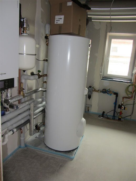

Hier steh ich im Eingang, am rechten Bildrand kommt auch gleich die Wand. Der Trockner steht genau gegenüber dem Wassertanks, und die Tür geht genau auf. Vielleicht um einen Eindruck zu vermitteln.
Auf den Plänen sieht es so aus, als könnten wir Waschmaschine und trockner ganz an die Außßenwand stellen, das ist aber nicht so, da hier Gasleitungen verlegt wurden.
Großer senkrechter Warmwasserboiler in einem Kellerraum mit Rohrleitungen und Fenster
